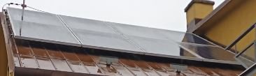

Dobrý den, prosím o radu vašich zkušeností, jaký by jste vybrali solární měnič pro ohřev vody do mé FVE sestavy. Mám starší panely 250wp, 8ks, směr Východ (Vmp 31,2V, Imp 8,03A, ISC 8,52A, Voc 37,2V), nový Bojler OKC 160/1m2, tedy originální spirála 2,2kW. Panely jsou na střeše, takže chci využít to co aktuálně mám. Počítám s degradací panelů 10%, tedy cca 1800wp. Můj záměr je takový, že co nenahřeje FVE přes spirálu, tak dohřeji plynem. Přes zimu to bude horší s výtěžností, ale pořád počítám, že dojde alespoň k částečnému nahřátí. Duben-září bych problém neviděl.

- Východ.JPG (11.21 KiB) Zobrazeno 1069 x
