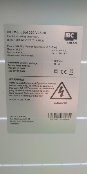

Ahoj.
Nemáte někdo na prodej 1-3ks panelů cirka od 320-350Wp?
Parametrově podobné tomuto:
Nominal capacity 320 Wp
MPP current 9.64 A
MPP voltage 33.3 V
Short circuit current 10.14 A
Open circuit voltage 40.3 V
attachment=0]P_20230811_192925.jpg[/attachment]
MPP current 9.64 A
MPP voltage 33.3 V

Ahoj,
bylo by dobrý doplnit ještě jak budou zapojený, protože pokud přijdou do série se stávajícíma, tak stačí stejný proud, pokud mají být paralelně k jinému stringu, tak zase napětí. Taky záleží jak velký napěťový rozsah máš volný (kdyby to byly třeba panely 400W s vyšším napětím) a taky jestli je nějak omezující rozměr?

K dispozici máme Trina solar 375Wp, rozměry:1763× 1040 × 35 mm.
