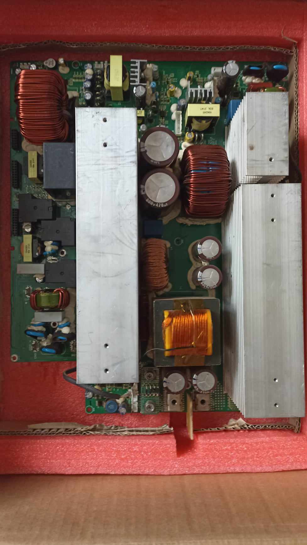

Pozná někdo z fotky co na této hlavní desce měří a posílá ven údaje o AC vstupu a výstupu? Mám problém že mi měnič (EASUN SMX II) ukazuje spotřebu zátěže asi tak ve výši 1/3 skutečné zátěže. Jak ve wattech tak v amperech. Mám ještě jednu desku která ukazovala správně a tak přemýšlím že pokud by to nebylo příliš složité, že bych z té staré přeletoval. Případně to nechal u někoho udělat.

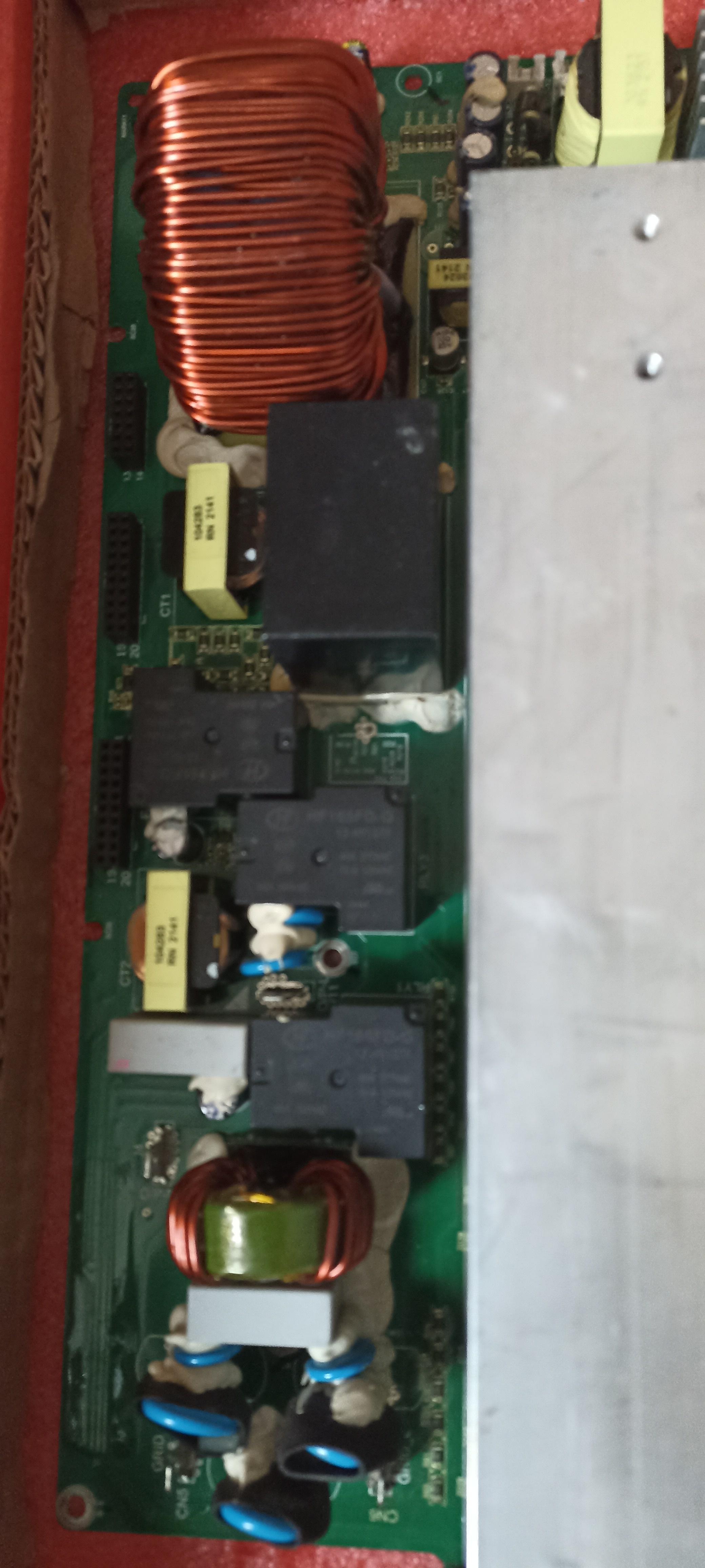

Proud AC out meri jeden z tech malych transformatoru nalevo (ty s tou zlutou izolaci s popisem). Na desce vedle toho hledej oznaceni CTx (kde x je nejake cislo; CT=current transformer). Napeti se pak meri kaskadou rezistoru na druhe strane desky. Tento CTx prevadi proud na napeti spolu s par pasivnimi soucastkami zespodu desky v blizkosti toho transformatoru. Dale to napeti jde pak do control boardu pres 2 piny a tam na nem jsou SMD soucastky s jednim operacnim zesilovacem, a vystup uz jde pak do mikroprocesoru na control boardu na jeho A/D vstup. Teoreticky by mohl byt vadny ten transformator, ale to jsem zatim nevidel. Dale by mohly byt uplne mimo nejake rezistory nastavujici prevod proudu na napeti + zesileni toho OP. Ale to se mi taky uplne nezda. Pokud meri spatne uz od zacatku, tak mozna potrebuje jenom zkalibrovat. Treba to ve vyrobe neudelali, nebo nastavili spatne.

Moc díky, u těch žlutých je u jednoho CT1 u druhého CT2. Nicméně z toho co píšeš není jistota že se to výměnou spraví a asi bych si na to netroufl. Dělá to od začátku. Zkus mi prosím popsat tu kalibraci.

A ten AC vstup je dobrý? Možná jen někde přehodil čínský dělník rezistor.
Asi bych vzal desku která měří OK, ohmmetr a přeměřil s tím, že si pamatuji hodnoty podle místa. Potom porovnat měření odporů na desce, který měří o třetinu méně. Myslím si, že odpory jsou v tom místě bez nějakého balastu, takže by měly být čistě měřitelné. Možná ale někde kondenzátor kvůli zvlnění bude.
Edit Kdyby byl měřák na cívky tak potom porovnat hodnoty těch cívek v trafech.

gupa: tak to je na mě jako na neelektrikáře dost složitý, asi bych to musel někomu dát kdo tomu rozumí. Zatím zjišťuji situaci kolem té kalibrace. Připadá mi to dost pravděpodobné. AC vstup je na tom stejně...cca 1/3
