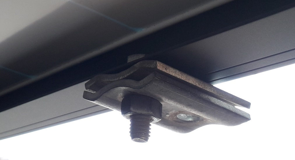

Tak to pospojuj pomoci běžných hromosvodovych svorek za pád korun a hlinikovym 8mm drátem.
https://www.kvelektro.cz/svorka-univerz ... 1-p1214468
Hlava 10mm šroubu se zastrci do profilu a prichyti přes svorku maticí a je hotovo.

Já měl ve spodní části al rámu panelu ze zadní strany 2otvory asi 5mm pro uzemění, provrtal jsem je na 8 (mezi rám a sklo vložit kousek prkénka), rozřízl jsem nerez SS svorku napůl - vznikly 4 svorky s 1 dírou. Okolí otvoru v rámu jsem obrousil od eloxu na čistý dural, nerez M8 jsem svorku přichytil k rámu, zevnitř dal vějířovou podložku a matku. Po přišroubování panelu na střechu jsem pod panel podstrčil vyrovnaný AlMgSi 8 a přitáhl k rámu, každý panel ve 2 místech, drát vede pod celou řadou panelů a v místě, kde jdou kabely panelů dolů přes okap, tak je sveden do uzemění. Detailní foto bohužel nemám, kousek vodorovného AlMgSi je vidět pod panelem úplně vpravo a vede pod celou řadou.

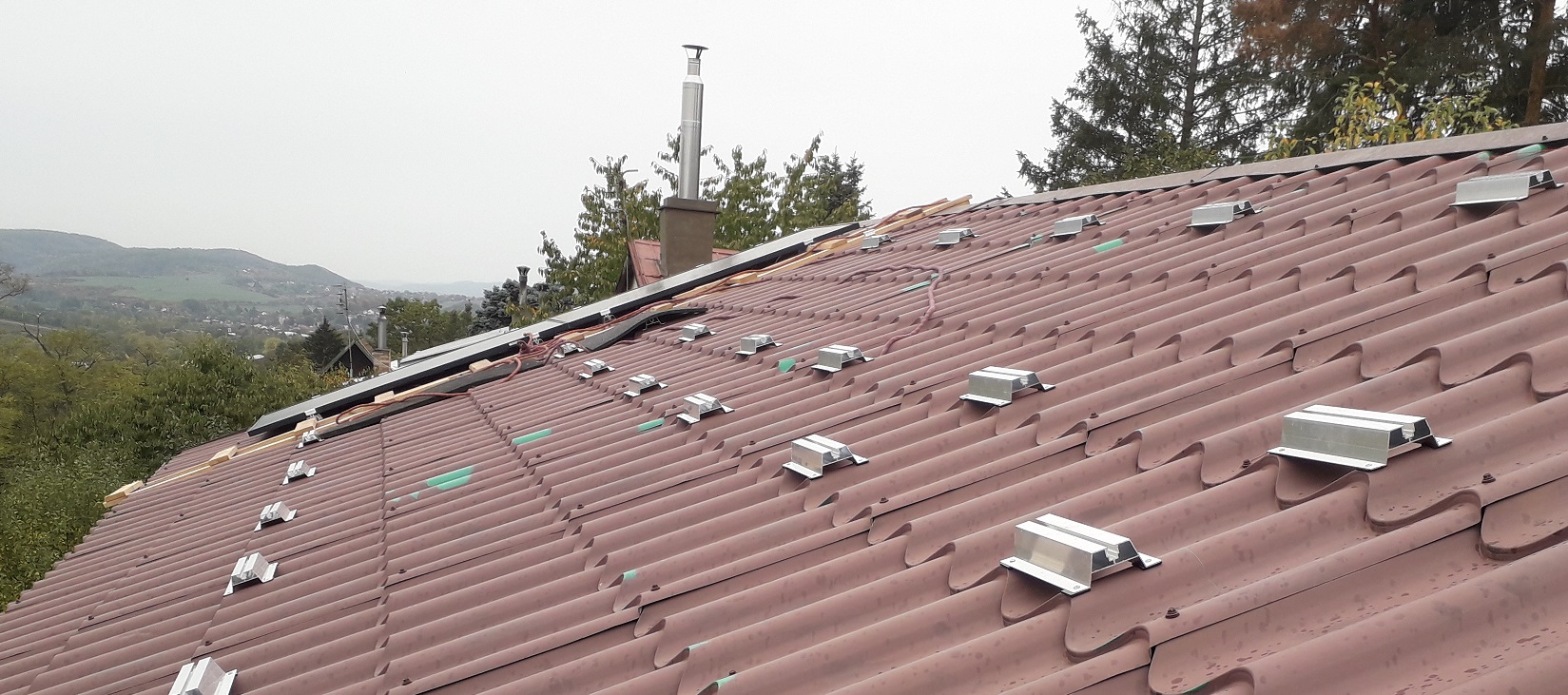

Na tyhle svorky jsem koukal, ale nevím jak ji tam uchytit. Na spodní a horní části není žádný rantl a na boku jen to co je na fotce. Zezhora ji neuchytím protože je tam málo místa. Je to už ten nižší panel, takže z těch 30mm výšky je ten prostor mezi necelých 20mm.ota píše: čtv říj 12, 2023 11:22 amHlava 10mm šroubu se zastrci do profilu a prichyti přes svorku maticí a je hotovo.
Pokud tam dám nějakou vějířovou podložku bude to asi ok i tak , ale pořád nic moc. Pokud bych to přichytím zezhora, bylo by to lepší, ale tam to zase rozumně neobrousím.
Co se týče materiálu tak nerezem si nejsem jistý jestli chci vůbec používat, není dobré používat v blízkosti FeZn vlivem iontové koroze. Ale dělají se i hliníkové což je nejlepší kombinace. Vše Al.
Na každou řadu bych tedy musel vest asi jeden vodič a nebo to vést cikcak. Blbé je že to musím řešit při montáži a ne až dodatečně, protože je spodním panelům už se nedostanu, nejde se tam dostat že žebříku.
Proč jsi tu podložko rozřezával když jsi každý panel uchytil stejně ve dvou místech?pibi píše:rozřízl jsem nerez SS svorku napůl .... každý panel ve 2 místech
Já se k druhé straně stejně nedostanu, takže bude muset stačit jediný bod. Už dost že netuším jak ty panely na druhé straně utahovat. Mám dvě řady nad sebou po osmi panelech a dostanu se k nim jen zezhora a z boku v době montáže. Jenže panel má 115cm na šířku a já nejsem Saxána.

Jenže já těch profilů mám 40glottis píše: čtv říj 12, 2023 12:24 pmja si pospojil vetsinu pres ty zemnici podlozky
https://www.fve-mp.cz/eshop/p/zemnici-podlozka-0-231
pospojil jsm etim jak profily mezi sebou (nektere typy podlozek se vejdou do tech ucek) a kdyz se to stahlo, spojeni bylo dobre. Overovano merenim. Profily nad sebou jsem propojil silnym hlinikovym dratem. na profil zase pres svorku s nerez podlozkou se zarezy. Panely zase pres tyhle podlozky na profily.
Výhodou by bylo, že bych to mohl udělat před instalací panelů, ale tyhle zubatky stejně nemohu použít, protože se mi to nedotýká po celé ploše, ale jen po hraně, jelikož je krytina profilovaná.

Udělal jsem to do stejné díry, jako máš na obrázku, použil jsem jen tu spodní část svorky a drát přitáhl proti očištěnému Al rámu, šroub mám opačně, inbusovou hlavou dolů, zevniř vějířová podložka a matka, možná by bylo jednodušší použít límcovou zubatou matku bez podložky. Odměřil jsem kus drátu po celé délce pole panelů, provizorně přichytil drátem k profilům a postupně šrouboval, jak jsem montoval panely. Jak píšeš, na každou řadu panelů jeden drát.cuki píše: čtv říj 12, 2023 1:16 pmNa tyhle svorky jsem koukal, ale nevím jak ji tam uchytit. Na spodní a horní části není žádný rantl a na boku jen to co je na fotce. Zezhora ji neuchytím protože je tam málo místa. Je to už ten nižší panel, takže z těch 30mm výšky je ten prostor mezi necelých 20mm.ota píše: čtv říj 12, 2023 11:22 amHlava 10mm šroubu se zastrci do profilu a prichyti přes svorku maticí a je hotovo.
Na každou řadu bych tedy musel vest asi jeden vodič a nebo to vést cikcak. Blbé je že to musím řešit při montáži a ne až dodatečně, protože je spodním panelům už se nedostanu, nejde se tam dostat že žebříku.Proč jsi tu podložko rozřezával když jsi každý panel uchytil stejně ve dvou místech?pibi píše:rozřízl jsem nerez SS svorku napůl .... každý panel ve 2 místech
