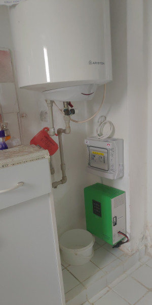

Zdravím
Tento post se týká ohřevu vody skrze panely (když bude svítit), tak si myslím, že by to sem mohlo patřit.
Babička se nechala zlákat na ohřev vody "zdarma". Je pravdou, že ji to nebude nic stát, ale kvůli tomu sem tento příspěvek nepostuji.
Důvodem, proč jsem toto vlákno založil, je samotná instalace firmou, která se toho ujala. Posuďte z obrázku sami, jak se jim to povedlo. Zatím jde pouze o přípravu.
Doufám, že se mě podaří je přesvědčit o tom, že babičku zatím ještě pohřbívat nehodlám....

to logo český výrobek... Nějak to nechápu, vidím kabel s vidlicí do zásuvky, vidím zásuvku na din lištu v rozvaděči, kterej by měl mít vyšší IP, ale pokud v té zásuvce bude něco zapojenýho, tak nebude. To dole je střídač? Přepěťovky? Pospojování?
Je to aspoň v koupelně vedle sprchy?

Když vím jak to vypadalo u mě při údržbě bojleru, tak bych borce který to takhle nainstaloval nechal vyměnit třeba anodovou tyč. Jen co by sundal přírubu, zjistil by že to musí dát jinam..
Kam si odplivává ten bojler? Do toho kbelíku?

A pak prej vyhrazené el. zařízení, všelijaké testy, atesty, certifikáty a oprávnění
Prasíme tu všechno, ale tohle je jiný level. Profesionální ...
