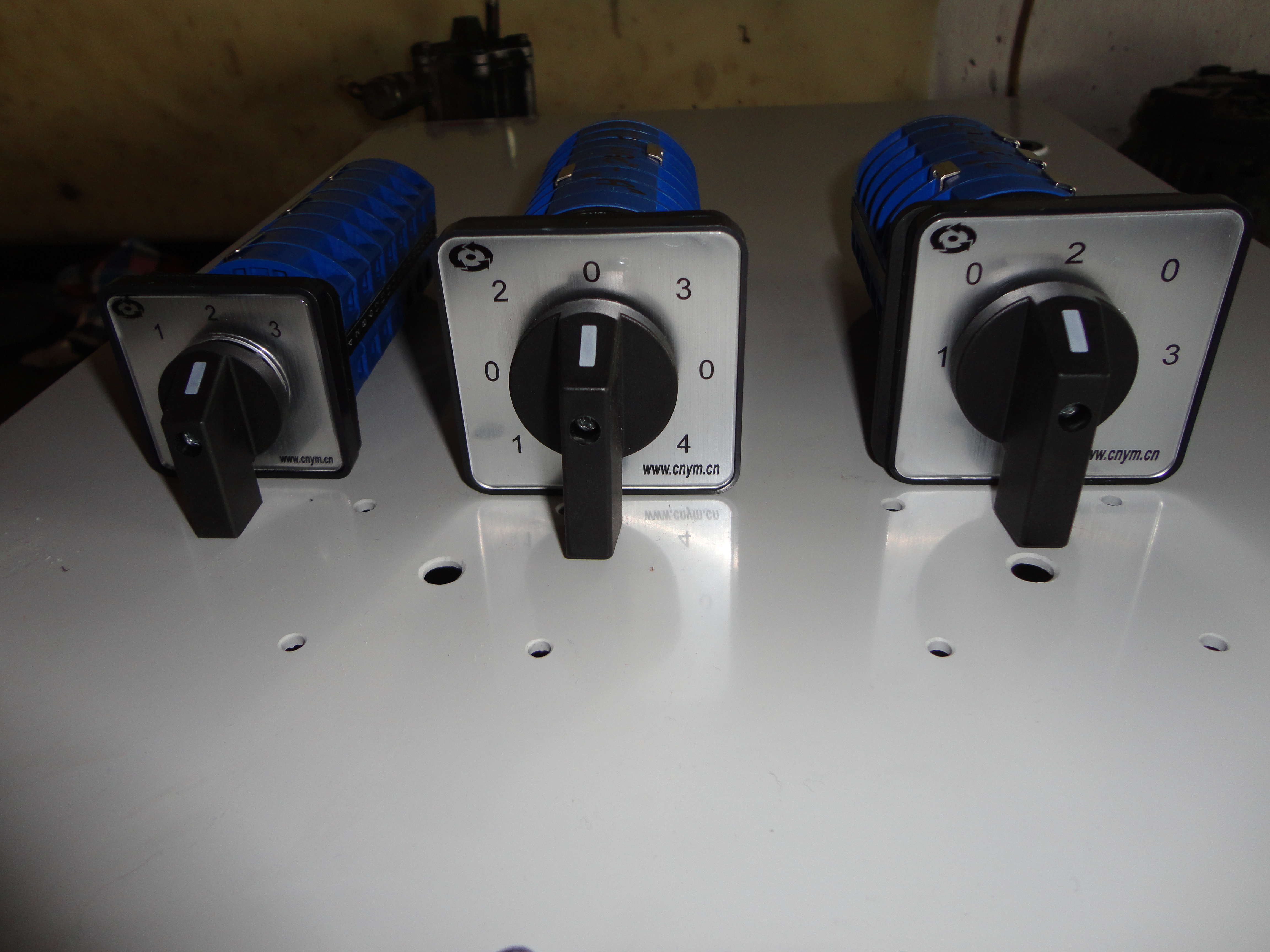

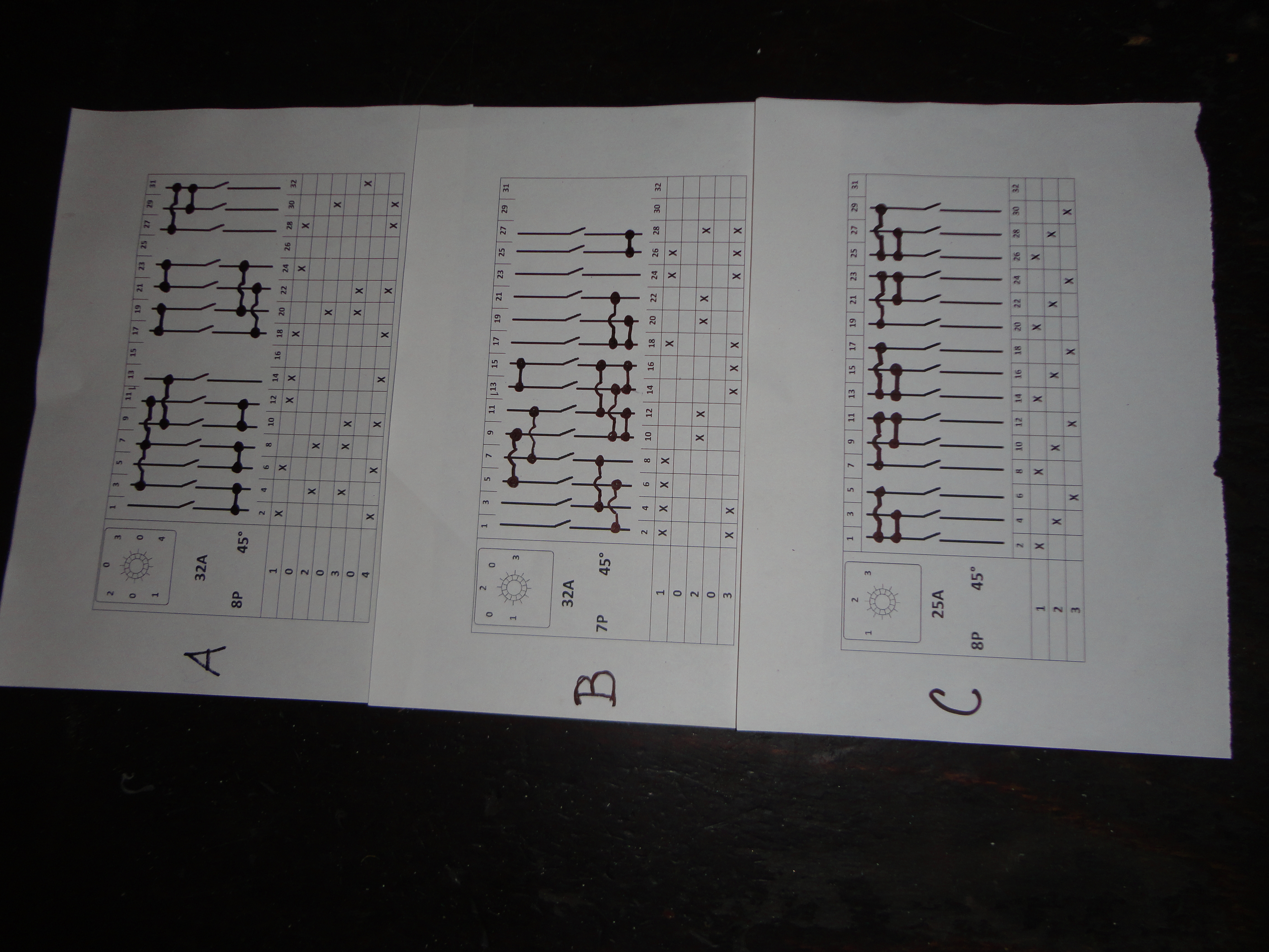

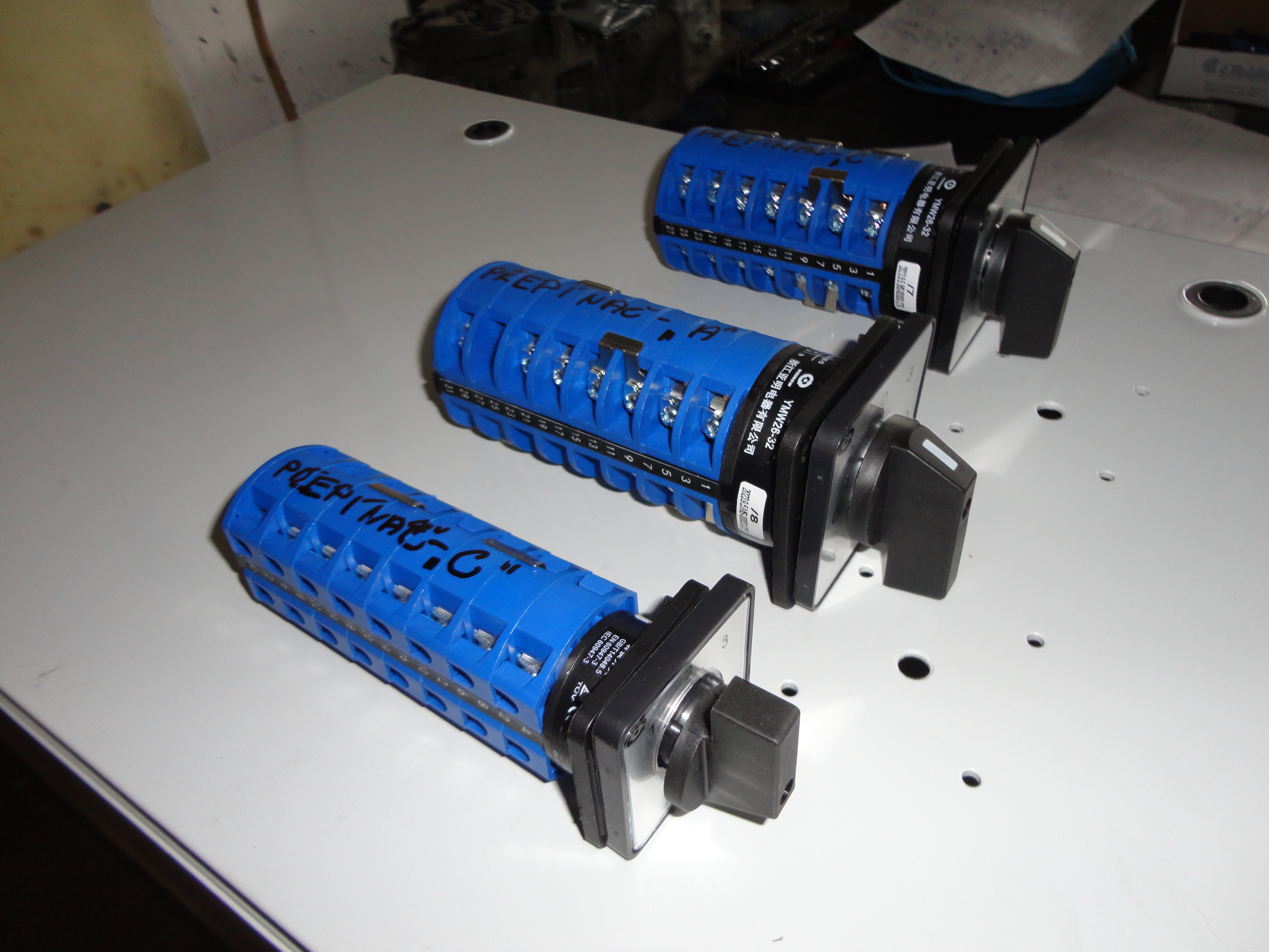

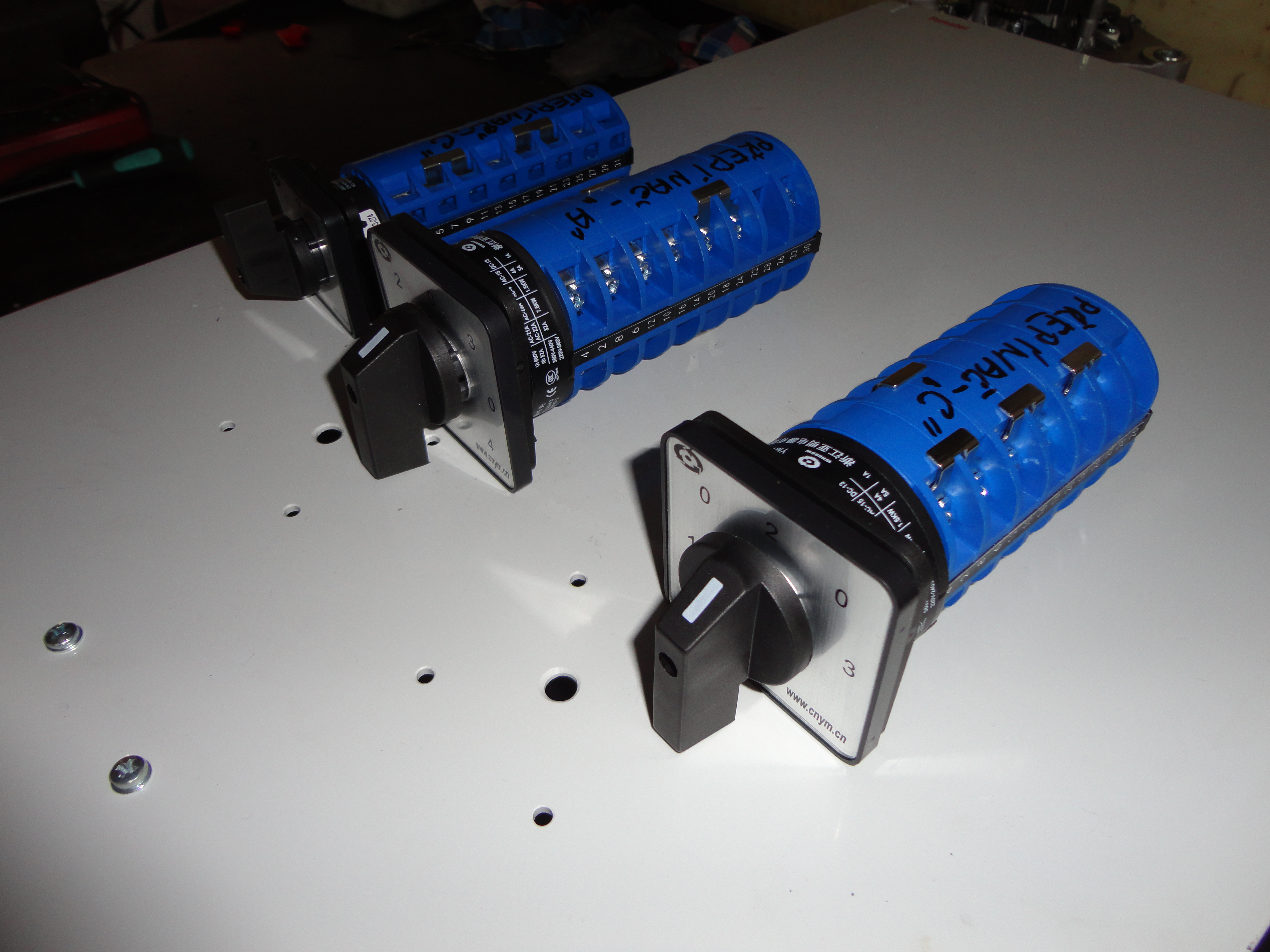

Všechny zdravím! Možná jsem objevil Ameriku, ale po peripetiích s objednáním paketového spínače na zakázku v ČR (problém jak vyrobit tak nevěděli co za něj
) jsem se rozhodl objednat v Číně... Co došlo mně velmi příjemně překvapilo. Vše do puntíku jak jsem chtěl, i s popisem
Cena se mi zdá přiměřená, vše stálo lehce pod 2,5k. Stačí poslat schéma (samo že to musí být vyrobitelné) a do 3 týdnů doma. Pro představu na foto jak zadání, tak výsledek. Pravdou je, že 25A tipuji tak na 16A a 32A na 25A. Pokud tedy srovnávám s výrobky ČSSR před 89. Ale i tak za mne super
Takže pokud chcete něco zakázkového, můžu doporučit, ale životnost tedy neznám, to ukáže čas. Měl jsem jeden částečně rozebraný a za mne OK. Vše namazané a vypadá to solidně.

Říká se jim "vačkové přepínače".
Koupil jsem starší české v Holicích (zasvěcení vědí) po padesítikoruně, byly to funglovky.
Rozebral a přestavěl.
Jeden skončil v krabičce sporákové kombinace u sporáku, místo původních střev,
a s popisem poloh obrázky "mince" - 0 - "slunce".
Pro rodinu velmi názorné
Tyhle vypadají stejně, jen nejsou černé, ale modré.
Podle velikosti bych tipoval kontakty do 16A
