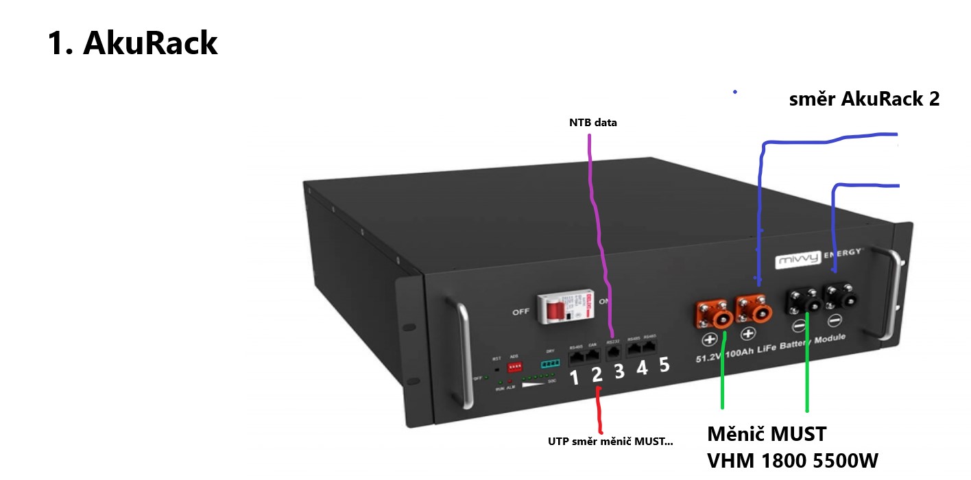

Zdravím, potřebuji poradit, ten na koho jsem se spoléhal, příliš není sdílný, v návodu nic moc není... Pokud koupím a připojím další Akurack k tomu prvnímu. Propojím to mezi sebou přes konektory dle obrázku, nebo to někde musím připojit na větší svorkovnici a k tomu do měniče??? Ptám se kvuli tomu, že když jsem kupoval 1. AkuRack, byl k tomu jen kabel k měnič (tj. na jednom konci konektor, na druhém očko).
Jak je to s datovým kabelem do 1. Ak do RS 485 a do 2. do CAN nebo také do RS485?
Poslední dotaz, na ADS přepínači po propojení musím změnit z nastavení single mod na Twin na obou Ak?
Děkuji za odpověď.

pozri sa ako sa prepajaju pylontechy, postup je rovnaky. co je nutne mat nabite oba packy na rovnaky SOC. Doporucujem teda nabit prvy na 100% SOC (ako to uz necham na teba), odpojit. To iste urobit s 2hym. Potom medzi sebou prepojit kablami a nechat vybalancovat cez noc. potom prepojit datovu zbernicu a pripojit na menic.
Pri 2 packoch mozes mat bud plus a minus z jedneho alebo druheho konca, alebo cez svorkovnicu. len kable musia byt presne rovnako dlhe.

Takže to propojení může být dle mého obrázku, tj. od 1. měniče z 2.konektoru + a - do 2. Akuracku...? To balancování, mám měnič MUST 1800VHM ta funkce tam myslím je, ale je ve výchozím nastavení vypnutá, čili mám ji nechat proběhnout?mgx píše:pozri sa ako sa prepajaju pylontechy, postup je rovnaky. co je nutne mat nabite oba packy na rovnaky SOC. Doporucujem teda nabit prvy na 100% SOC (ako to uz necham na teba), odpojit. To iste urobit s 2hym. Potom medzi sebou prepojit kablami a nechat vybalancovat cez noc. potom prepojit datovu zbernicu a pripojit na menic.

To asi ne, protože pak nebude stejná délka kabeláže.
Z Rack1 to bude do Must jen kabely plus a mínus, kdežto z Rack2 to bude ještě plus délka Rack1 a Rack2.
Must musíš připojit plusem na Rack1 a mínusem na Rack2.
Anebo si tam dát dva kusy mědi, na který připojíš oba Racky a must.
Viz. příručka victronu v pdfku o zapojování.
Balancování myslí kolega to, že si ty baterky samy přelijí energii mezi sebou, aby měly stejné napětí. Měnič s tím nic dělat nebude.

ziadny balancer nezvladne, ked das jeden pack s SOC 50% a druhy 100%. Preto treba pripajat do skupiny baliky vzdy s uplne rovnakym SOC.
