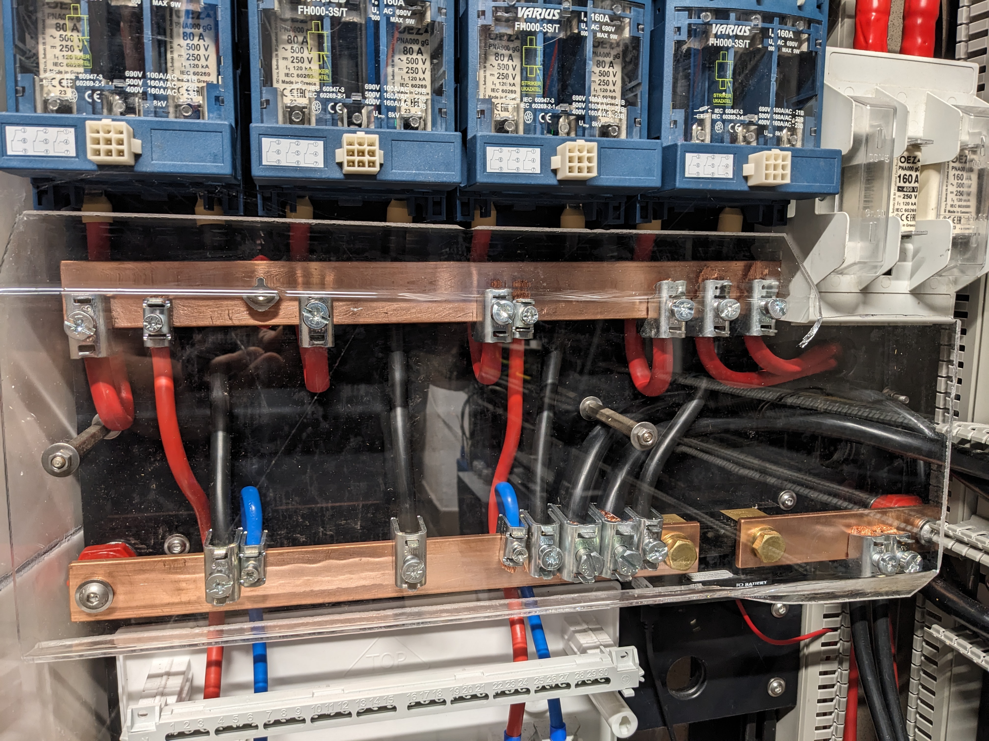

chci se zeptat, jestli máte někdo v rozvaděči klasické 5mm ploché přípojnice se svorkami
jako je třeba tohle
https://www.eshop.eleman.cz/svorka-trme ... -2-5-35mm2
Chci měřit celkový proud z/do baterií a zároveň potřebuji bod pro spojení několika baterií (každá s vlastním BMS)
Na druhé straně jsou měniče a několik MPPT
jako je třeba tohle

ja to pouzivam. Prijde mi to dobre a funkcni. Nemusi se nic vrtat atd. Kdyz to pak chces preskladat neni to problem

A co držák těch přípojnic, ja to máte řešené?

Existuje hromada izolatoru. Plastovy cudl, co ma treba z obou stran M8 zavit.

jj koupis izolatory. Ja si teda treba tohle tisknul na 3d tiskarne, protoze mam mezi tim i treba smartshunt tak abych to mel ve stejne vysce.

To já tam plánuju dát modul s WCS1600 senzorem, takže tam budu mít trochu manévrovacího prostoru, takže budou stačit ty izolátory, co posílal cipis

Ano přesně něco takového také plánuji
