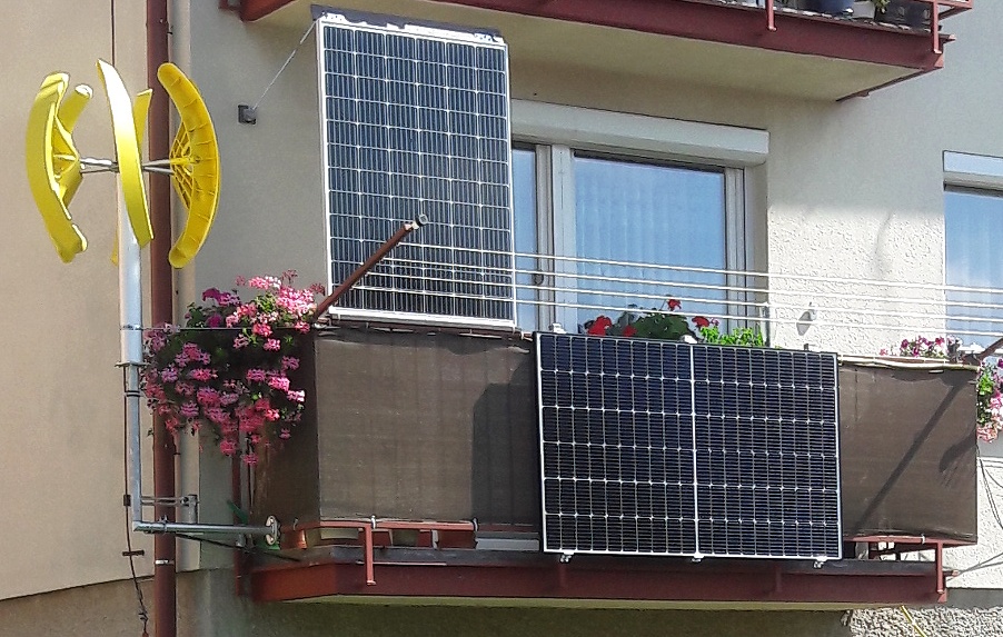

Nechtěl jsem zakládat nové téma.Je to jen příspěvek,jak jsem se s mikrobalkonovkou popral já.Vím že vše není OK,ale zatím spokojenost.Až teda na SmartWind.Alespoň jsem v ulici zajímavej

Proč jsi nedal na to zábradlí ty panely 2?
Jinak ten větrník asi u stěny nebude nic dávat - nebo ano?
Co je to vůbec za typ a dává to aspoň něco - v jakém patře?

Na prízemí odvaha
Soban - vsimni sokel a bleskozvod.

Už jsem si všimnul je to přízemí, ale větrník na rohu tak by něco dávat mohl.
Odkaz kde se koupil by nebyl, na zimu bych něco takového hodil na stožár k anténě......
A pokud bude na 24V.........

OK.Omlouvám se že jsem porušil pravidla.Ale opravdu jsem neměl v ůmyslu zakládat vlákno.Chtěl jsem jen ukázat co jsou někteří(blázni jako já) schopni vytvořit když je trochu baví elektrika.Víc jsem to nechtěl řešit.Kdybych to prezentoval jako cizí práci kterou jsem si mohl prohlédnout,tak by to možná prošlo.Ještě jednou se omlouvám.
Když už to takto dopadlo,zkusím odpovědět.
Celé to začalo bez apsolutní znalosti problematiky fotovoltaiky a větru.
Asi před třemi lety jsem z reklamy zakoupil sadu.Panel,regulátor,kabely.Pak akumulátor do auta.S tím že do toho nechci zatím moc investovat.A třeba se mi to hodí.Přišel rok 22 a problém energií.Tím to začalo.A vzhledem že tomu nerozumím, tak jsem dal na pocity a zakoupil ještě turbínu.A začal řešit konstrukci vzhledem k sousedúm.V té době jsem se začal zabývat danou problematikou.Mezi jiným jsem narazil i na toto forum.Vznikla první verze elektrárny.Letos na jaře jsem zakoupil druhý panel který je dole na zábradlí.Horní zůstal jak je na přání mé paní.Proto dva panely takto.Má to i víhodu.Za 1.je za ním stín,za 2.když visí prádlo tak je funkční,za 3.když zapadá slunce,je déle osvětlen.
Teď k turbíně.Kupoval jsem ji na "Ekoúspora".Nedoporučuji.Já nakonec turbínu mám(byla v tom i ČOI).Podle ohlasu myslím že jsou tací co nemají ani peníze ani turbínu.
Jedná se o MAKEMU SMARTWIND 500W.Pořád se k tomu snažím sehnat nějaké podklady.Je jich málo.Asi před měsícem jsem narazil na vyjádření MAKEMU,že jim šlo hlavně o estetiku a dizajn.Ano,vypadá dobře.Funkčně asi hračka.Na závěr, neřeším návratnost.Je to koníček.

Já jsem našel https://e-shop.zapojime.to/vertikalni-v ... ind-300-w/ a jde mě o to zda to něco vyrobí a nebo aby to vyrábělo tak potřebuje uragán........
Pokud by to těch 100-200W dalo tak bych si ji na zimu pořídil......
Jinak na to zábradlí bych ty panely dal dva, měly by se tam vlézt a ničemu tam nezavazí, ten nahoře beru máš tam stín a je se kam schovat.
Jinak co potřebuješ k té větrné elektrárně?
Je to podobné jak FVE prostě motor vyrábí, usměrňovač usměrní a do mppt a baterky.

to Soban:Jinak co potřebuješ k té větrné elektrárně?
No hlavně vítr.Když jsem se pro to rozhodl,tak tu docela protahovalo.Minulí rok to byla už bída.Brečely i mega elektrárny.To ale neomlouvá moji hloupost.
Graf výkonu na rychlosti větru je hezký.Kdyby to bylo o napětí,tak OK.On tam ale chybí proud.
Zjisti si něco o prodejci.Po mé zkušenosti.Sídlo firmy na adrese kde jsou další desíitky až stovky firem (byla to nomální atarší vila).Podívej se na ceny.Sada dejme tomu,ale komponenty?Třeba úžasný usměrňovač.3200Kč.Normálně cca 50Kč.Já jsem už po boji,takže vypadám chytře.A dopadl na konec dobře.Ani faktůru nedodali.Jak jsem už psal co jsem asi za dva roky našel na internetu.Mám hezký větrník.Dětem když jdou okolo se líbí.

Tak že se to dětem líbí........
Samozřejmě pokud to nedá ani 100W tak to nemá cenu...
Vypadá to na stejné překupníky, jak píšeš za 6 diod na 50A 3220,-kč tj 536,- kč za diodu.
A už vidím jak taková hračka to využije 24V*50A=1200W už vidím jak to dává 1kW to nedá ani při hurikánu.

Pridal bych jeste jeden panel na zabradlí. Baterie je 12V? Co na instalaci panelu na balkone rika SVJ?

Taky už jsem psal že na zabradlí bych dal ještě jeden a bude 100% využito.
K tomu větrníku tak jsem si něco zjišťoval za mě nebrat má to cenu tak 1000,- kč flákají na to výkony jak na běžícím pásu od 300w do 800w asi je to vhodné pouze jako hračka k rozsvícení 1 ledky protože to dává 5V

Na vitr potřebuješ nějakou rozumnou výšku nad terénem a vzdálenost od překážek. No a na stožár nad 8 metrů potřebuješ stavební povolení.

Takže to shnu.Turbínu máme vyřešenu.Je to hloupost.Už se ale stalo.Další panel musí uzrát.Momentálně je takto umístěn aby mu nestínili ráhna na prádelní šňůry.Systém je 12V protože došlo na rozšíření původního.Už tak mi leží původní měnič v krabici.Momentálně tedy - panely 585Wp,baterie 2,4kwh,měnič 2kw.
to vanilka:O SVJ se nechci rozepisovat.To je na osobní pokec.Ono to není jen o elektrárně,ale hraju si trochu i na radioamatéra.Nezlob se.Jinak jsem něco zaslechl že by se mělo zateplovat.Takže nevím jak dopadnu.Jsem v nájmu.

Tak na zábradlí to zateplování nevadí.....
K 12V podle mě všechny komponenty umí i 24V takže výměna jedině měniče, ale má to smysl při tom výkonu?
Jediné co bych asi vyměnil pokud tam máš olovo jak doslouží tak za lifepo4.

Zábradlí ne,ale kabelům už ano.Aku jednou třeba.Momentálně 2x JPC12-100 olovo/uhlík.

Necháš si tam udělat prostup jako pro jakýkoliv kabel.....

No,rád bych.Teď mám udělaný.Půjde o to jestli to uhájím skrz zateplení.Ono i uchycení horního panelu,svod kabelů od antén ze střechy.
