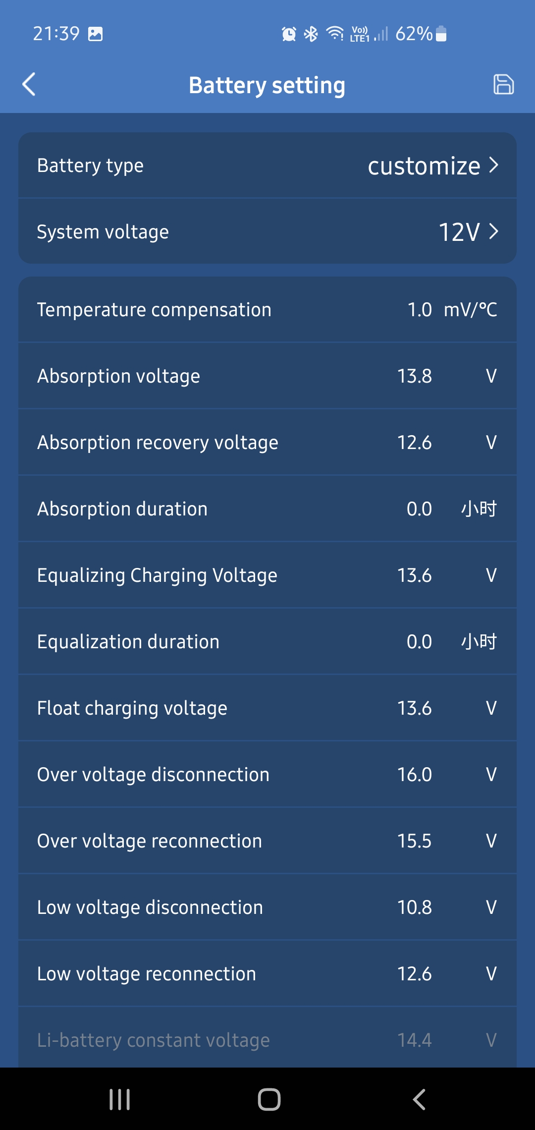

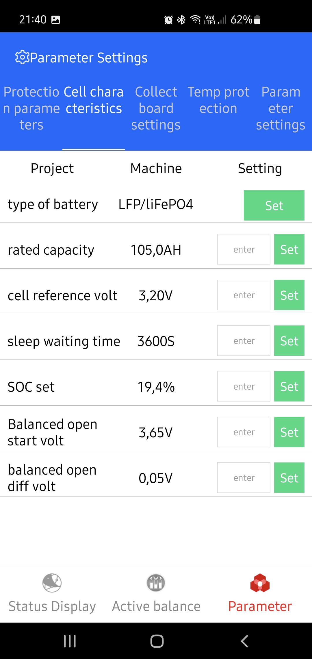

Zdravim. Mam v byte mini solarnu elektraren ktoru vyuzivam na osvetlenie bytu 12V, (led pasy,bodovky), panely mam pripojene k mppt paralelne, z mppt mam napojene BMSko a baterku. Zatazenie mam napojene na vystup mppt aby som mal meranie spotreby.
System zatial funguje fajn...ale pridal som zopar svetiel a chcel by som radu ohladom nastavenia mppt od vas skusenejsich.Mam obmedzene mnozstvo slnka kedze mam panely na zapadnej strane+strom pred panelakom. Mozno to mam nastavene dobre ale mozno sa z toho da "vytlacit" este viac. Ide o to ze mam slnko tak 4h denne. Najprv svieti na 2 panely a potom zase na dve...cize max.prud ktory som zaznamenal bol 7A. Maximalny prud ktory viem odoberat ked zapnem vsetko je 10A.
Ide o to aby som maximalne vyuzil to slnko ktore mam....aby sa nepreplo nabijanie na nejaky rezim...a kym sa prepne naspet uz mam tien, dufam ze chapete co myslim.
Neviem ktore hodnoty v nastaveni mppt co znamenaju.... bol by som rad keby ma niekto dostal do obrazu....
Viem nastavit typ baterky LiFE alebo LiPo... neviem ktore je moja baterka. Momentalne mam nastavene USER vid foto.

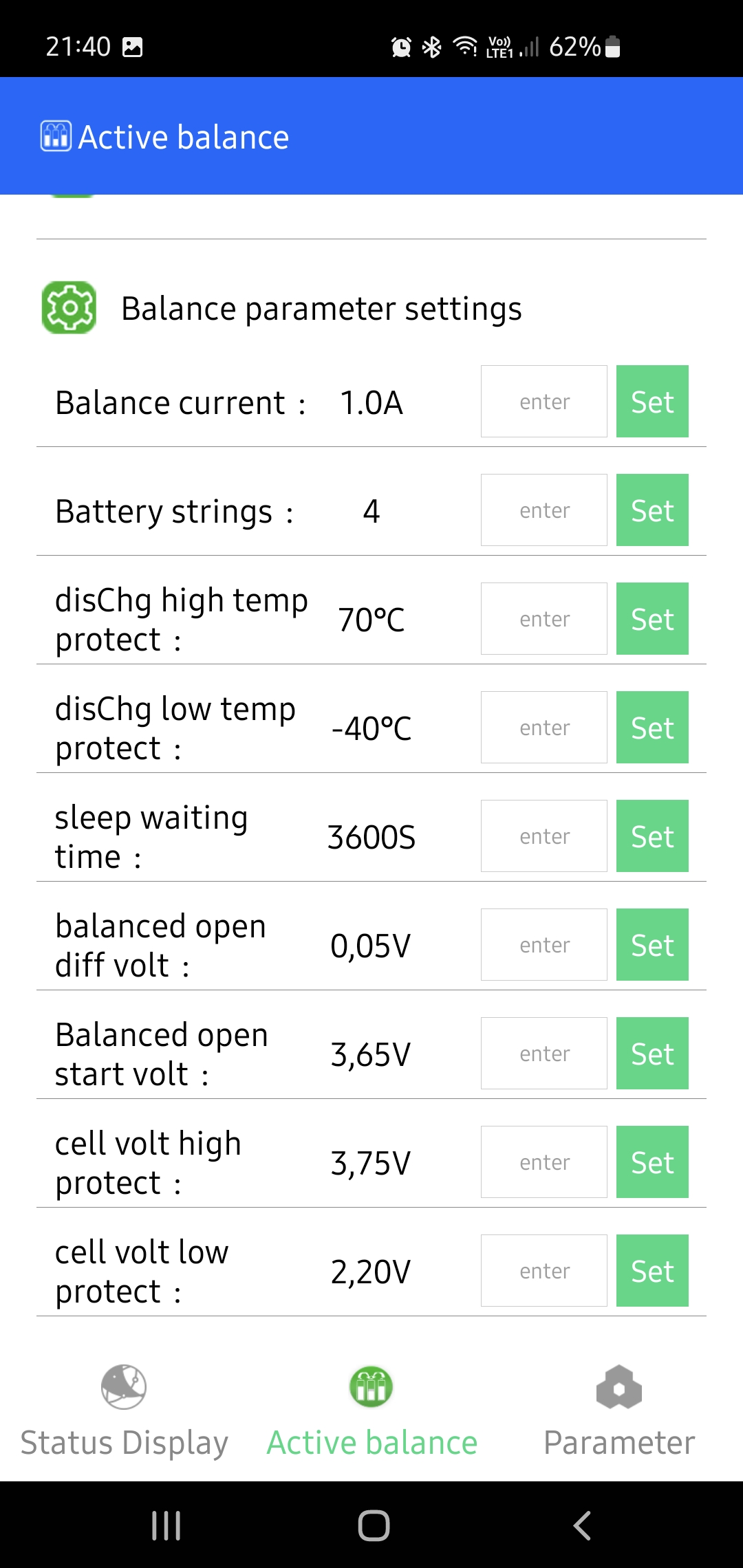

Prikladam aj nastavenie BMS...nechal som to tak ako to bolo od vyroby.

Nastav nabíjení jak bulk-boost tak float na 13,8V .
Pokud se u life dá nastavovat napětí tak life a nastavit zase 13.8V pokud by v float nešlo 13.8 tak 13.7V
Předpokládám že máš 4 kousky té baterky čili 12V system.
Edit:
BMS nastav:
Balance open diff volt na 0.01V
Balance open start volt na 3.4V
Cel volt high protect na 3.6V
Cel volt lov protect na 2.8V
Nabíjet prostě na 3.45V na článek víc to honit nemá smysl a přestat vybíjet při 3V na článek.
Edit:
BMS nastav:

A v nastaveni toho regulatora je aj riadok mV/°C . Vies mi prosim vysvetlit toto nastavenie?
- Příspěvky: 4725
- Reputace:316
Re: Mini solarna elektraren rada s nastavenim.....
Nastav 0.
Pro life baterky se nepoužívá, prostě změna napětí dle teploty baterky.

A este poradte ako nastavit parameter SOC. Spravil som to tak ze som vybil baterku na 3,0V/clanok....nastavit 5% a nabijam....robim to spravne?
