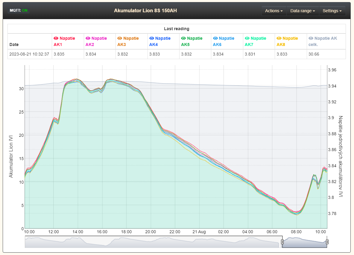

Ja ich prevádzkujem asi jeden rok, mám tam aj BMS s vypnutým balansovaním a napätie držia takto:

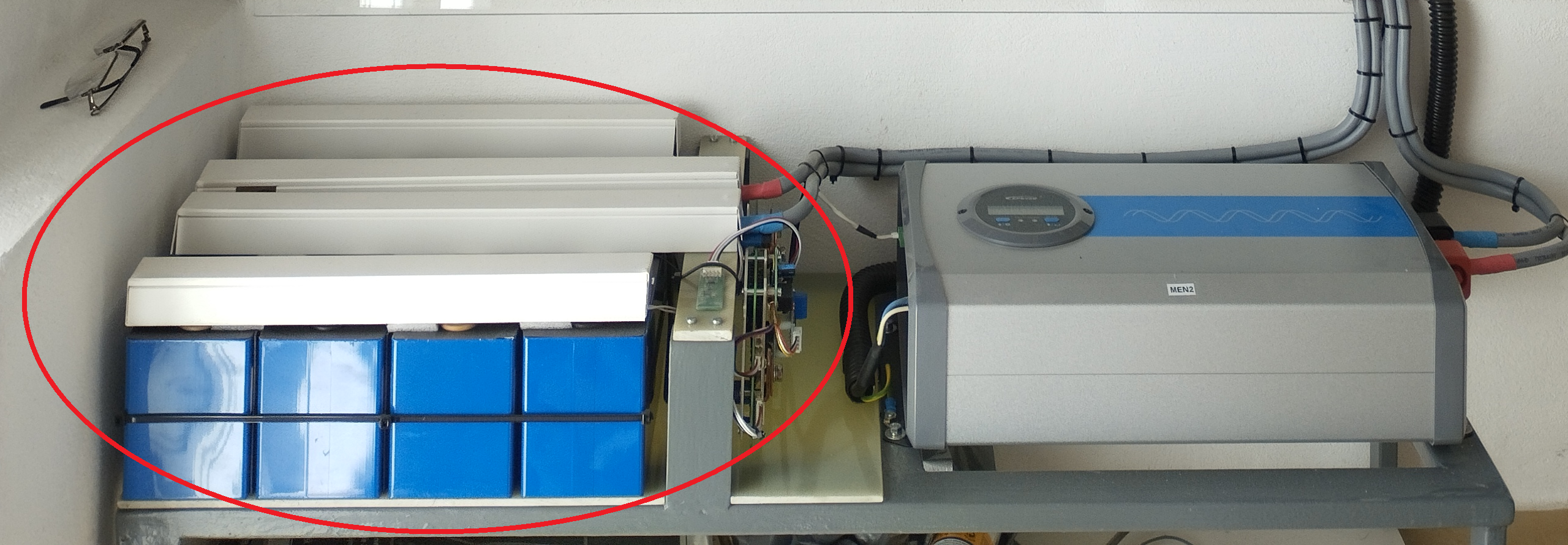

Provozuji ve sve FVE celkem 18 baterii kompletne vsechny jen LION. Mam je v provozu od roku 2017 a nemenil bych. Je to bez starosti, neni potreba resit balancovani ani nic dalsicho. Vse mam na obyc smart BMS JBD 60A s balancnim prodem 60mA.
