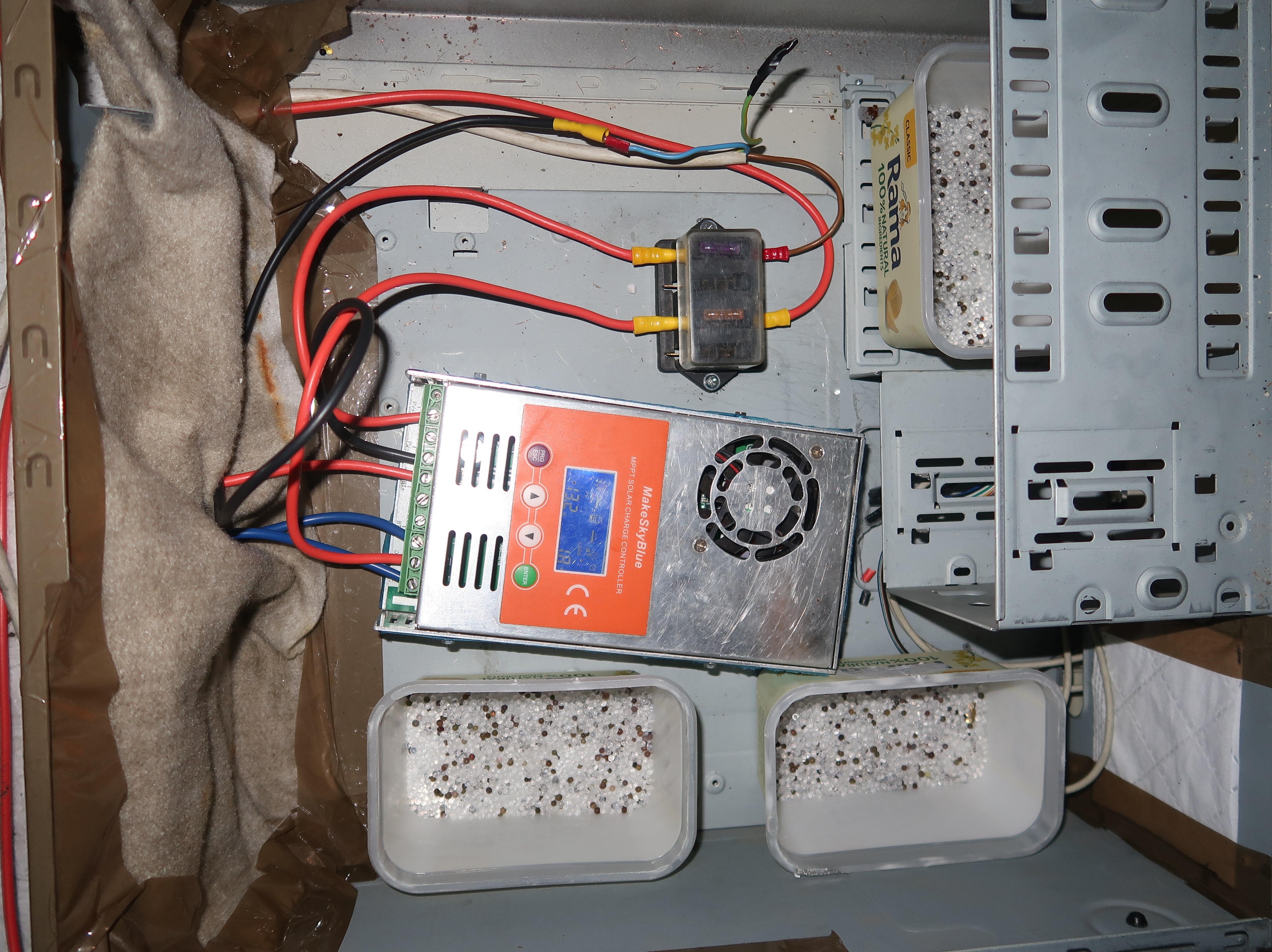

Baterii už jsem nechtěl mít v obytné místnosti, přemístil jsem ji tedy do sklepa. Regulátor i s pojistkami jsem vzhledem k vysoké vlhkosti ve sklepě, která dosahuje 90-95 %, raději umístil do staré PC skříně, tu utěsnil a dovnitř dal krabičky se silikagelem.
Vedení ke 12 V spotřebičům jde z LOAD výstupu regulátoru přes autopojistku 5 A do bytu. Z 12 V rozvodu napájím přes DC-DC měnič do auta nastavený na 19 V notebook a malou LCD TV. Dále USB nabíječku pro nabíjení mobilu a USB power banky Emos Alpha 10S 3,7 V 10000 mAh a pro napájení set-top-boxu. Z tohoto obvodu je vyveden druhý obvod jištěný autopojistkou 3 A ze kterého se napájí WIFI AP, WIFI router přes DC-DC měnič 12-9 V, nabíjecí stanice robotického vysavače a LED pásek.

2021 – Po přestěhování se má FVE nové místo. Panely s konstrukcí domácí výroby přidělány k trubce od původního sušáku na prádlo. Konstrukce umožňuje měnit úhel sklonu panelů. Přímo u solárních panelů je autopojistka 3 A.

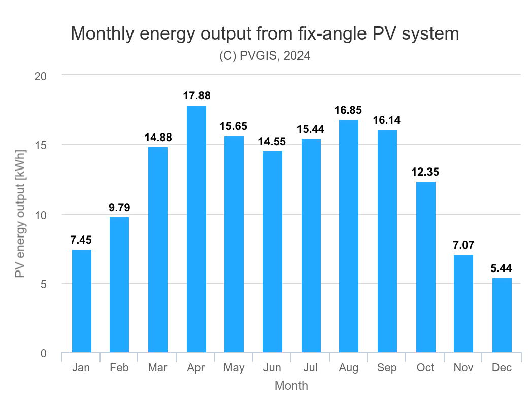

PŘEDPOKLÁDANÁ VÝROBA
