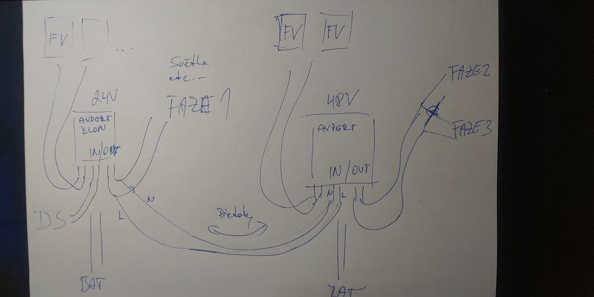

Ahoj Všem
Mám takovou otázku, na kterou jsem zde na fórech, ani v manuálu ke střídači nenašel odpověď.
Můžou se zapojit střídače do serie? Když ne, tak proč?
Abych upřesnil. Mám tu funkční 24V systém. K tomu už dělám i 48V systém. Je jasné, že lepší je jet na jeden systém a nedělat si vrásky s obouma... ale...
Ale čistě hypoteticky...
Napadlo mě, že stávající systém 24 bych ponechal na slabší fázi s menšíma odběrama a na tuto fázi přifázoval měnič na 48V systém, který by obsluhoval velké odběry (zbylé dvě fáze a prakticky by díky přetokům vypomáhal i se slabou fází z 24V systému).
Jak víme, velké odběry jsou pouze přes den, kdy svítí sluníčko. Takže 24 V systém by na noc bohatě stačil - myšlenka zbytečné energetické náročnosti 48V systému, který by se jednoduše na noc automaticky úplně odpojoval.
Tento 48V systém by byl zapojen standardním způsobem s přisosáváním / s přetoky, protože by to bylo stejnak jedno, pač přetoky by šly do fáze, která je na 24V systému, takže k přetokům by fakticky nedocházelo. neudělalo by to při přetoku jedno velké booom? Systém 48V by byl sladěný přes AC In s 24V systémem, takže by boooom být nemuselo...
Co ale udělá AC Out, když dostane nějaký proud navíc? (z přetoku 48V)
Jak 24V tak i 48V systémy by měli vlastní baterie.
Co si o této fantasmagorii myslíte ?

1. To nezní jako zapojování do série, ale (pseudo)paralelně
2. Pokud se střídače umějí přifázovat, tak to fungovat bude. Pokud ne, tak to rozhodně nezkoušej.

Tak u victronu něco podobného by měl mít andy.... https://www.youtube.com/@OffGridGarageAustralia
Ale s obyčejnými měniči bych to nedělal, prostě nechat je samostatně, na 24V systém nechat třeba osvětlení a podobně a na 48V připojit zásuvky atd.....

Soban píše:Tak u victronu něco podobného by měl mít andy.... https://www.youtube.com/@OffGridGarageAustralia
Víceméně logicky to zní. Nicméně už to obsahuje 2x přifázování k DS a vše s tím spojené. (přepínače, svodiče....)
Tahle varianta mě přišla jako nejméně ekonomicky smysluplná .. (já vím, celý nápad nedává smysl

1) Paralelně by to bylo 2 měniče na jedné fázi (což víceméně s přetoky je..), ale fakticky je to z 24V Out do 48V In. Místo DS je 48V napojen na Out 24V.unicast píše:1. To nezní jako zapojování do série, ale (pseudo)paralelně
2) Oba jsou to hybridní s možností připojení na DS, takže by to mohlo jít.
Otázkou je, co se stane s 24V Out, až do něj picne přetok z 48V In.

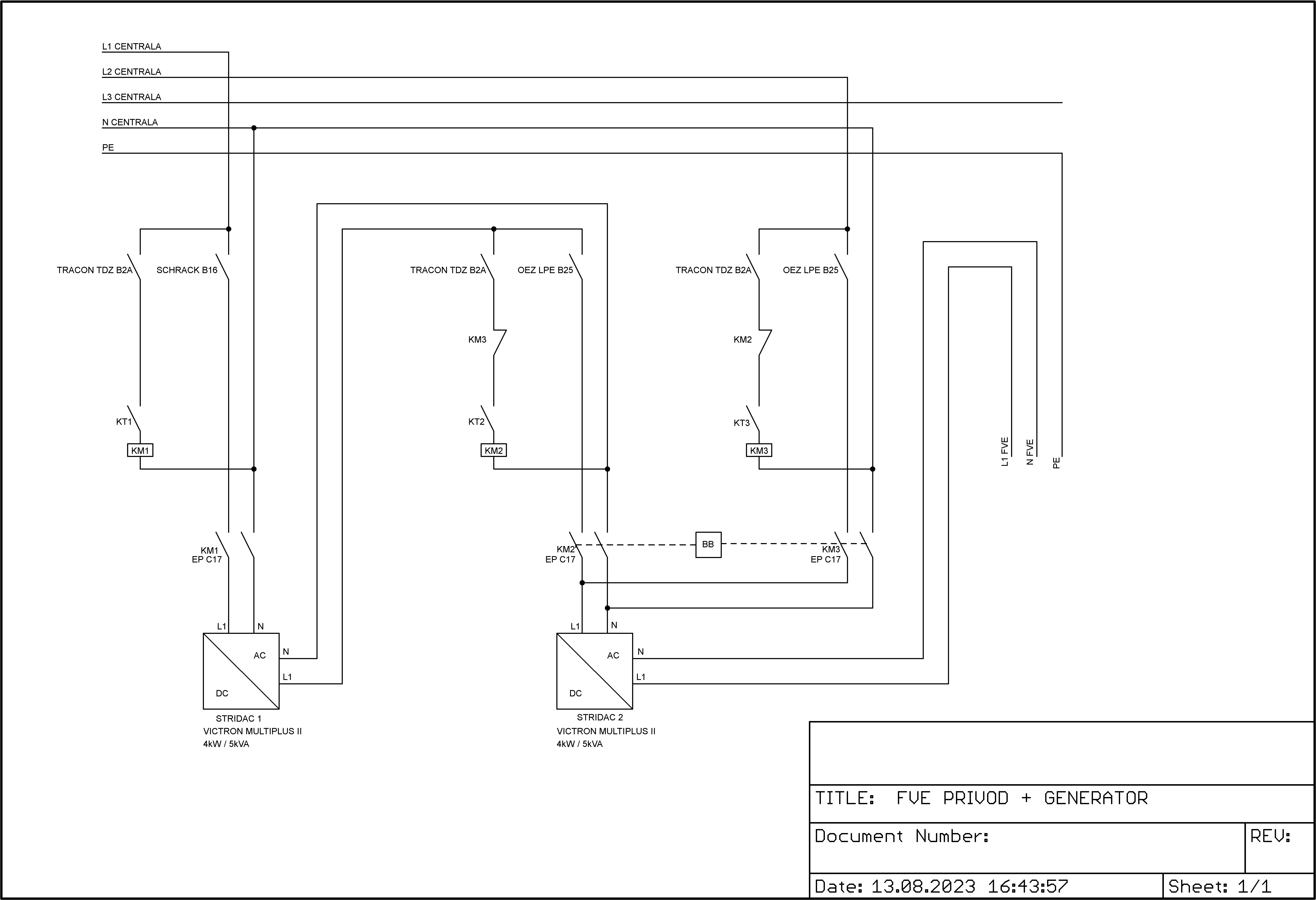

Sériové zapojení 2 střídačů jsem zprovoznil tento týden, zatím to šlape dobře. Při nízké zátěži je v provozu střídač 2, stykače rozpojené. Pokud zátěž na výstupu přesáhne 3 kW po dobu 5s a akumulátor má Soc přes 50%, zapne se střídač 1 a stykač KM2 jej připojí na vstup střídače 2. Přifázovaní trvá cca 30s, proud na vstupu střídače 2 mám omezen na 16A (cca3,5kW), pokud je zátěž větší střídač 2 dopomůže asistencí. Když klesne zátěž pod 1kW na 30 min, tak se střídač 1 a KM2 vypne. Pokud je SoC pod 50%, připojí se na vstup střídače 2 přívod z "centrály" stykačem KM3. KM1 plánuji zapínat v zimě dobíjení akumulátorů. Oba střídače jsou nastaveny jako UPS, střídač 2 má zakázáno nabíjení.

Takže to není nereálné. Jen nemáš povoleny přetoky a tím pádem se nebojíš o výstup ze střídače. Ano, i nad tím jsem uvažoval. Bez přetoků zapojit oba.pibi píše:Sériové zapojení 2 střídačů jsem zprovoznil tento týden, zatím to šlape dobře. .....
Taky mám obrázek... jen ne tak hezký

Re: Seriové zapojení střídačů
Takhle to může fungovat pouze pokud máš ten 48V systém s měničem co umí přicucávat tj king.
Ovšem když si ten 48v měnič přicucne více jak zvládá ten 24V co nastane? Dojde k přetížení 24V systému a zkolabuje ti to takže budeš řešit ovládání atd....
A to se oplatí.
Prostě jeden systém bude napájet jednu větev druhý druhou a hotovo!
Pokud ten jeden 48V systém zvládne celou zátěž tak ten 24V zrušit!

U Multiplusu jde jednoduše nastavit omezení vstupního proudu, případně přepínání mezi 2 hodnotami. Jde to i plynule, ale to už je trošku náročnější. Jak to má Mogul, netuším.

Odpovídám proto abychom si vyjasnili terminologii, hádat se o tom rozhodně nechci...Mogul píše:1) Paralelně by to bylo 2 měniče na jedné fázi (což víceméně s přetoky je..), ale fakticky je to z 24V Out do 48V In. Místo DS je 48V napojen na Out 24V.unicast píše:1. To nezní jako zapojování do série, ale (pseudo)paralelně
(+)===[xxx]===[xxx]===(-) <- tohle je sériové zapojení. Dá se na něj aplikovat druhý Kirchhoffův zákon, což u zapojení, které popisuješ, neplatí
