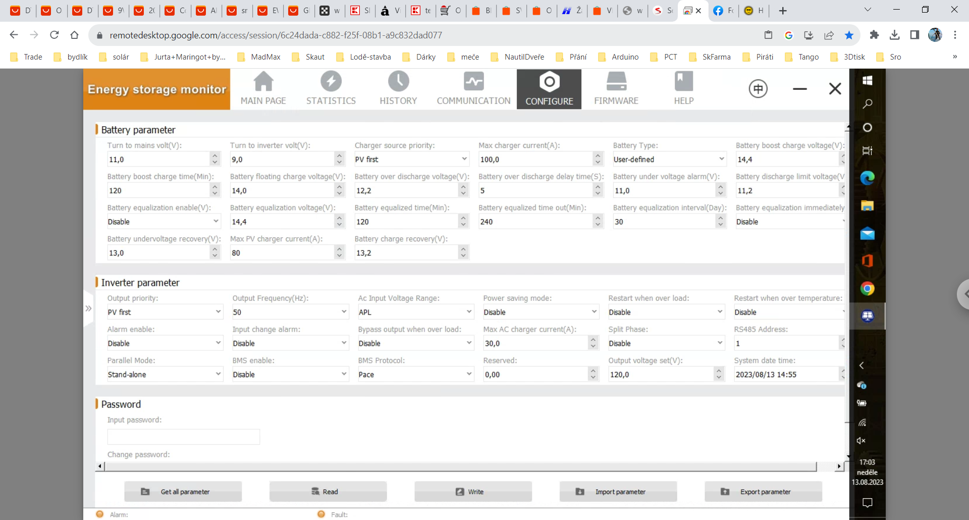

mám Aesun iSolar SMXII 3,6kw (24v)z druhé ruky a přes nějakého koumáka na fb používám program s objevným názvem Energy storage monitor. Všeobecně vůbec netuším, co to je za značku programu, čte to přímo do USB-PC z Usb portu měniče.
S čím mám problém, je nastavení parametru akumulátorů v záložce config.
Zatvrzele mi to drží a vnucuje 12v přestože v hlavní stránce vidí že tam lítá 24-30v. Mám u toho louhovky 24V/160Ah a to se musí i v měniči nastavovat růčo. (pokud mi někdo napoví jaká je english zkratka, budu rád)

Tak si trochu odpovím sám, i když program zatvrzele setrvává na 12v (starý soft, nebo co já vím) do měniče to posílá a čte v reálných číslech. Stačí teda zadavane údaje v hlavě vynasobit 2x
