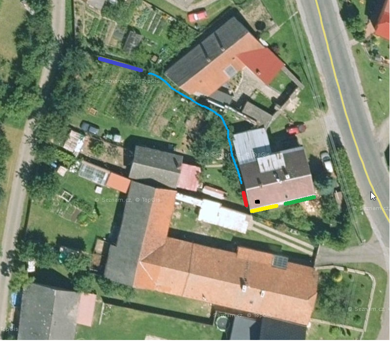

Tak já to tedy nějak popíšu.
Celý systém je ostrov a ostrovem i zůstane a zatím běžíme na 24V a měnit asi nebudeme, není proč. Měnič 2000/4000W, který bere energii z baterie Lifepo4 24V 280Ah. Tu nabíjí 2 regulátory Epever. První 30A regulátor má připojené 3x 380wp panely (červená čára) a začíná dodávat energii mezi 12h a 19h a druhý regulátor 40A regulátor (žlutá čára) má připojené 4x 380wp a pracuje od 7h do 15h. Zelená čára je 5x 380w, která přes Siton 210 nabíjí bojler.
Každopádně, mezi listopadem a únorem je slunce tak nízko, že je výkon obou regulátoru na hraně. Proto bychom rádi přidali třetí regulátor. Ten by měl osazené panely na tmavě modré linii, kvůli dobrým světelným podmínkám v zimě. Světle modrá čáry značí vedení kabeláže.

Re: Jaké panely a průřez vodiče
Taky bych šel v tomhle případě asi do nízkonapěťového stringu jak píše Kodl. Možná by nebyl špatný ten Easun MPPT 80A, co se tady probírala jeho komunikace, vyjde při zaslání z evropského skladu na 3 tisíce, je do 150V píší u něj panely maximum 2,4 kWp na 24V. Panely udělat stringy 2S nebo 3S podle Voc napětí použitých panelů, aby Voc v létě bylo v rozsahu 100-130V (kvůli snížení proudu a nepřekročení napětí v zimě), napojit je do nějakého malého rozvaděče s pojistkama blízko plotu a potom to tím tlustým kabelem (jak tady psali kolegové) dotáhnout k regulátoru, který bude u baterky. Průřez kabelu a ztráty budou záviset na vybraných panelech a jejich počtu. Když budeš vědět kolik stringů a s jakým proudem bude připojených, tak už se to dá spočítat.

Re: Wimpiho otce elektrarna
Misto sitona dalsi regulator a treba extra menic na vytezovani do bojleru.
Zřejmě to dopadne tak, že od března do října budou panely určené pro Siton připojeny na něj. A na období Listopad až a Únor se přepojí na třetí 80A regulátor.
