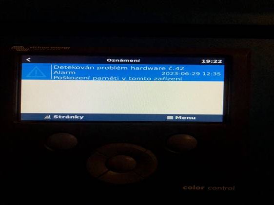

Zdravím priatelia, po dvoch rokoch bezproblémového chodu Easysolaru 48/5000 som prišiel k dielni, počujem pípanie, na CCGX výstraha a po rozkliknutí na mňa svietilo oznámenie "Detekovaný problém hardvéru č. 42. Poškodenie pamäti v tomto zariadení." Zagúglil som, táto porucha sa občas stane a rada Victronu je len - zašlite do odborného servisu.
Prvá pomoc, reštart. Nič nepomohlo, alarm sa zase spustil. Potom som zistil, že ani komplet VRM portál mi nejde. Aktualizácia mám zakázané, takže tam chyba nebola, nič som ani posledné dni nenastavoval ani nemenil.
Po všelijakom pokusníčení som rezignoval a oslovil predajcu s reklamáciou (hlumar.sk) Komunikácia s ním v pohode, len reakcia na mail je väčšinou tak 48 hodín. Tak som mu aj zavolal, predpokladal problém s FW, navrhol postupný downgrade až na prvú FW verziu 1.0 a následné upgrady. Poslal aj FW súbory, postupne som SD kartou downgradoval FW, ale inštalačné súbory .swu od určitej verzie sú jeden súbor a staršie verzie niekde okolo 2.05 mali v sebe 4 veci a tie mi už CCGX neinštalovať nechcel. Tak som mu zase zavolal, preveril v čechách v servise či musím poslať celý 50kg easysolar, čoho som sa hrozil (už som plánoval deň dovolenky a výlet do čiech - radšej odvoz autom, origoš krabicu už dávno nemám) a tlačil som to do zaslania samostatného CCGX. Servis súhlasil, poslal som len CCGX, za nejaké 3 týždne prišiel CCGX, v papieroch "oprava FW". Pozapájal som, trochu bojoval s VRM, lebo vyčistenú jednotku identifikoval ako neznámu, potom zase nešla remote control, ale po troch hodinách sama začala fungovať a nakoniec som všetko spojazdnil a funguje.

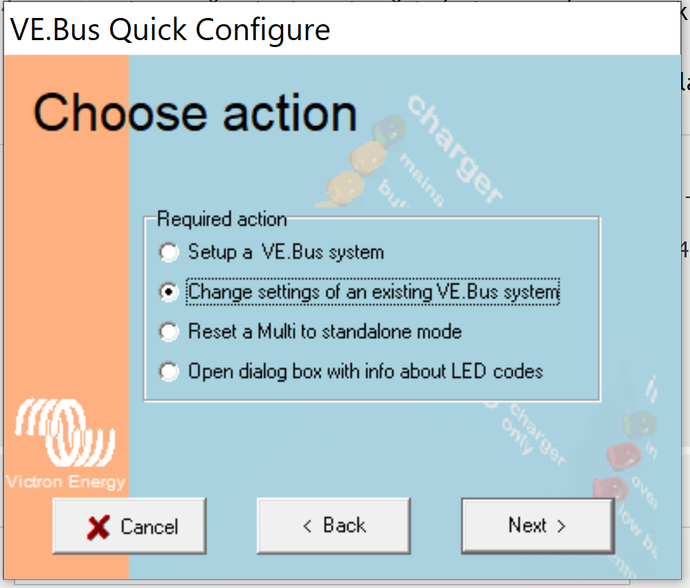

U Dreamboxu byla jedna taková podmínka, flashnout erase img, v zabaleném stavu 8kB, v rozbaleném 7Mb, takže samé nuly. Potom se teprve nasadil nějaký jiný img. U Victronu jsem flash dělal jen u MK2, protože byl právě napojený na internet. Praví se že co funguje bez problémů, do toho neryp. Potom je možnost do standalone přes VeQuick
