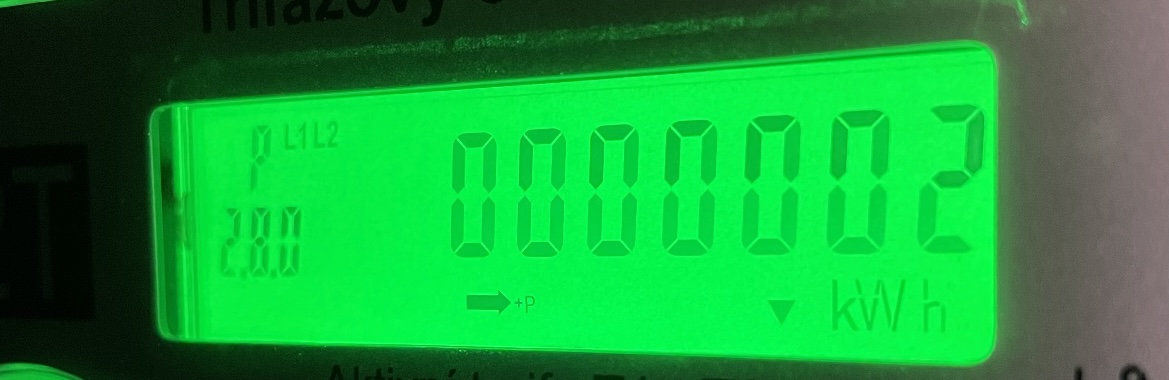

Ahoj mám u rodičů v provozu cca 3týdny FVE s měničem Victron Multiplus bez ESS vse v siti TN-C. Přepínám přes stykačomat Měnič/DS, mám zapojený i AC IN aby měnič poznal výpadek DS. Když jsem instalovat tak na elektroměru bylo P 1 a dnes koukam a je tam P 2 takze pretok 1kwh ale nechapu jak je mozny pretok i na elektromeru stale sviti smer jako p+. Jediné co je na DS je frekvenční měnič na pohon brány a stykač hdo. Jde vidět že tam i naskákal odběr cca 5kw za tři tydny což předpokládám že je odběr fv měniče. Nevíte jaká je pokuta za přetoku u ČEZ? Díky

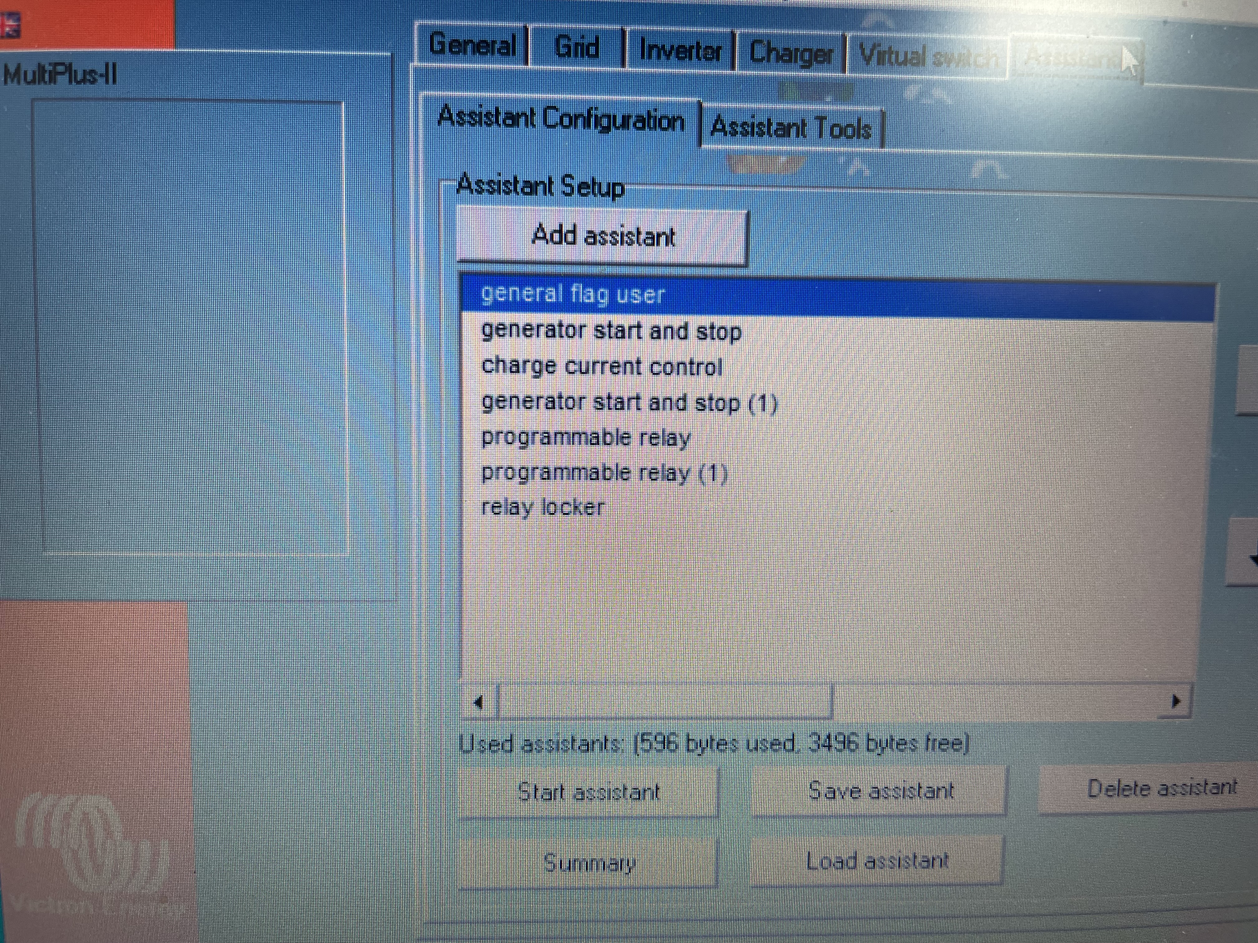

Jaký to je fr. měnič, jaký je konfigurák VMP. Co to je za stykačomat. Typuji to na zaplýho PA ve VMP.

Frekvencni menic nejaky stary TECO 1,1kw 3f. Jeste jsem ted shodil jistic AC IN do menice. PA mam vypnuty. Stykacomat jsou 40A reverzacni stykace od Schneideru ale za celou dobu ani jednou neprepli porad se jede jen na FVE na CEZ jen pri zkouseni a to tam bylo porad P1. Mam nastavene asistenty na prepnuti na sit sit pri pretizeni a SOC.

Prečo tam máš 2x Generator asistent? Mal by tam byť len raz.ElektroEzs píše:PA

Druhy je nastaveny stejne na aux rele co ovlada stykace.
Diablo1st píše:Prečo tam máš 2x Generator asistent? Mal by tam byť len raz.ElektroEzs píše:PA

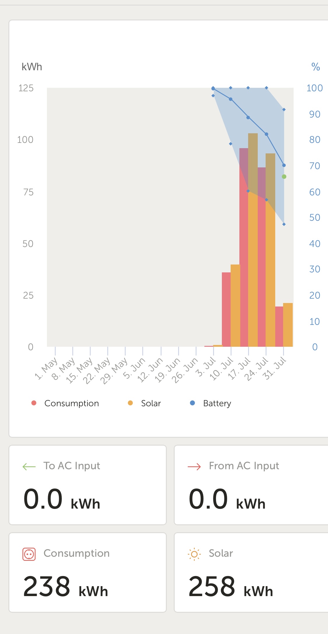

I vmr ukazuje dodavku 0

Na co je dobrý ten stykačomat ?, když máš Multiplus který umí vše. Pokud používáš VS, tak přetok jednoduše nelze udělat.ElektroEzs píše:Ahoj mám u rodičů v provozu cca 3týdny FVE s měničem Victron Multiplus bez ESS vse v siti TN-C. Přepínám přes stykačomat Měnič/DS, mám zapojený i AC IN aby měnič poznal výpadek DS. Když jsem instalovat tak na elektroměru bylo P 1 a dnes koukam a je tam P 2 takze pretok 1kwh ale nechapu jak je mozny pretok i na elektromeru stale sviti smer jako p+. Jediné co je na DS je frekvenční měnič na pohon brány a stykač hdo. Jde vidět že tam i naskákal odběr cca 5kw za tři tydny což předpokládám že je odběr fv měniče. Nevíte jaká je pokuta za přetoku u ČEZ? Díky

Chápu to tak že má dobíjení z centrály. A když mu to dobíjí, je ten stykačomat propojený s DS. Poslední puntík ve VS je pro generátor. Určitě bych asistenta nepoužil. Jsem ze staré školy co se týká VMP.

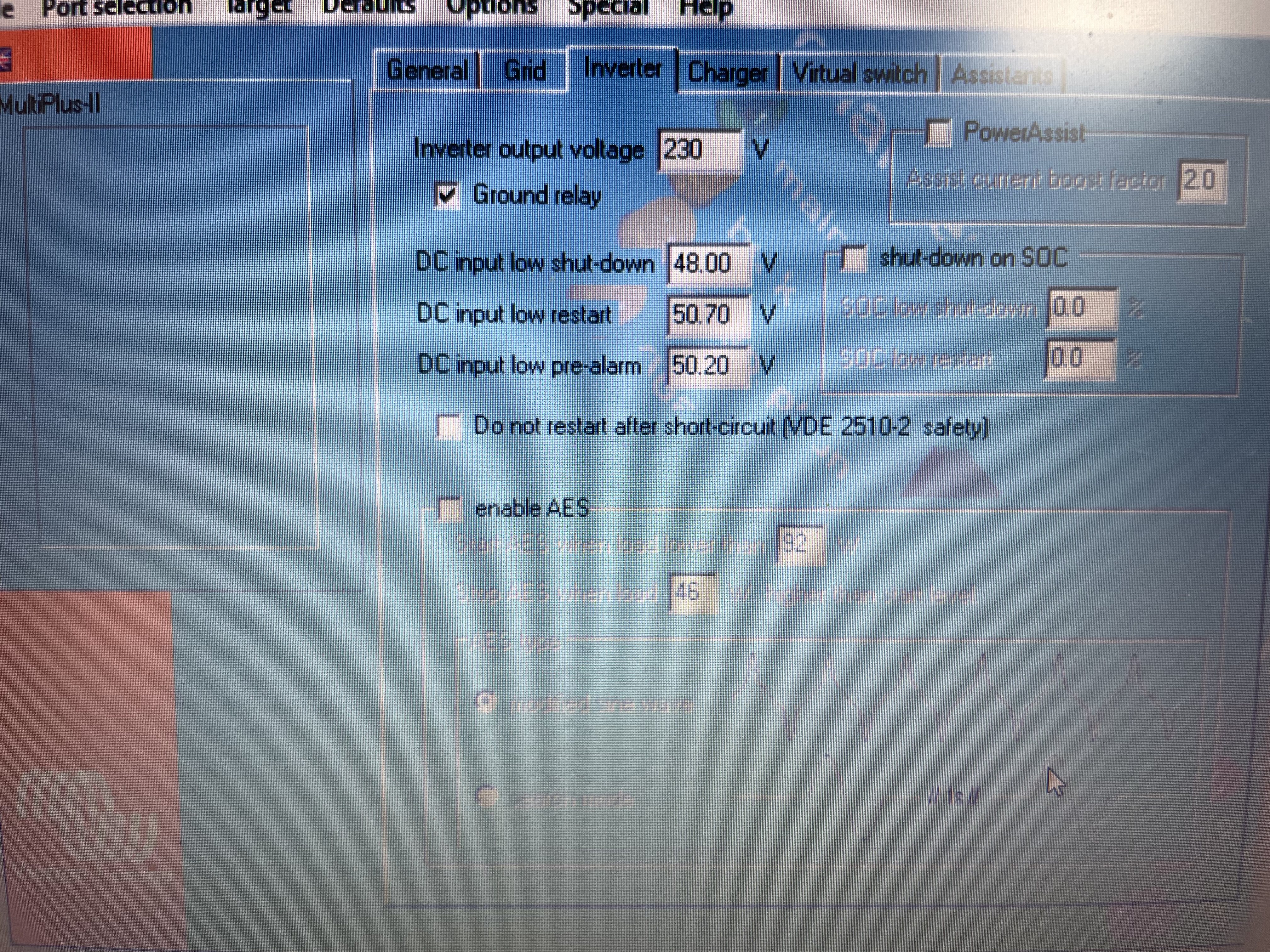

Stykacomat je tam z duvodu ze pokud jedu na DS jedu 3f pokud na FVE tak 1f.
AC IN multiplusu je pripojeny na DS jeste pred stykacema aby v pripade kdy jedu na DS a vypadne DS naskocil menic, ten pak da povel prepnout stykace na FVE
Oba generatory jsou nastaveny stejne jeden ovlada prepinani Multiplusu do bypassu a zapinani menice a druhy je aux rele pro stykace.
SOC 30% prepni na DS
SOC 70% prepni na FVE
Pretizeni nad 4800W 180s na DS
Zatez pod 3500W 300s zpet na FVE
Pak je to ovladani bojleru pres AC OUT 2 podle zateze.
Uplne mi porad neni jasny kde se mohl vzit ten pretok. Napada me jestli kdyz to signalizovalo P1 tak to nebylo treba 1.99 a pak neco udelal frekvencak a prehouplo se to na P2. jak by se tam jinak pretok dostal kdyz je DS stykacema odpojena. DS je pouze na AC IN ale ten je odpojeny uvnitr menice pres rele. Jedine co menic a DS pouziva spolecne je PEN, faze se prepinaji. Potrebuju prijit na to co zpusobilo ten pretok ale nevim jak:-) No snad z toho nebude pokuta 1740,- za kw.

Display na elektromeru porad ukazuje do plusu. Zkousel jsem zavirat i otevirat branu ale - se tam neobjevi

To mám taky, to je tam od cejchaře a od namontování. P+ tam mám taky to je odběr, ale kde je těch 5 kWh dodávky?

Jakych 5kwh dodavky? Psal jsem ze puvodne tam byla 1kwh ted je tam 2kwh:-) L3 blika porad nevim proc tak na fotce asi zrovna blikala:-)

Nemáš něco zapojené mezi fázemi tj na 400V?
Jinak od výroby namontování tam nějaký přetok je (u mě je na LCD 1kwh).
A na T2 mám dokonce 32kwh přitom to není zapojeno mám pouze jeden tarif ....
Osobně bych to hlídal zda se to nebude zvyšovat.....
Jinak jedeš pouze na dvě fáze? U toho P L1L2? Neměly by tam být L1L2L3 a pak na jiné části LCD označen z jakých je odběr?
Jinak teď mě napadlo to co zůstává na DS zůstává na jaké fázi? A to co máš přivedené do měniče je jaká fáze?
Že by to reagovalo stylem L1 odrušovací prvek na N a odrušovací prvek na L2 třeba? Překontroluj zda jsou všechny N OK zda tam není nějaký odpor.....

L3 by blikat nemělo prý to je dodávka když bliká.
https://www.poradte.cz/elektronika/2309 ... omeru.html
Chce to návod a manuál k elektroměru dle typu. Ale dodávka na L3, jak vidno.
Asi bych tu divočinu s nějakými stykači zrušil. Jediné co mne napadá, je vadný fr. měnič, protože měl dávno vybavit chybu pokud je proražená jedna dioda z šesti a nějakou kapacitou elektrolytického kondenzátoru přesměrovává se energie z fáze do druhé fáze zpět do sítě. Chce to chvíly koumat a najít přetok. Co je na L3?
edit: Měniče jsou perfektní vynález do doby, kdy se dojde nato, že něco neustále odebírají jako energii. Fr. měnič se musí odepínat ve všech přívodech současně. Pokud je jednofázový tak dvoupolově, pokud třífázový, třípolově. Asi bych na bránu dal něco jako odepínač fr. měniče aby nedělal zbytečnou spotřebu. Těch 5kWh jsem měl zato že to je dodávka.

Koukni do návodu k svému elektroměru.ElektroEzs píše:L3 blika porad nevim proc tak na fotce asi zrovna blikala:-)
Pokud bliká není na ní odběr?
U mého signalizují L1L2L3 že je na nich napětí (pouze svítí) a pak tam mám šipečky které znázorňují T1 T2 a ukazují z kterých fází je odběr L1 L2 L3 a i když je vše odpojeno tak pořád ukazoval odběr z jedné fáze kterou mám připojenou na AC IN, po odpojení neukazuje takže to podle mě dělá nějaký filtr v měniči, přitom elektroměr nic nepočítá.
Asi tam bude nějaký mikroskopický odběr - prostě měřákem nic nenaměřím (jalovina?).
U tebe bych začal hledat u zařízení které máš připojeny na víc fází.
Prvně vypínej jističe kdy to přestane blikat a co je za ním připojeno a zda to dělá konkrétní jistič nebo nějaká kombinace.
