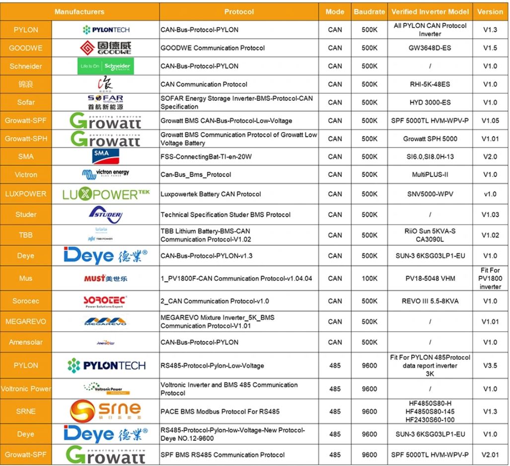

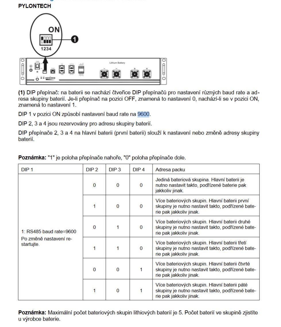

tak komunikace nejede kouknul jsem jak je zapojenej starej max a tam to bezi po 485 pri 9600 baudech a ne po CANu ale 485 seploska jede na rychlosti 19200 baudu, ale u moji seplosky kdyz jsem pres 485 pripojen s pc tak u 485 nemohu nic nastavovat.... ted kudy z toho ven? jelikoz googlim jak se da tak jsem jeste nasel tuhle tabulku v ni je uvedeno pylontech pri 9600 baudech ale jak toho dosahnout? je u toho napsano version 3.5 coz uplne nevim jak zjistit jakou verzi mam nebo jestli to je ta verze protocolu co je videt v software? popripade je nejaka moznost jak donutit axperta maxe aby to cetl z canu?? v axpertu v manualu je nastani pro pylontech jen pres 485

To je pořád dokola, u Axpertů a jejích klonů je v návodu jasné napsáno, že přes CAN baterie Soltaro a Weco, zbytek (Pylontech nebo Lib) přes RS485.
Takže buď umí BMS Pylontech přes RS485 (a BMS funguje jako master) nebo máš smůlu a fungovat to s Axpertem nebude..

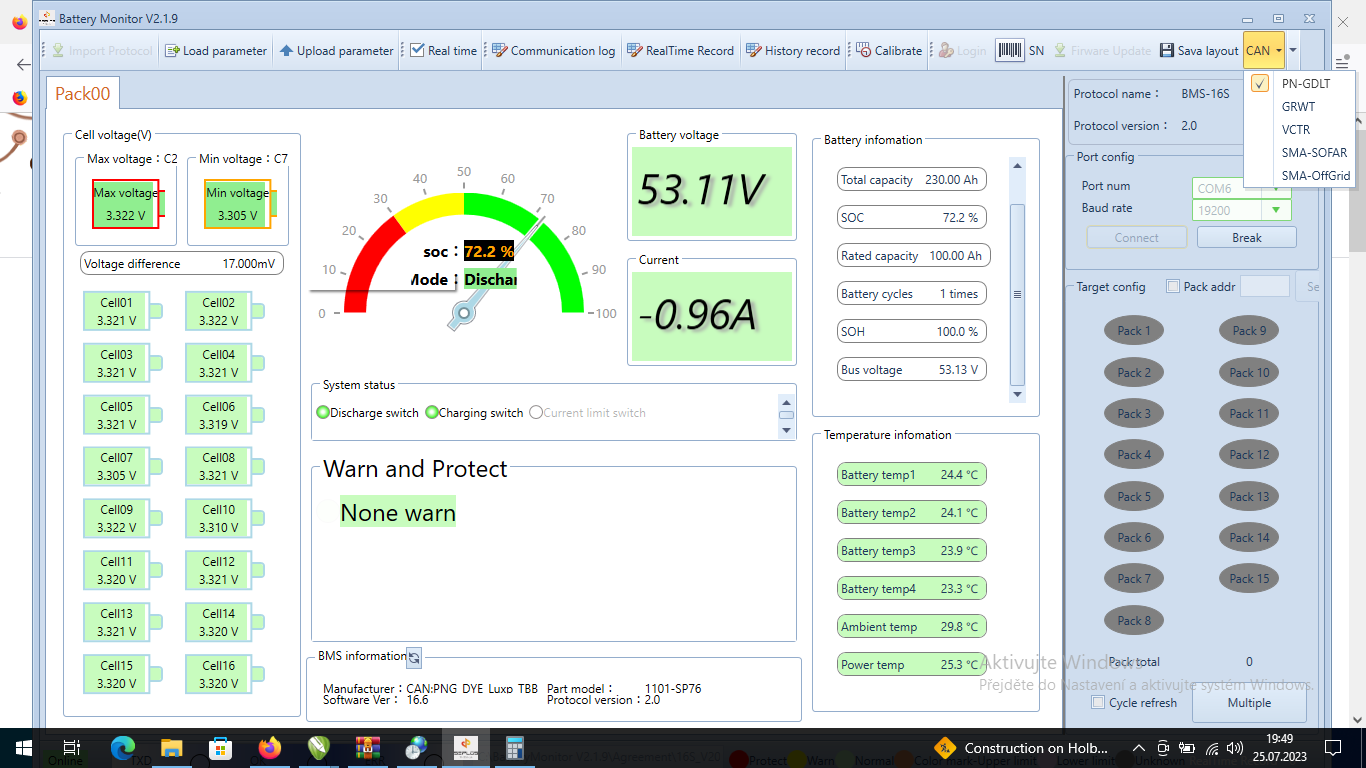

Ahoj tak kdyby jste to jeste nekdo resil tak vyreseno nesmi se pouzit soft battery monitor 2.1.9 v nem bohuzel nejde u 485 nic nastavovat chyba softu... pokud se pouzije soft 2.1.8 tak se da na 485 nastavit protokol pylon kterej bezi po 485 protokolu ale ze zdirky ktera je popsana CAN!!! zdirky ktere jsou popsane rs485A/B tak stale zustava pripojen PC na rychlosti 19200 baudu. Jinak pinout pouzit stejnej jako u zdirky rs485.
