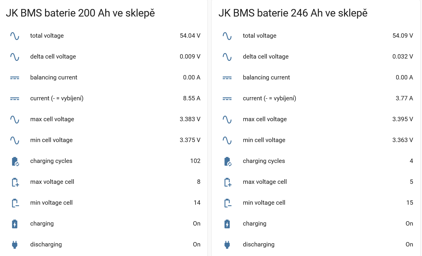

Jak ten stav JK BMS detekuji je na https://forum.mypower.cz/viewtopic.php? ... 80#p173865. Určitě to jde jinak a lépe, ale poté, co jsem si ověřil, že ty dva rezistory + komparátor fungují spolehlivě, tak jsem dál nepátral a mám to tak stále zapojené.
Z fotky to je zřejmé -
1. když BMS vypne vybíjení (nebo vybíjení i nabíjení), napětí na vstupu komparátoru je 23,7 V.
2. Když BMS vypne nabíjení, napětí na vstupu komparátoru je 0,3 V.
3. Když BMS nic nevypne, napětí na vstupu komparátoru je 0,0 V.
