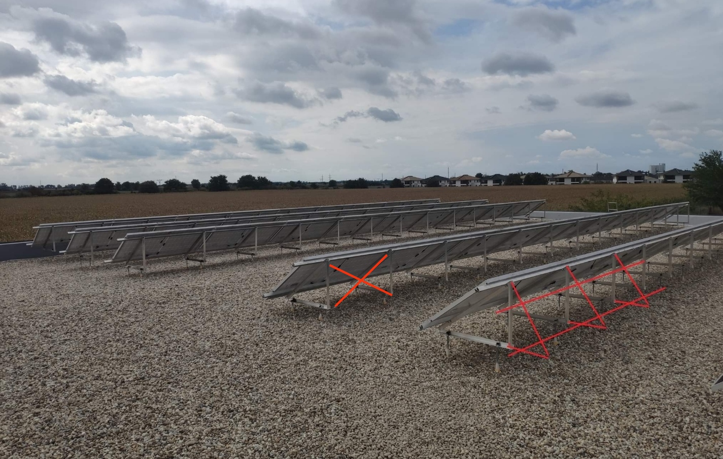

ahojte vedeli by ste mi prosim vas poradit ako zavetrit moju konstrukciu? ci mam na zadnu stranu spravit "X" prepoje z hlinnikovej pasoviny 30x3 napriklad alebo spravit zo zadu konstrukciu a namontovat nejaky plast alebo plech aby som mal s panelmi tvar strechy "A"? pretoze ak fuka zo strany panelov nerobi to taku zlobu ako ked fuka na panely zo zadnej strany. strecha je rovna s BSH lepenych hranolov. na nich su OSB dosky. cez tieto OSB dosky su zavitove tyce 16mm. pri ozaj silnych vetroch pocujem divne zvuky zo strechy a aj mi to trochu rozvibruje strechu. hladam nejake najlacnejsie riesenie lebo to bude dost materialovo narocne. vdaka za rady

Podle mne na tohle žádné zavětrování nepomůže, protože máš tu střechu moc lehkou.
Zvedá ti to vítr, tak asi cesta nějaké té kapotáže.

Namiesto plechu tam daj panely
Inak na bazosi predava typek kompozitne platne roznej hrubky nieco ako osb dosky ale plastove teraz to narychlo nenajdem bolo to myslym s okolia prievidze topolcian alebo tam okolo mal tam aj cenu dobru.. vyhoda odolnost a hlavnesu lahke.ja som stoho chcel podbijat strechu na drevarni

Ale asi by to chcelo spravit do tvaru A konstrukciu a nato to dat.ked bude fukat aby sa vietor neopieral do zvislej plochy ale aby sa odrazil od sikmej plochy.ale na to zasa potrebujes konstrukciu,.... preto ci by nebolo vhodnejsie tam dat panely ked uz tam bude konstrukcia..lebo ak tam das hocico zvisle tak budes mat akurat mensiu plochu do ktorej sa vietor opiera

vdaka pozriem ten bazos. panely tam nemozem dat lebo to je severna strana a na moje 4 menice bude pripojenych 80 panelov. radsej len daky plast alebo plech. len to na bazosi ma len 3mm hrubku to meni moc pevne by som musel nejaku lepsiu konstrukciu vymysliet na to. alebo nejaky vlnkovy plech co by bol samonosny pevny.

No a co to celé otočit na východ/západ? Teď je to asi na jih, když říkáš severní strana.
