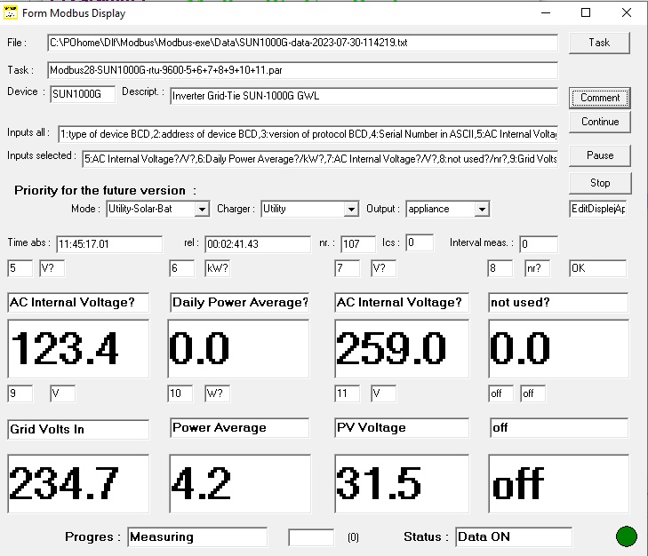

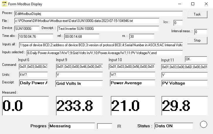

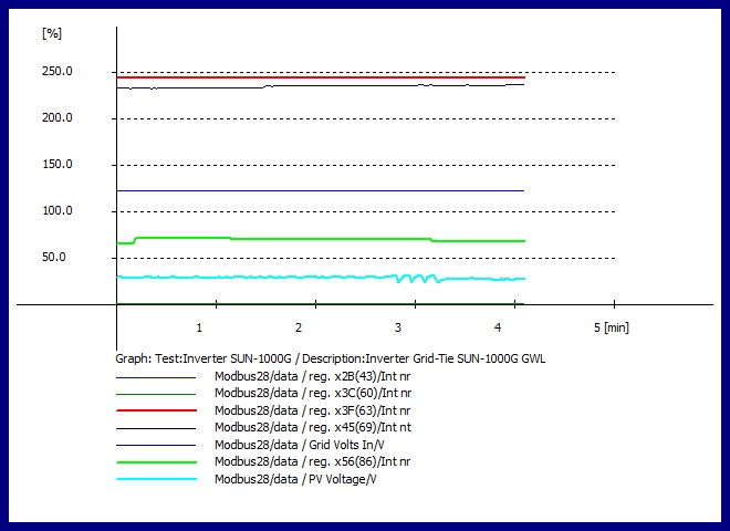

Pokračoval jsem i v odlaďování chyb v programu Modbus28 Rtu. Je už v takovém stavu, že ho sem mohu přidat jako demo. Demo verze slouží pouze na ověření základní funkčnosti programu a je v ni zablokována komunikace přes porty.
Přidávám i pár obrázků z programu.
SUN1000G-data-2023-07-13-143124.txt- (6.27 KiB) Staženo 436 x
- Modbus28-home.jpg (104.78 KiB) Zobrazeno 4383 x

Re: Protokol Modbus Rtu pro SUN1000G a port RS232
Opravil jsem v programu Modbus28 Rtu Reader chybičky a problémky a dávám jej sem zabalený v zipu s parametry a ukázkou dat, tabulek a grafů jako shareware verzi, ve které je pouze omezen počet zaznamenávaných dat na 50 .
Modbus28-share.zip- (1.75 MiB) Staženo 300 x
- v programu Modbus28 Rtu Reader jsem ještě provedl drobné úpravy, které se projeví až v plné verzi .. protože SDM120M co by elektroměr mi dává záporné hodnoty pro reactive power (VA r), původně jsem v programu tyto záporné hodnoty rovnou měnil na kladné, aby nebyl problém s grafem, ale pak byly kladné i v datech a tabulkách .. nyní jsem dal do grafů checkboxy, které umožňují po zaškrtnutí zobrazovat záporné hodnoty jako kladné ..
- v testovacím okně jsem vylepšil možnost odhadu kalibračního faktoru ..
- v protokolu-driveru jsem pro SDN120M doplnil o čtení z regitrů, kde jsou uloženy kWh a kVAh atd, včetně importu a exportu ..
- a export mám zatím nulový .. -:)
