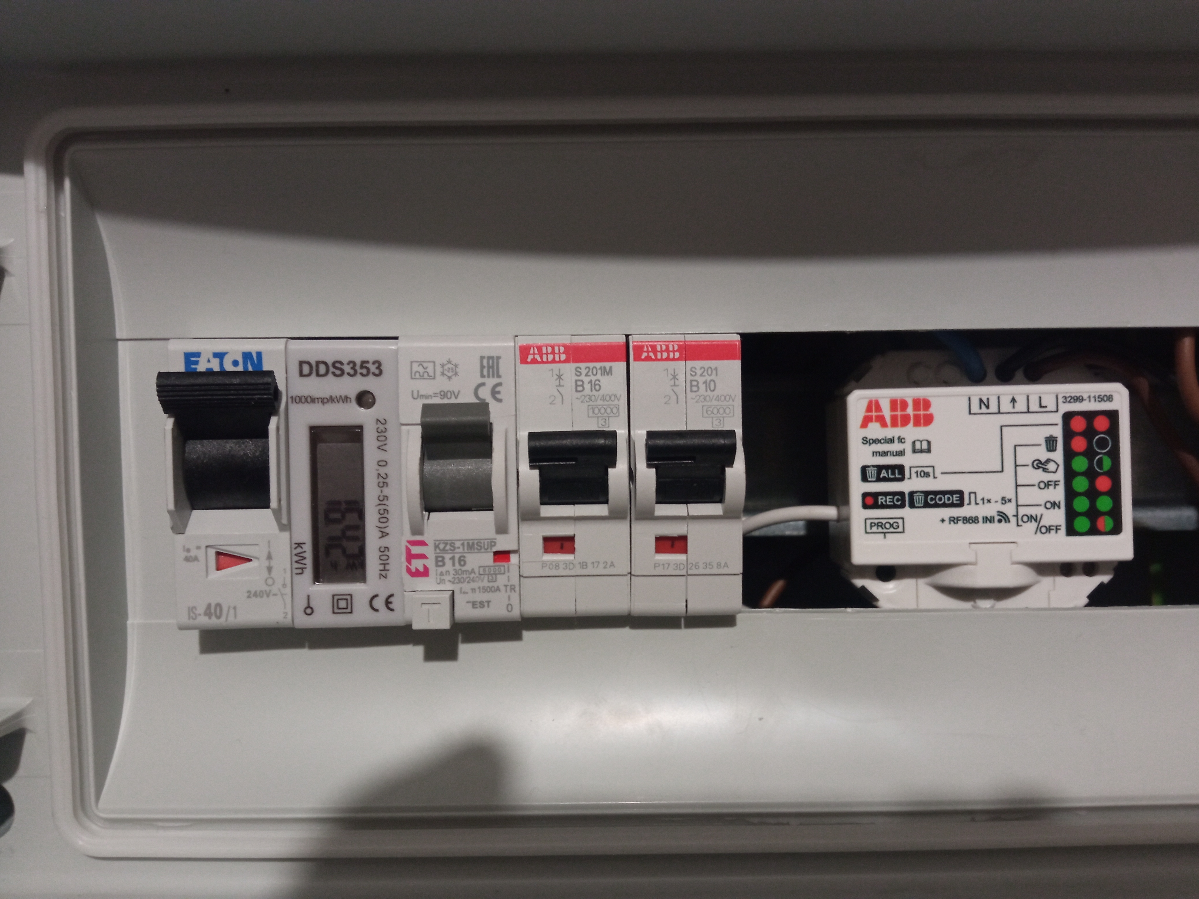

Tady fotka rozvadece z vyvodu menice.
Jeste tam budu pridavat extra kabely (2 x cyky 3x2.5) na dve dvojzásuvky, at ma kazda dvojzasuvka svuj kabel.
(Ta krabicka ABB to je prijimac na dalkove ovladani vypinacu, vypinace jso na baterky a muzete si je dat kam chcete, jeden jsem nalepil primo na dvere do bytu, zevnitr a druhy mam polozeny u postele. Vlezu za svetla do postele a vypnu svetlo a nemusim chodit po tme s mobilem) xD jeste jsem mel chytre zarovky a appku do mobilu ale 1000x rychlejsi je ten vypinac a nepotrebuje internet.
Mel jsem k tem chytrym rarovkam i tlacitko ale ...
Blbe to chytnete a misto svetla zapnete alarm
pak pridam jeste rychlonabijecku a ukazatel napeti na svorky z baterek za pojistkou.
Tady tuhle a nebo jinou.
https://m.alza.cz/auto/m-style-2x-usb-a ... 532822.htm
Tady najít nejaky usb hub co umi na kazdem portu aspon 2A je zazrak.
