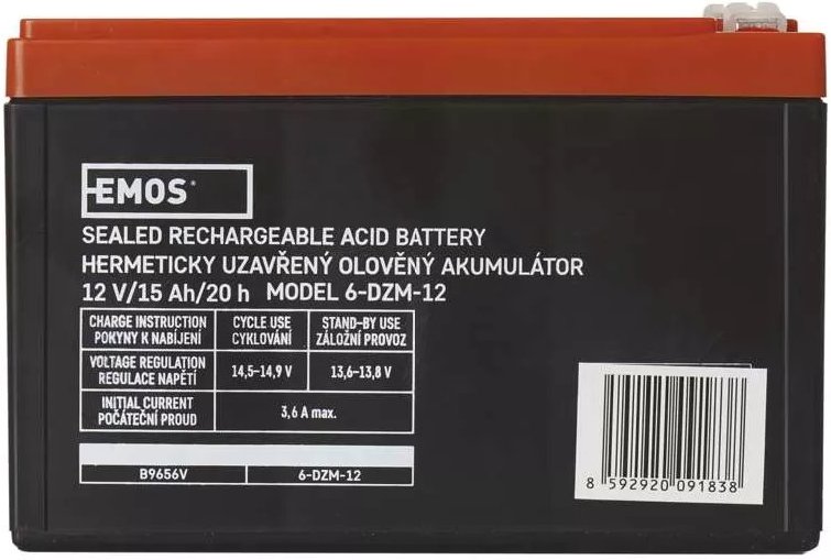

Jsem začátečník v solární energii a mám tento problém, či dotaz. Jedná se mě o nabíjení menších baterií 2 x AGM 12V - 15Ah zapojené sériově na 24v. Ze solárních panelů získám maximum 40 voltů a 3,5 ampery. Nabíjení provozuji přes solární regulátor PWM, ale proud který tento regulátor propustí v počáteční fázi nabíjení se mě zdá příliš velký na tyto aku. Na bateriích je sice napsáno že počáteční proud může být 3,6 A. Zařadil jsem mezi panely a regulátor omezovač proudu nastavený na 2A, ale tím přicházím o část drahocené energie. Moje otázka zní zdali mohu tento proudový omezovač odstranit? Pokud si baterie vezme jen to co potřebuje je možné že i kdyby tam byla možnost třeba 50 ampér nic by se nedělo? Napětí na regulátoru mám nastavené na 28,6 voltů. Baterie mám v obýváku a nechci aby u nich docházelo k zplynování.

Baterie si nevezme jen to, co potřebuje, ale klidně i 50 A a zničí se. To musíte zařídit vy aby do ní netekl vysoký proud. A pokud panely mohou dodávat více, tak o část energie přijdete, nebo ji musíte spotřebovat jiným způsobem než posíláním do baterie. Já bych do takové baterie neposílal víc než C1, tedy 1,5 A.

Pokud tam ten proud 3.5A prochází na začátku kdy je baterka vybitá není co řešit, se stoupajícím napětím bude proud klesat.
Baterka snese 3.6A max takže je to OK.
Ovšem používáním na doraz se životnost zase skracuje, u olova je rozumné nabíjet 1/10 kapacity tj jak píše předemnou 1.5A.
Tady by asi bylo vhodné pořídit další 2 kousky a dát je paralelně čili 24V a 30Ah čili tady by pak proud 3.5A byl OK a baterky si budou chrochtat, pak je taky budeš míň vybíjet a teoreticky by měly pak ty 4 roky vydržet.
