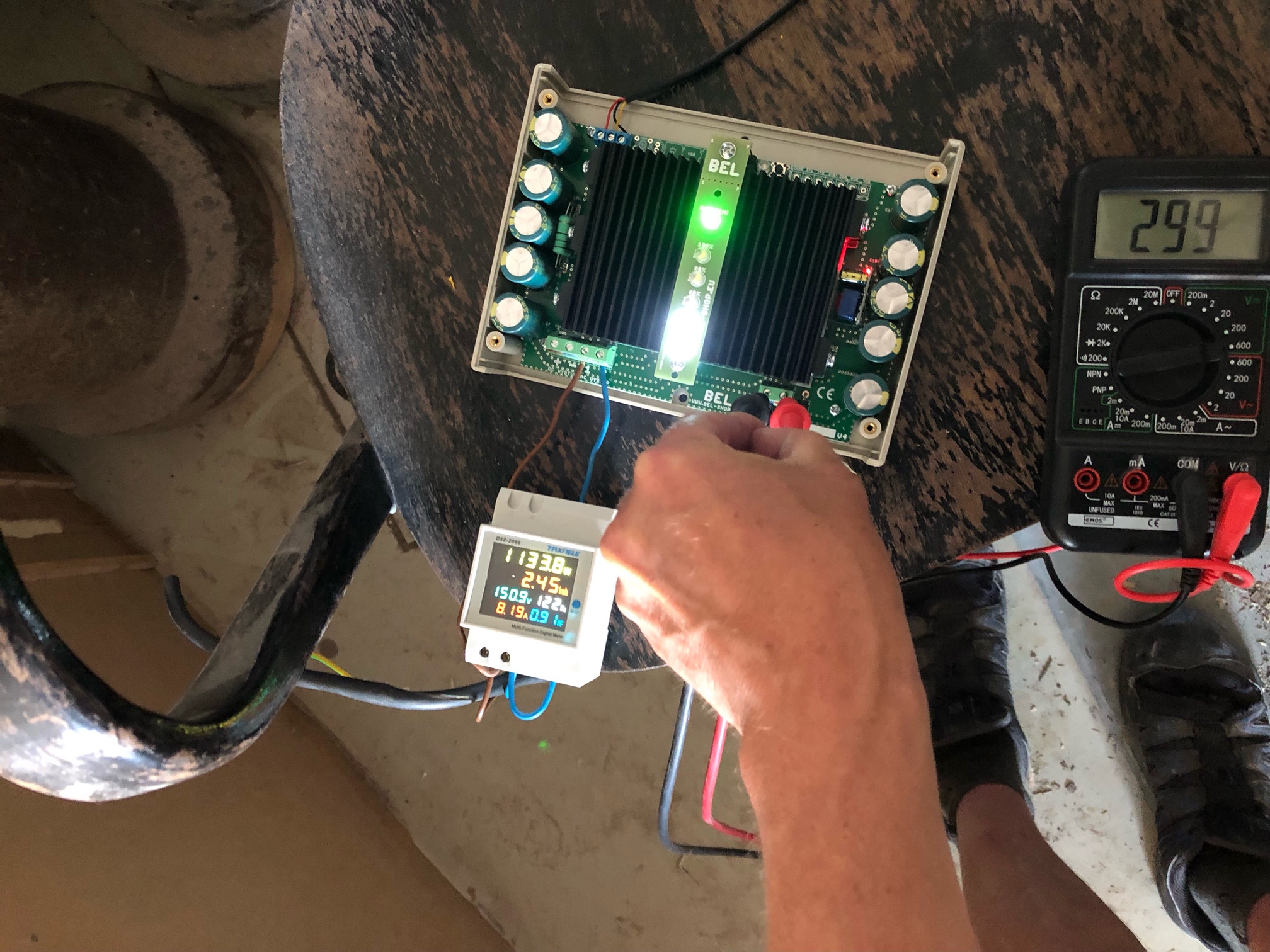

Ahoj mám dotaz ohledně bel regulátoru. I když na DC vstupu mám 300v, tak z belu stále jde max 160v i když je nový, tzn. v továrním nastavení a měl by mít 230v. Viz obrázek tam svítí červená dioda, je to chyba belu? Zkoušel sem měnit i spirálu za přímotop a stále na ac výstupu okolo 150v. Předem díky za odpovědi.

Doporučuji si zjistit co znamená u měřáků True RMS, třeba zde:

Na AC výstupu BELu je obdélníkové nevyhlazené střídavé napětí s výstupním kmitočtem AC 121 Hz. Rozhodně to není čistý sinus průběh s 50-ti Hz. Měřit osciloskopem nebo měřidlo se skutečným RMS.

díky už jsem se dovzdělal, nedošlo mi, že měřák měří čistou sinusovku

Ono i kdyby regulátor generoval čistou sinusovku, tak 300V by bylo špičkové napětí, ale efektivní je podělené odmocninou2, takže z toho kupodivu by lezla sinusovka o efektivním napětí 212V. Jenže BEL generuje trapézový průběh (kvůli účinnosti) a navíc střída trapézu se mění, tím pak optimálně zatěžuje panely. Více info přímo v manuálu BELu
EDIT: Ještě pozor, na tento výstup bych takový elektroměr vůbec nedával, pokud se napětí získává uvnitř pře reaktanci kondenzátoru, tak se může časem přehřívat i zahořet. Mám doma levný, kupodivu měřil celkem přesně, ale po půlhodině jsem si naštěstí všimnul, že se mi tavil plastový kryt

ten měřák tak nebyl vůbec zapojený, jen se mi zdálo, že jde bel stále jen na poloviční výkon, tak jsem na test připojil tohle.
