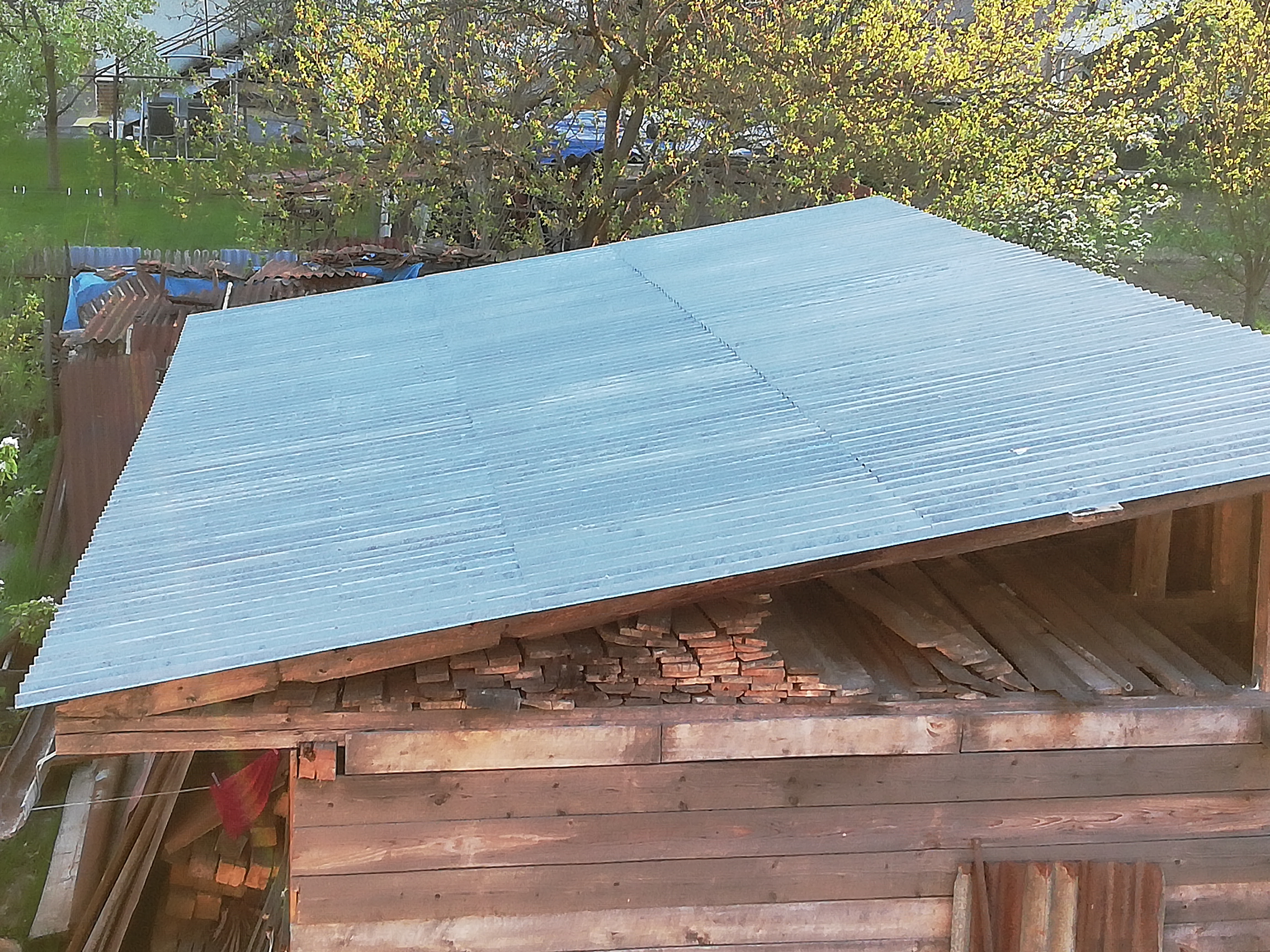

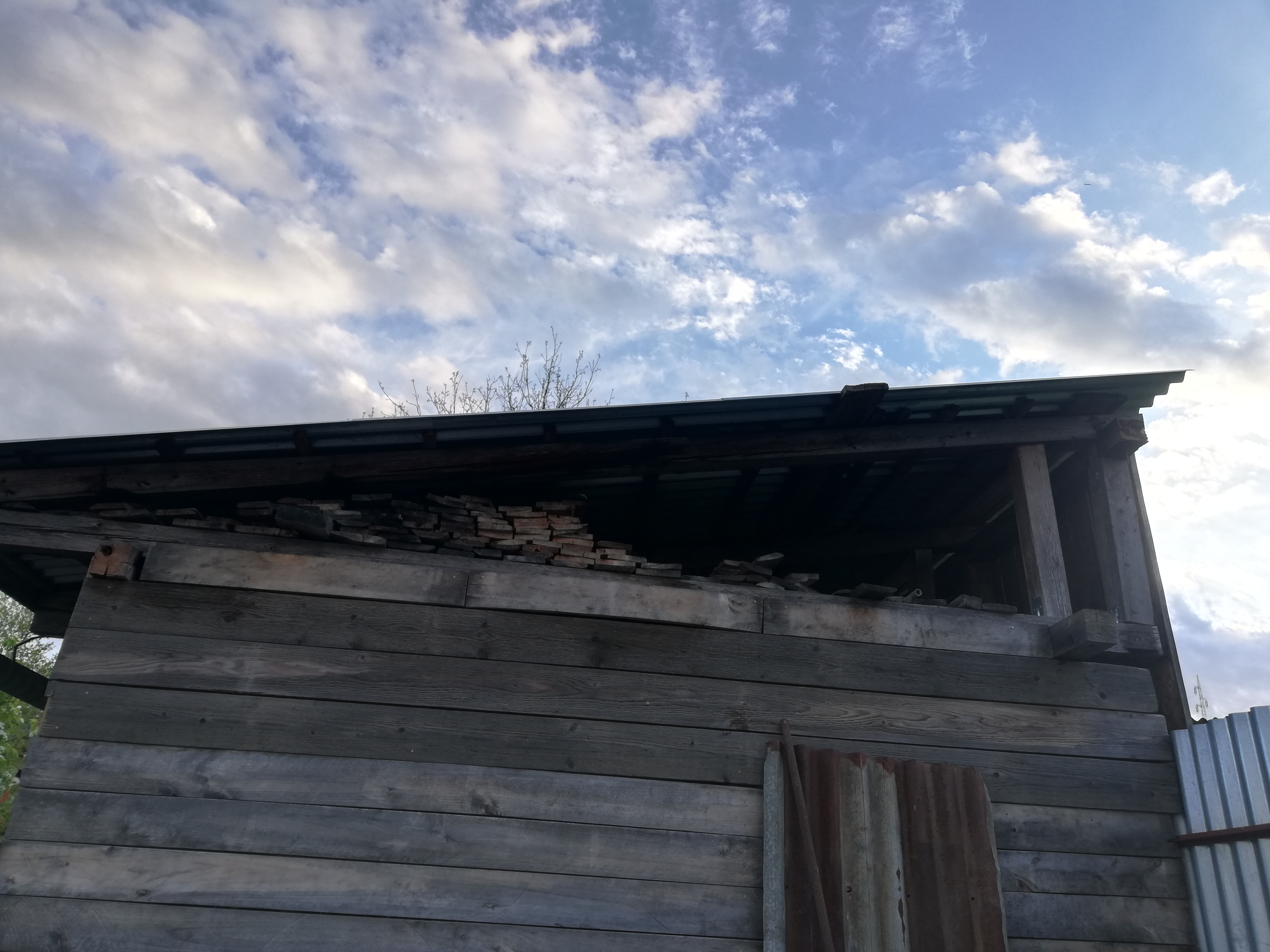

Ahojte,
Poprosil by som vás ako by sa dala umiestniť FV panly na tuto strechu, celkovo mam 6 panelov o rozmeroch 1 x 2 m
docasne som mal panely umiestnene oprete o drevenu konstruckiu pri dome ale chcel by som urobit trvale riesenie. orentacia je na juhovychod sklon presne neviem odhadom 20 stupnov. pozinkovany plech. drevene tramy siroke 15x5cm na nich tensie dosky. Nemam s tym vobec ziadne skusenosti, ak by ste mi vedeli poradit, vopred dakujem.

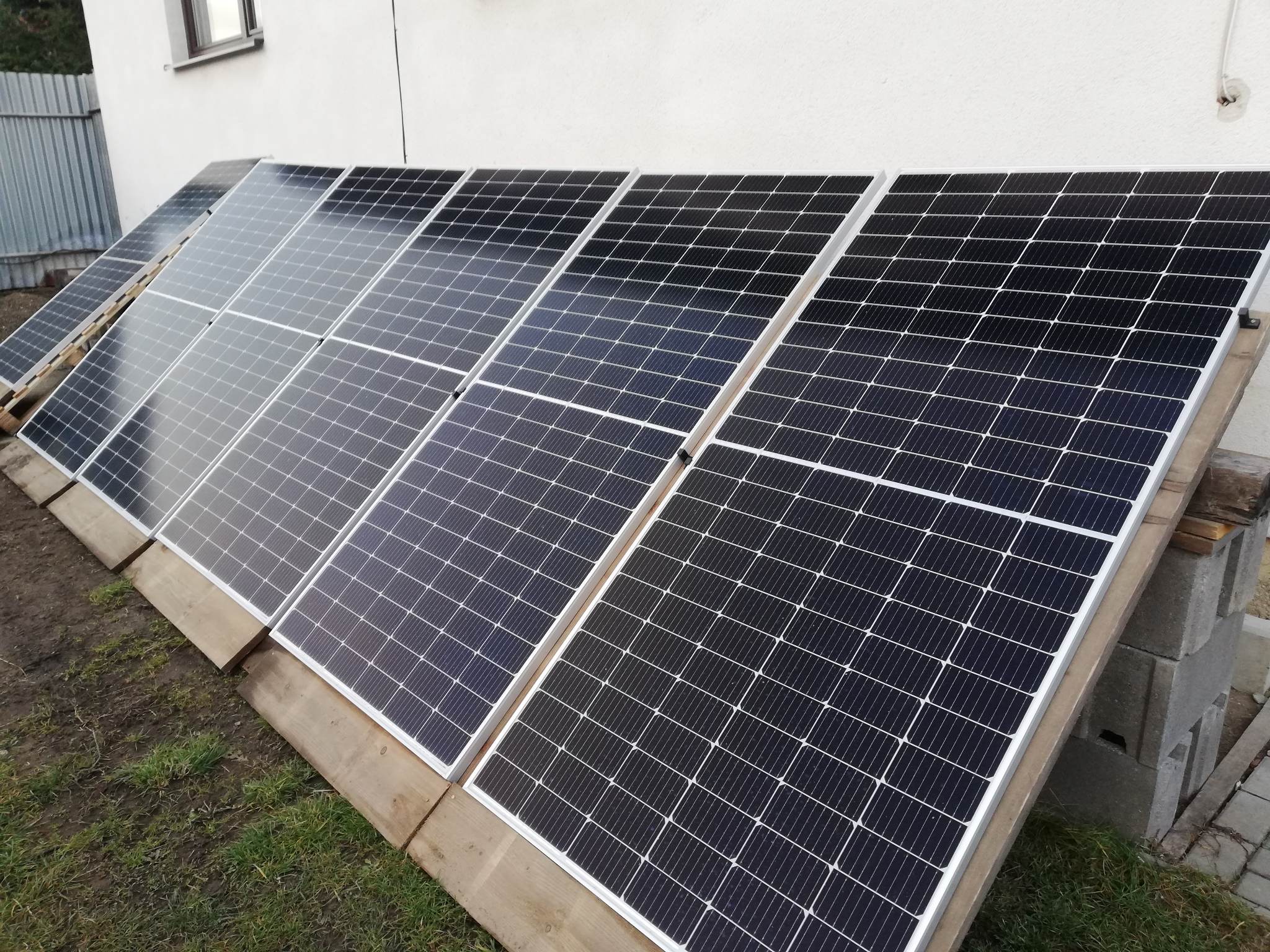

Pro inspiraci, jak jsem to odflákl já. Nechtěl jsem kotvit skrz plechovou střechu, tak to je uchycené jen na krajích a zatím to drží pořád stejně. Aby solární profily neležely přímo na plechu (neprodřely barvu), tak jsou na nich zespodu nalepeny zbytky polystyrénu. Mám ještě jednu střechu řešenou podobně, jen místo polystyrénu jsem do drážek v profilu vtlačil kousky staré 3/4 hadice, kterou bych jinak vyhodil. S tou hadicí to je lepší, polystyrén se za ty roky moc stlačil.
Další, už větší pole, jsou kotveny klasicky kombi šrouby skrz plech, ale je potřeba si rozměřit, kde je z druhé strany trám.

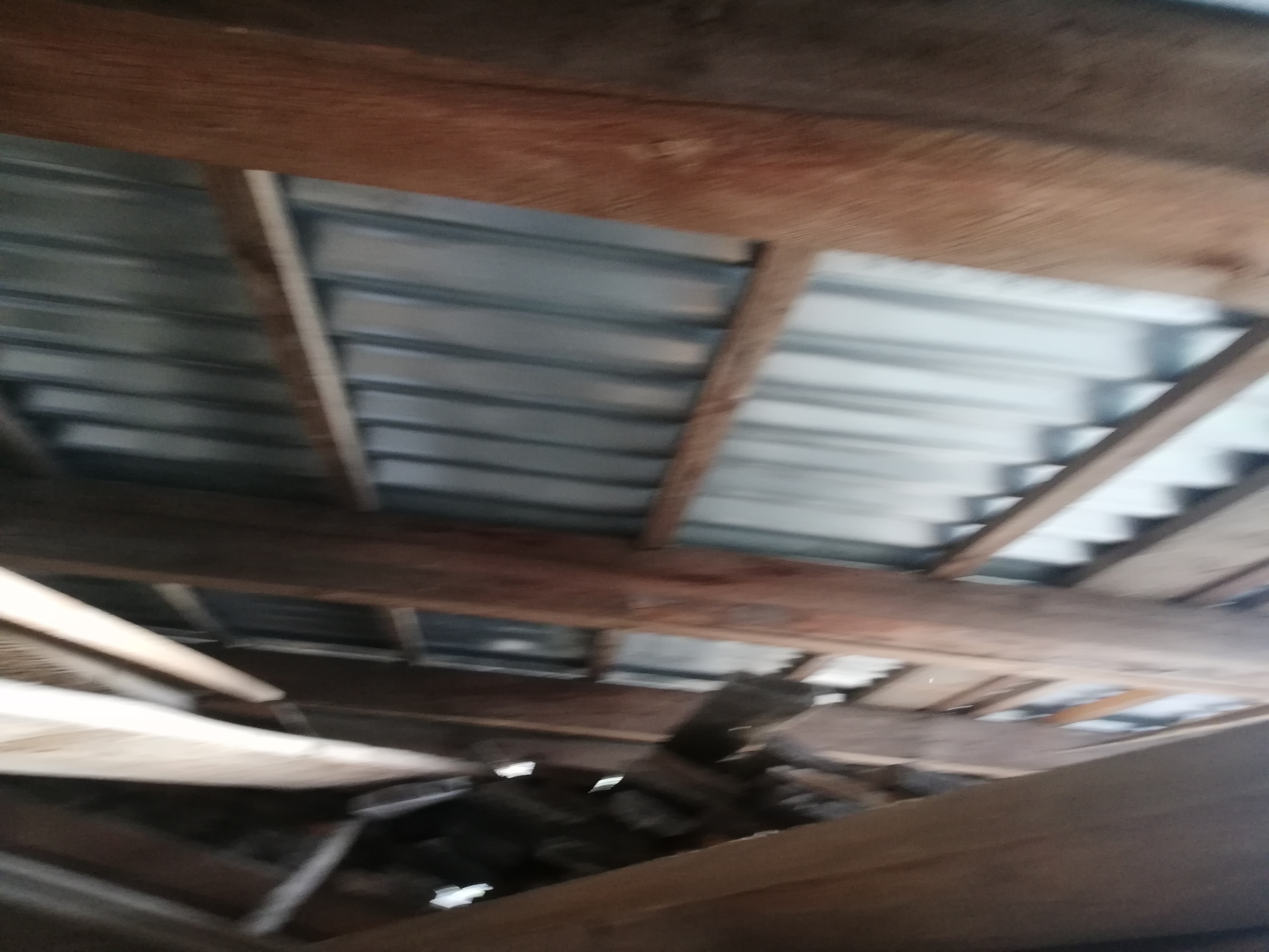

Jednoduché, kombi vruty proženeš střechou do trámů, na to přiděláš solární profil a je to.

U vlnité nebo trapézové střechy je důležité vrtat v místě, kde je vlna nahoře (když to jde), protože prohlubeň slouží pro odvod dešťové vody a časem by tam zatíkalo. Pod krytinu správně patří distanční podložka, aby se vlna/trapéz nebortin a šroub byl těsný, našel jsem něco kde je to celkem dobře vidět:
