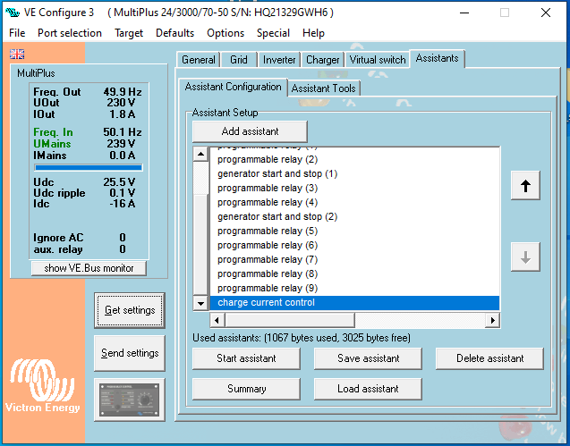

Řeším problém s připojováním Multiplusu 3000VA/24V k síti. Po mocí asistentů řídím ACignore. Stává se ale, že MP odmítne síť i v případě, kdy ACignore=0 a nepřipojí se. Kupodivu se to stává nejvíc při vybité baterii. V nastavení je nastavená maximální tolerance k napětí a frekvenci, zlobí to i s nezatrženou UPS funkcí. V záložce Grid je defaultní nastavení, žádná síť, zakázané přetoky. Nemáte s tím někdo zkušenost? Díky.
Na obrázku printscreen té situace: AC ignore = 0, měnič sfázován, ale ze sítě nebere, přesto, že odběr domu nějaký je.

Nemáš tam tých relay nejako veľa? Veľmi ľahko sa môže stať, že nejaké podmienky sa bijú medzi sebou a preto máš ten problém.
TU je nastavenie pre ACignore cez Asistenta.
Príp. sa dá použiť pripájanie k DS pomocou signálu Aux1 a ovládať to cez Node-red.

Jasně, ale pokud by to bylo v asistentech, nesedělo by AC ignore, což je výstup tý logiky. Navíc asistenty pro relé spínají doopravdy relé K0 až K2, a AC ignore se řídí přes asistenta input limit current controll na AUX1, takže ať se relé hádaj, rozhodující je AUX 1. Mám tam i nucený připojení aby bylo možný dobít baterku ze sítě, což jde zcela mimo relé, ale i s tím to zlobí. Navíc to nefunguje jen někdy, což mě ničí... Proto hledám příčinu jinde: rušení v síti? Nevím. Občas, když už dávno svítí ACignore, tak se střídač zkusí připojit, cvakne v něm relé, ale hned se zase odpojí. Jindy se připojí se zpožděním, třeba 1min, přitom je ale celou dobu sfázovaný se sítí. Jindy to funguje zcela normálně, tak jak chci.

Troška mi uchádza tvoje nastavenie "input limit current", vieš mi vysvetliť kvôli čomu používaš tohto asistenta?
Inak kľudne môžeš napísať aj ako využívaš ostatných asistentov, aspoň skôr pochopíme súvislosti.
Na community sa raz rozoberali tieto problémy s asistentami a výsledok bol, že je to len program, ktorý môže padnúť. Hlavne to padá vtedy, keď ich tam veľa.

Či to je tento prípad neviem, ale vždy ak je niečo komplikované, je veľká pravdepodobnosť, že sa to poserie.Komar píše:"Input limit current controll" umí řídit vstupní proud ze sítě/ generátoru - tzn. můžu například přepínat mezi sítí a generátorem a pro každý nastavit jiný limit. Dále pak můžu při přetížení měniče odebrat ze sítě jen podle limitu a ne se připojit "natvrdo". To řeším přepínáním odporů pomocí K0 - K2 podle výkonu na AC výstupu a podle napětí baterie.
Takže by nadbytek asistentů způsobil, že "input limit current controll" nefunguje jak má?
Je mi jasné, že se asistenty mohou "třískat", záleží i na pořadí apod. V tomto případě je tam asistentů spousta (některé jsem ještě pokusně přidal když to začalo zlobit, aby se střídač připojoval i na základě alarmu, ale nemusí tam být). Ale na AC ignore se podílí jen tenhle jeden.
Vieš sem dať komplet celú sumarizáciu nastavení (príp. celý konfiguárk z vrm)? Lebo mi vôbec nie je jasné, prečo ovládaš pripojenie do DS takto komplikovano.
Napr. max. input current sa dá priamo obmedziť v karte General, takže ak sa ti menič pripojí na sieť nepotiahne viac ako si tu nastavíš.
Ja by som začal tým, že by som vyhádzal všetkých asistentov a nastavil by som ich znova po jednom a až po otestovaní. Je to troška na dlhšie, ale inak asi nezistíš kde je problém.

Asi to bude spíš v tom nasatavení, protože když jsem nahrál defaultní natavení, připojilo se to na síť bez problému, takže v hardwaru bych to nehledal.
Podivné je, že při nastavování na mě vyskočilo takovéto okno (viz. příloha). Přitom jsem vůbec nezasahoval do nastavení sítě, je tam defaultní nastavení, žádná síť, zakázáno dodávat do sítě. Dokonce jsem ani zrovna nebyl na záložce Grid, abych se moh překliknout. Tak asi přehraju firmware a projdu celý nastavení na novo ručně a budu doufat, že to pomůže.
- LOM.png (16.67 KiB) Zobrazeno 2443 x

NO ten LOM - Lost of mains, ovlada tie Kx rele, a tiez sa daju tym ovladat
dalsie externe rele/stykace.
Je vela verzii firmweru, tak len hladat a citat, ci nieco s niecim nekoliduje
pri specifickych nastaveniach.
