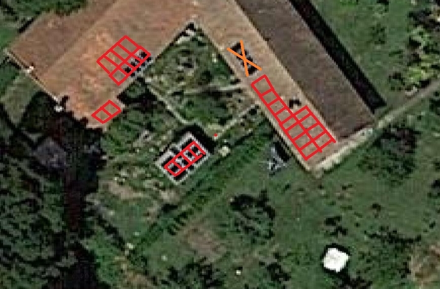

Zdravím zdejší členy, Plánuji reogranizaci mojí elektrárny. A to přemístění panelů, včetně rozšíření o jeden string.
Jednalo by se o 3 stringy na JZ z 800wp panelů 200wp/ks co mám doma, které by přišli 2 stringy nad sebe a jeden string pod úrovní komínu ve stejné výšce toho spodního z minulé dvojice. Další 2 stringy by přišli na JV stranu, jeden tvořený 4x 200wp a jeden 4x150wp ať neleží ladem. Napěťově jsou panely v podstatě totožné rozdíl do 0,4V.
No a dole taktéž na JV by byly 2 panely 400wp které mám taktéž doma. Napěťově slušně sedí s těmi 150wp které již aktuálně provozuji. Jeden string by zůstal na pergole pod 5° uhlem ( v současné době jsou takto 2 stringy)
Rozložení stringů počítá i do budoucna s možností hromosvodu který v současné době není instalován.
Můj dotaz zní: Mám konstrukce pospojovat a uzemnit a nebo panely zemnit nemám? V současné době nejsou uzemněny jen na DC svodech je přepěťová ochrana T2 + T1.
Návrhům a připomínkám jsem otevřen

Osobne ak budova nemá bleskozvod a doposiaľ nevyhorela by som panely nezemnil a neťahal nulový potenciál zo zeme na stechu. A bleskozvod by som následne dorobil a vtedy všetko pospojoval a zemnil.
Presne tak som to riešil ja, lebo po postupnom rozšírení už som mal v celej FVE dosť vysoké peniaze a pri každom údere blesku v blízkosti pri búrke som mal stresy, že celé mnohoročné bastlenie sa zmení v sekunde na uhlíky.
Teraz pri búrka ak som doma aj tak napriek bleskozvodu a zvodičom fyzicky odopnem stringy, vypnem menič a regulátory, rozpojím sieťový kábel do meniča a prepínač sietí dám na nulu, čím rozpojím všetky úplne všetky okruhy a posedím s rodinou pol hodinku kým sa búrka presunie v tme ako za starých čias pri hromničnej sviečke
a teším sa z búrky. Deťom sa to veľmi páči.

S tím taháním nulového potenciálu na střechu bych operoval jedině v případě, že tam není žádná anténa, žádný používaný komín, protože pokud tam něco z toho máš, tak tam ten nulový potenciál už je a vedení není dimenzované na bleskový proud. Třeba i saze v komíně jsou poměrně slušný vodič.Atman píše:Osobne ak budova nemá bleskozvod a doposiaľ nevyhorela by som panely nezemnil a neťahal nulový potenciál zo zeme na stechu.
