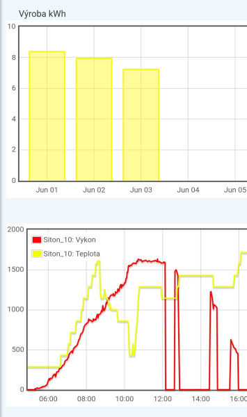

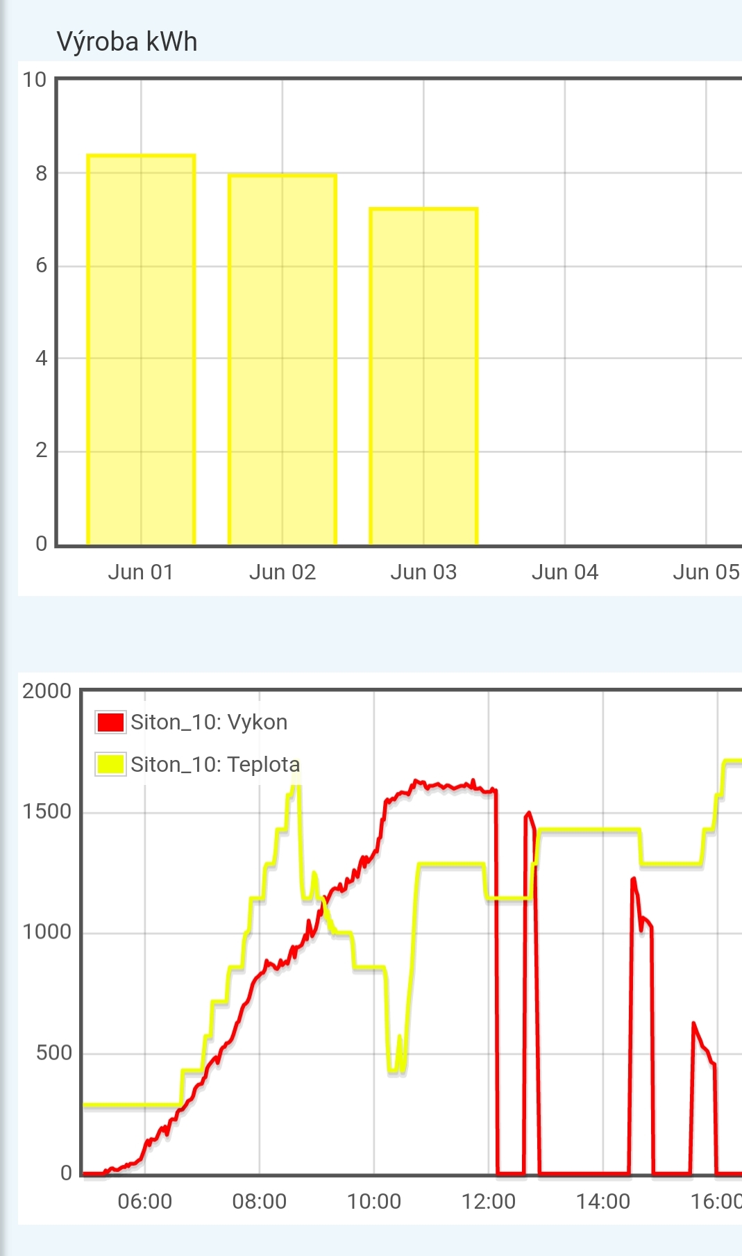

zalezi co ti bude tienit.
ja mam zmes panelov 5x260Wp a 3x245Wp na 2ks 100L drazic s 2,2kW spiralami cez Sitona.
panely mam juhovychod, azimut 142, takze od 6:00hod uz beru prve slnko (od maja), ale medzi 8:00 az 10:00 mi krizom cez panely prechadza tien od dvojiteho el. stlpu. pekne to vidiet aj na grafe vykonu, kedy je vykon zubaty. napriek tomu je vacsinou kazdy den okolo 12:00-14:00 200L vody na 76°C a premyslam este pripojit do systemu bazen.
treba este zohladnit teplotny vykyv ucinnosti panelov.
v aprili, ked boli studene davali 2,1kWp, teraz ked su horuce, tak sa splhaju max na 1,7kWp (su to jazdenky).
