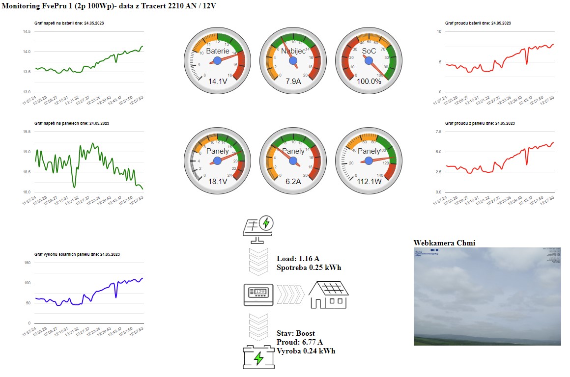

Důvodem monitoringu pomocí webových služeb, byla snaha jednoduše a rychle (i na mobilech, když nejsem doma atd..) vizualizovat data, za pomocí technik, které jsem již znal a měl.
JAK ŠEL VÝVOJ :
S postupem času jsem se trochu naučil instalovat a používat HomeAssistenta, tak jsem web přesunul z externího webhostingu na domácí webserver na HA a tento web jsem skrze Firewall vystavil do internetu. Tedy jen ten malý web a ne celého HomeAsistenta. Pro detailní informace pak používám již HA včetně grafany atd... a jen když jsem doma.
Proto zde budu popisovat již jen instalaci na HA.
Pro HA je použit apache 2 plugin https://github.com/FaserF/hassio-addons ... er/apache2
společně s MariaDB a PhpMyadmin https://community.home-assistant.io/t/h ... min/171729
Samotná webová stránka je kombinací několika technik. PHP, AJAX, Java. A byla vytvořena jako lab k ověření možností vizualizace. Pro rychlý přehled to docela dostačuje a lze jej poměrně velice jednoduše doplnit o chybějící informace.
Stránka je kombinací statických hodnot a dynamicky se měnících. Statické hodnoty jako například grafy se obnovují při obnově celé stránky. Zatímco AJAX (kulaté budíky) se refrešují automaticky bez nutnosti obnovy stránky.

Jak se dělá Budík ?
kde začít shánět informace, no přeci na Googlu
https://developers.google.com/chart/int ... lery/gauge
No jo, ale jak to namontovat na DB aby se mi to hezky samo pohybovalo?
Tak zde je příklad jak to udělat za pomocí PHP a MariaDB.
Hlavní soubor, který se volá se jmenuje "budik.php" příklad zde: http://hsteam.cz/graf/budik.php .
Pomocný soubor, který získává data s DB se jmenuje "vyndejdata.php"
soubor: budik.php soubor: vyndejdata.php
