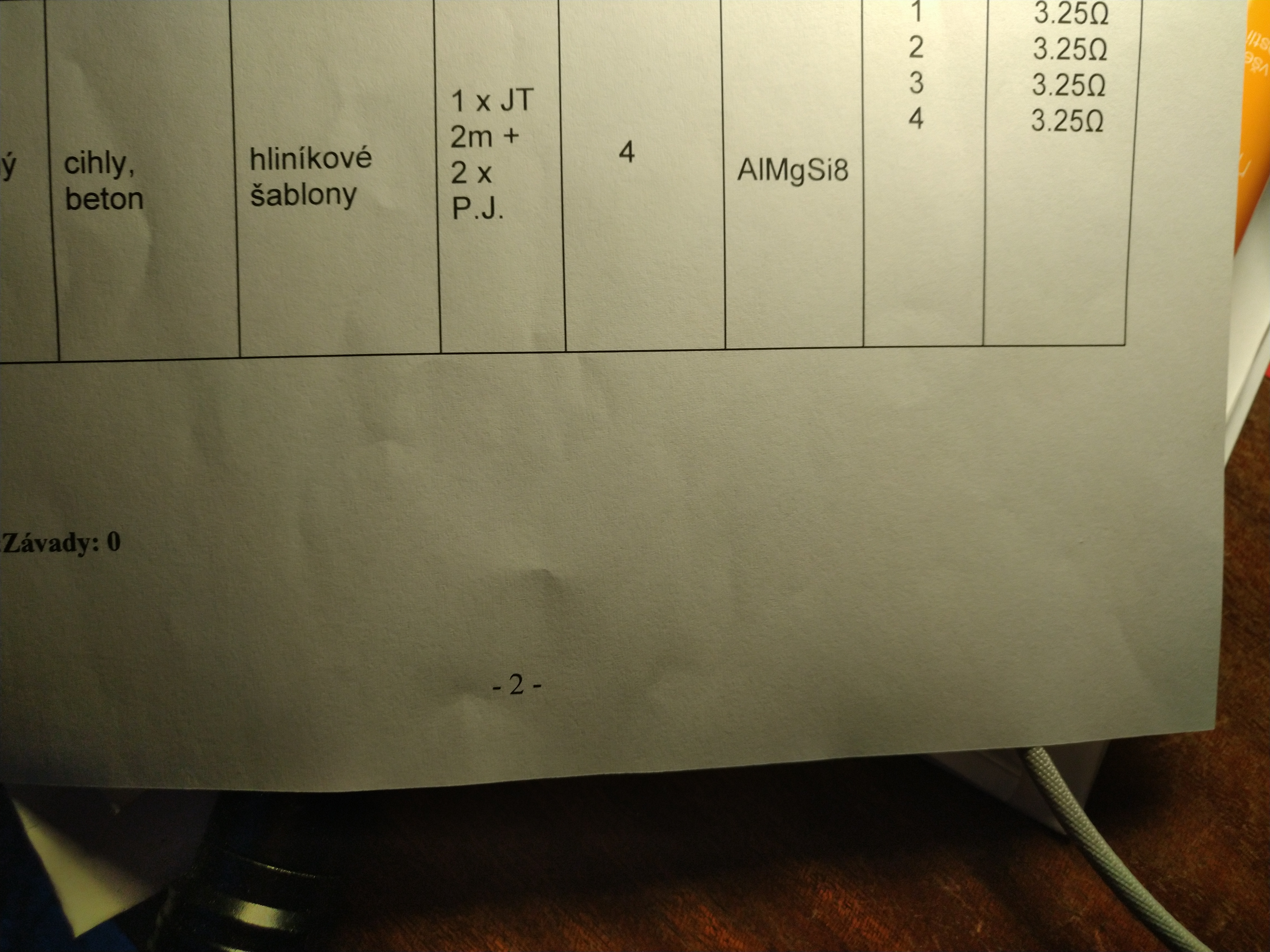

Vloni na podzim jsem udělal uzemnění na hromosvod. V zákopu hloubky cca 50 - 60 centimetrů skončilo 25 metrů pozinkovaného pásku 30x4 a 11 zemních tyčí o délce 1,5 metru.
Včera mi hromosvodáři dodělali "vršek" hromosvodu a při měření zemního odporu během revize vyšla u všech čtyřech svodů hodnota 3,25 ohmů.

Martin P píše:Vloni na podzim jsem udělal uzemnění na hromosvod. V zákopu hloubky cca 50 - 60 centimetrů skončilo 25 metrů pozinkovaného pásku 30x4 a 11 zemních tyčí o délce 1,5 metru.
