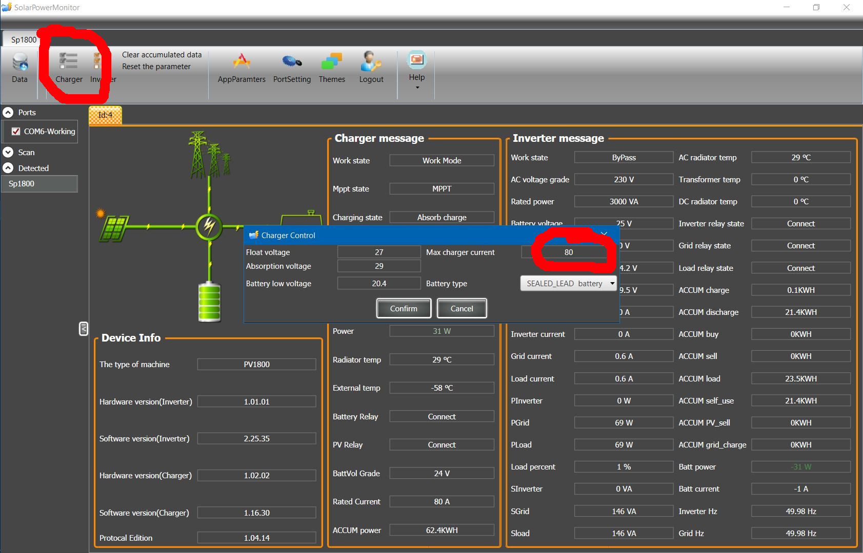

Ahoj lidi, potřebuju poradit. Mám postavenou a funkční FV elektrárnu. Konfigurace v podpisu. Sestaveno je to tak, abych využil optimálních možností měniče, ale MPPT nabíjení do baterií nedá víc než 30A (720W) i když měnič by měl umět až 80A. Sledoval jsem to za plného slunečního světla, bezmračné nebe, přímý osvit, žádné zaclonění. Na panelech 80V, systém jsem zatížil 2kW (varná konev) a zjistil, že ze soláru si to vezme 750W a zbytek z baterie cca 1250W. Domníval jsem se, že mi nejede jeden string, proběhla kontrola, ať jsem rozpojil kterýkoli string, stále výkon z FV jen 750W. Logicky jsem jsem vyhodnotil jako chybu nastavení měniče, ale tam žádné omezení nastavené nemám.
toto je moje nastavení (uvádím jen vybrané hodnoty): 01 SBU, 05 LBU, 10 SNU, 11 80A, 13 20A, 14 FLD.
A teď moje otázky. Stalo se to někomu? Nemáte nápad, kde by mohl být zakopaný pes? Může se jednat o chybu měniče?
Může to být způsobeno chybou FW?
Předem všem děkuji za nápady a pomoc. Kuba

Vážení přátele, podařilo se mi objasnit důvod omezeného nabíjení z FV panelů. V menu na přístrojové desce není toto nastavení k dispozici. Pomoci SW SolaPowerMonitor, který dodává výrobce, je možné nastavit maximální proud MPPT nabíječky, viz přiložený obr. Nastavení je dostupné v administrátorském režimu.
Snad to někomu pomůže. Všem solárníkům zdar.

Ten návod jsem studoval mnohokrát a strávil jsem nad tím opravdu spoustu času. Nastavení položky 11 v menu mělo na nabíjecí proud MPPT vliv pouze pod 30A ... odzkoušeno. Nyní po přenastavení v SW vše funguje logicky tak, jak byste vy i já předpokládal.

Mě to jde normálně nastavit přes LCD - max nabíjecí proud.
Nesnížil jsi si to omylem pomocí toho SW a pak se divil? (A nebo zda není chybička v tom SW a nezapsalo se tam 30A - co v té kolonce byla původně za hodnota?)
Případně můžeš zkusit to vyresetovat a znovu nastavit pouze přes LCD zda se chyba bude opakovat.

U mě na obou stejných měničích funguje položka č.11 dokonale a mám na jednom měniči 20A a na druhém 35A. Měnič to krásně dodržuje. pak mám ještě položku nabíjení ze sítě a ta je 20A a 30A nic mezi tím. Co vím že nefunguje nabíjení ze sítě, když nastavím 20 nebo 30A ze sítě a v položce č.11 mám méně než tuto hodnotu tak mi měnič zapne nabíjení a hned vypne. Neumí to asi regulovat při nabíjení ze sítě.
