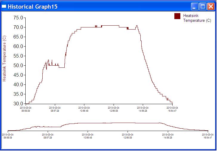

Také se Vám, ostatním uživatelům tohoto modelu stává, že Tristar pod plným výkonem (při okolní teplotě 25°C) překračuje teplotu chladiče 70°C?

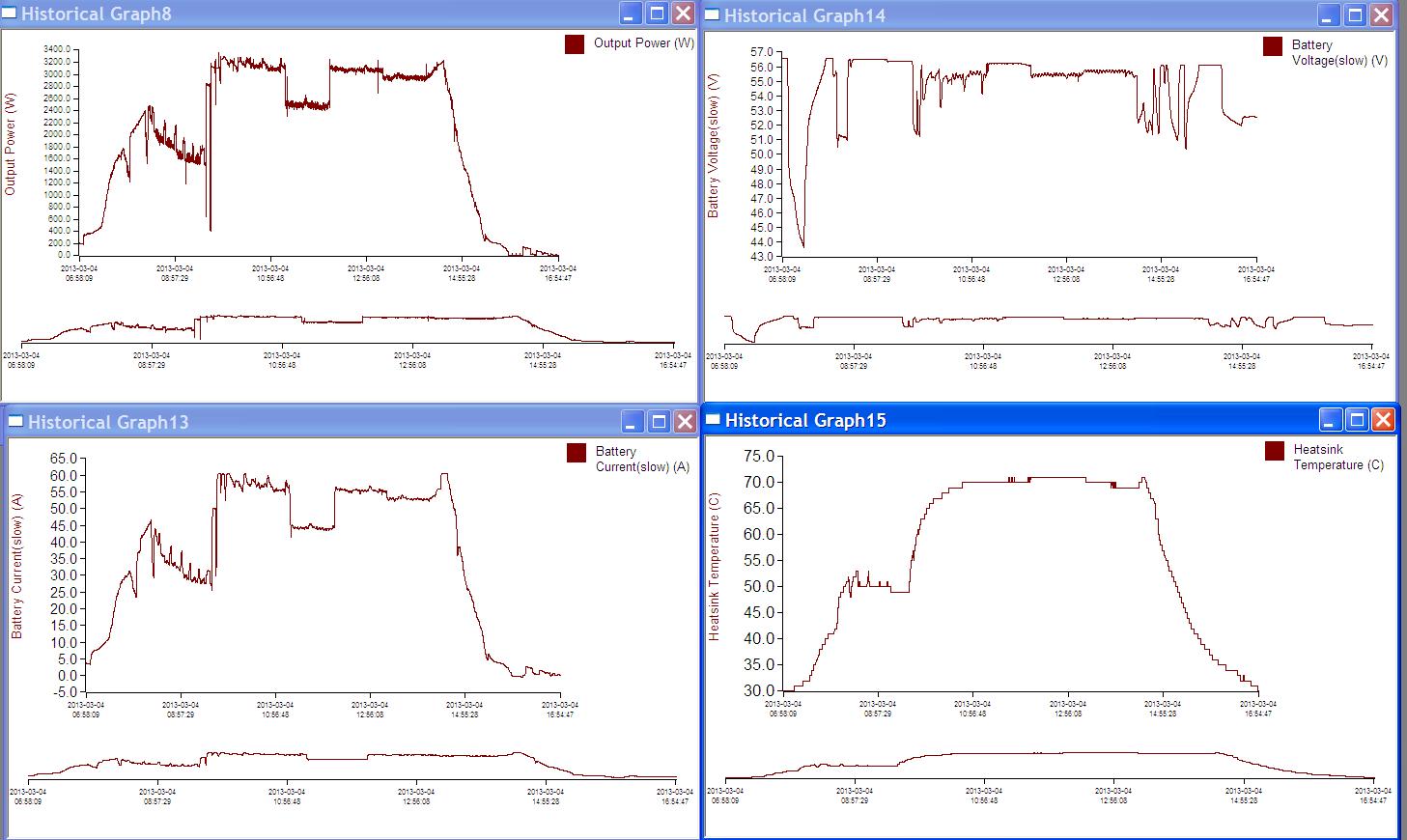

Je pravdou, že teď pracuje skoro za dva. Má naloženo 21 panelů po 250 W ale odlehčuji mu zátěž tak, abych jej nedržel až na proudovém limitu 60,5 A ale jen těsně pod limitem (59 A). Dnes téměř celý den pracoval na výkonu kolem 3100 W a zpracoval přes 20 kWh. Nevím ovšem, zda je na takovou zátěž dimenzován, zda má nějakou fungující tepelnou pojistku a jak dlouho vydrží v takové zátěži pracovat. Přes zimu si sice vydatně odpočinul a v brzké době (doufám - již je objednán na zdejším e-shopu) mu přijde posila v podobě dalšího kusu. Doufám jen, že v tandemu už tolik topit nebude, ale zatím ještě nemám zkušenosti z letního provozu a nevím, jaký mohu očekávat pokles výkonu FV pole z důvodu vyšších teplot.
Edit: Při zátěži 2 kW se drží chladič na 50°C ale při plném výkonu (60 A/56 V) jdou teploty přes 70°C. Při jakých výkonech tyto měniče provozujete?

Podle mě to bude fakt jenom tím, že dostává na prdel - 5kW vstup 3kW výstup. Hodně taky dělá napěťový spád 100V > 56V. Zkus na zítra v MSView ubrat maximální proud na 55A, zajímalo by mne, jestli ho 1)udrží opravdu přesně na 55A 2) jaká pak bude teplota (tipuji do 60°C). Zkoušel jsi skutečnou teplotu chladiče, čidlo může mít offset a kecat?

Čidlo jsem orientačně kontroloval (do 50°C udržím na chladiči ruku) ale zítra to mohu zkusit přesněji dotykovým teploměrem. Na vstupu měniče není 5 kW, tento výkon je jen latentní (je to jen součet maximálních výkonů panelů a mohl by tam být, pokud by byl odebírán - pokud není odebrán, zůstane na střeše). Reálně je na vstupu měniče jen výstupní výkon + ztráta měniče. Ztráty by měly být podle manuálu v daném pracovním bodě pouze 2,5 %, což je asi 77 W. Proudový limit měnič drží celkem spolehlivě. Při nastavené hodnotě 60 A vykazuje čidlo tristaru 60,5 A a při kontrole externím ampérmetrem jsem naměřil reálných 58 A. Tristar si výstupní proud (a tím i výkon) poněkud přikrášluje a to dokonce tak, že se tváří jako by na výstupu dodával větší výkon, než na vstupu spotřebuje.

Nezapomeň, že si chvilkama proměřuje V/A charakteristiku sweepem. Tj. Měří panely od "do zkratu" po "na prázdno" a určí bod MPP, takže těch 5kw do něj částečně valí, a to hlavně proudově.
Jinak jestliže počítáš správně těch 77W, tak takový výkon už je dost na hraně pro ten kus eloxovaného hliníku, na druhou stranu "made in USA" kluci asi vědí, co si můžou dovolit .

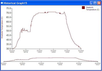

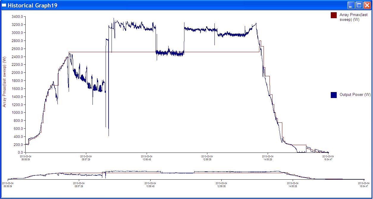

Nevím sice přesně jak to uvnitř funguje, ale podle naměřených hodnot bych usuzoval na to, že V/A charakteristiku FV pole proměřuje opačně a to od "naprázdno" do určitého maximálního výkonu - cca 2800 W a tam měření ukončí. Na přiloženém grafu je jasně patrné, že hodnoty ArrayPmax končí na úrovni cca 2800 W a dál už se o optimalizaci nepokouší.

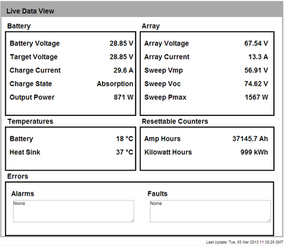

aktuálně 50A/1300W a teplota heatsinku 39°C (baterie 14°C), 60V z panelů --> 28V do baterie.
Uvidíme kolik to bude mít v poledne,.
Ale že to kybosovi tolik topí je divné, no vyšší okolní teplota, možná se tam nehýbe luft jak má, a pak má rozdíl mezi panely a nabíjecím napětím určitě přes 50V to je taky tepelná ztráta navíc.
Dej si tam aktivní větráček kybosi.

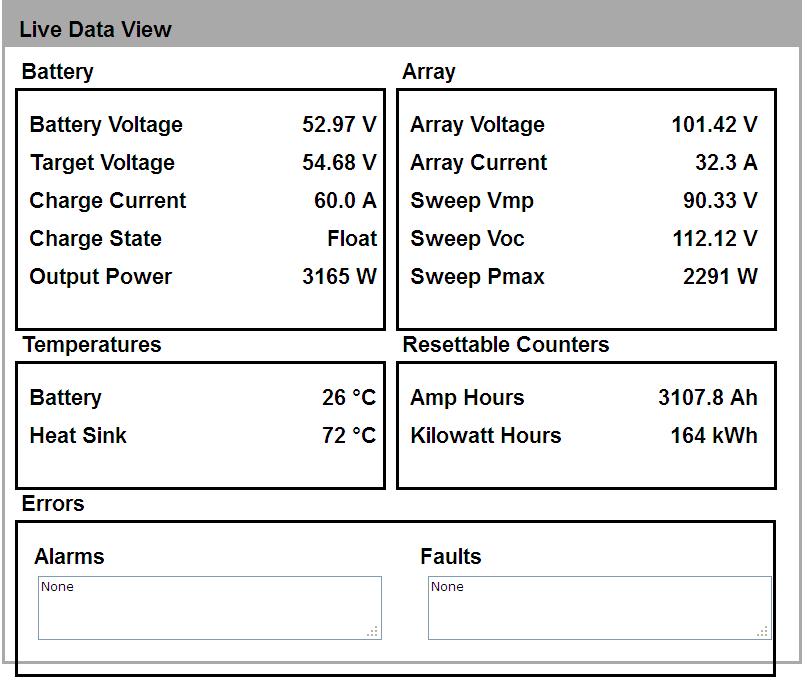

Dosažená výkonová ztráta asi hodně závisí na přenášeném výkonu a rozdílu napětí FV pole a baterie. Při plném výkonu a velkém rozdílu napětí jsou ztráty výraznější. Můj aktuální stav viz foto.
Teploty chladiče jsem kontroloval dvěma způsoby:kontaktní teploměr naměřil 65°C a pyroteploměr ukazuje 67°C (možná není úplně přesně zadán emisní koeficient - pouze odhadem pro černěný hliník), interní čidlo ukazuje 72°C.

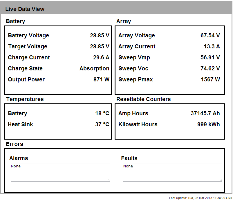

Tak už mám nabito :
2x Tristar / 26kWh v lithiu / 7,3kWp na střeše / 2xXTM-4000 / >38MWh :o / start 05/2012 s 440Wp.
