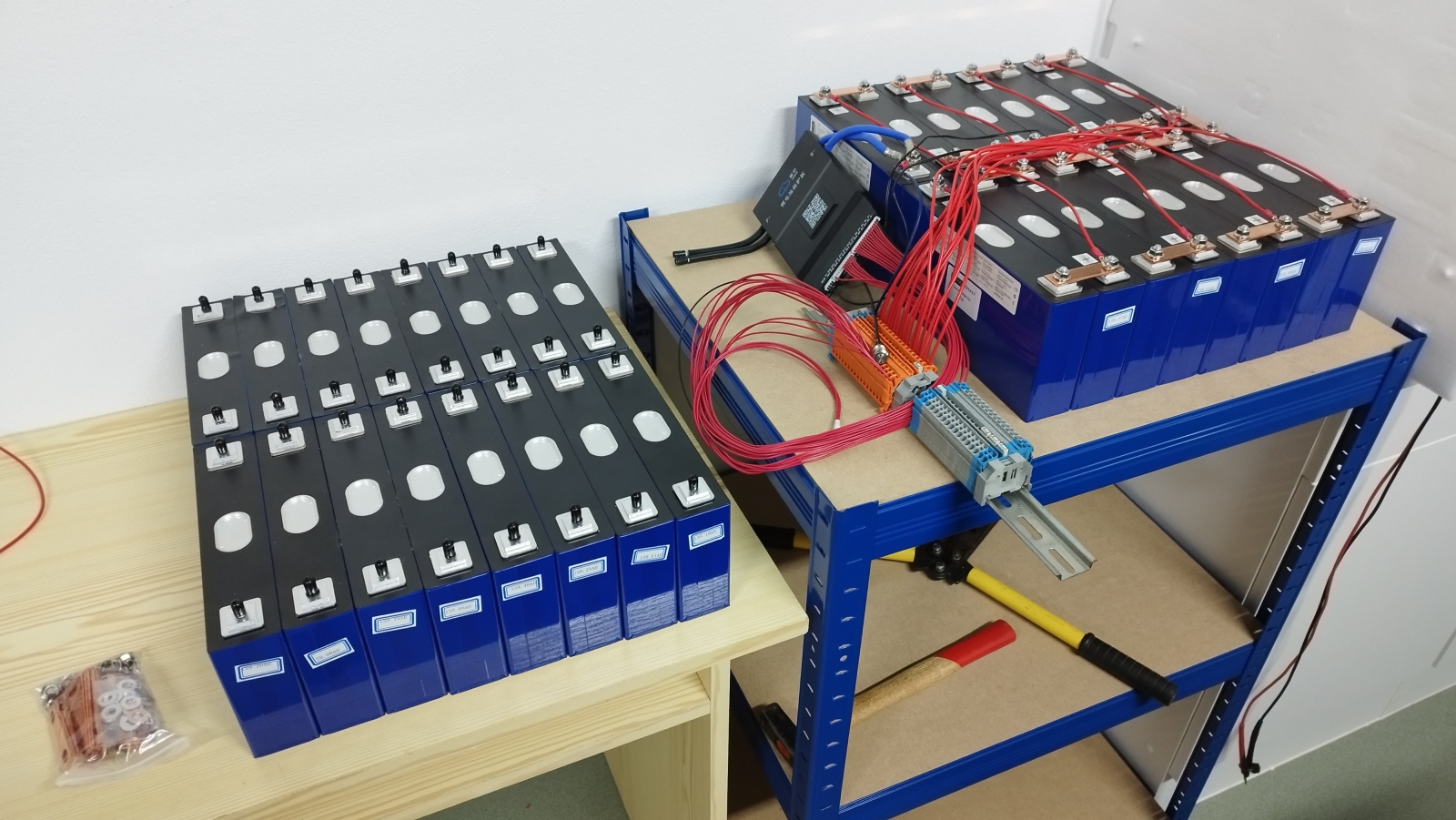

- 2x skládaná baterie LiFePO4 48V, každá 16S, celkem tedy každá 6,8kWh + JK BMS 200A

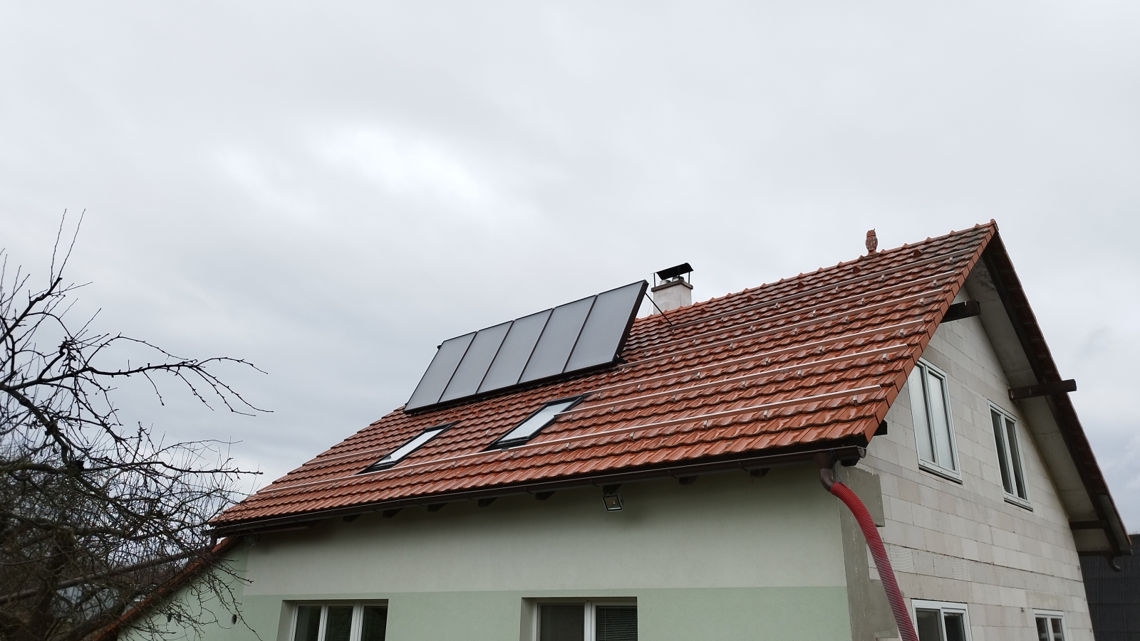

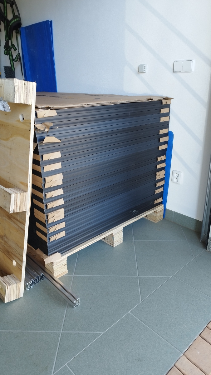

Aktuálně probíhá realizace, na střeše je připravena konstrukce, která se ještě musí pospojit a uzemnit. Panely čekají na paletě. Cvičně jsem si složil jednu ze dvou baterií a oživil si BMS. A taktéž Victron je na hromádce. Cerbo GX jsem si již samotné oživil a zaktualizoval, aktivoval jsem si VRM.
Plán na nejbližší dny je závislý na počasí - umístění prvních 9-ti klusů panelů na garáži, kde se musím naučit jak správně vše uchytit, zapojit, pospojit... V případě hnusu venku navěšet Victron na zeď a začít dráteničinu.

Zvážil by som pridať ešte jednu baterku kvôli životnosti. Tie panely podľa mňa budú dávať viac do batérie ako 0,5C.

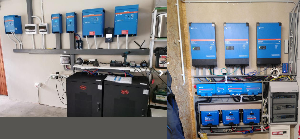

mam u znameho takmer totocnu zostavu a zerie to vsetko spolu ako jeden Axpert

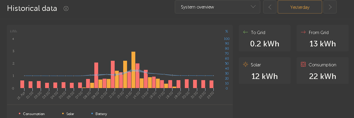

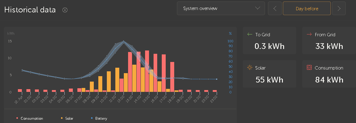

Tak to je mrhanie peniazmi, kupit si 3x MPII a nevyuzivat ho. toto je zaznam zo vcerajska
a toto 2 dni dozadu
a toto 2 dni dozadu

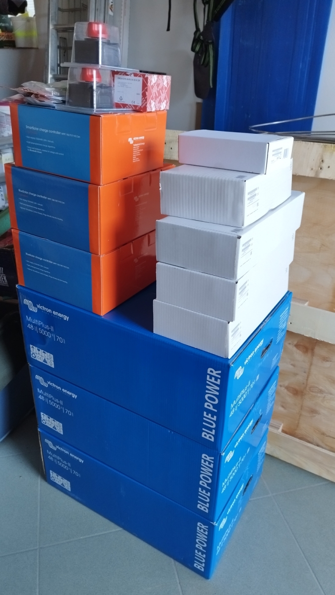

Vlastní spotřeba - co na to říct?
Ještě jsem to ani nevybalil z krabic, takže nejsem schopný říct, jak to bude vypadat. Uvidím a pak případně vyřeším.
3x MPII - jak jsem již psal dříve PDS mi nedal moc na výběr - buď 1f do 1,6kW nebo 3f kolik chci.
Ano, dá se to vyřešit ostrovem, ale já chci mít papírově klid a síť potřebuji.
Ano, dá se to vyřešit on-grid systémem a MPII pořídit jen jednou a provozovat ho jako Diablo1st v ESS a AC couplingu, ale to to rozbiji na dva systémy (s Froniusem asi ne, nevím). Ano, ušetřím za MPPT, protože je bude mít on-grid systém. A ušetřím za 2x MPII, ale zase zaplatín on-grid systém.
Tím bych, ale měl v době mimo svit "jen" jednu soběstačnou fázi. Což může (ale nemusí) být omezující. Navíc se mě líbí mít ve stringu 130VDC, líbí se mi systém Victron. Líbí se mi, že je to z jednotlivých komponent. A to podstatné - peníze na to jsou.

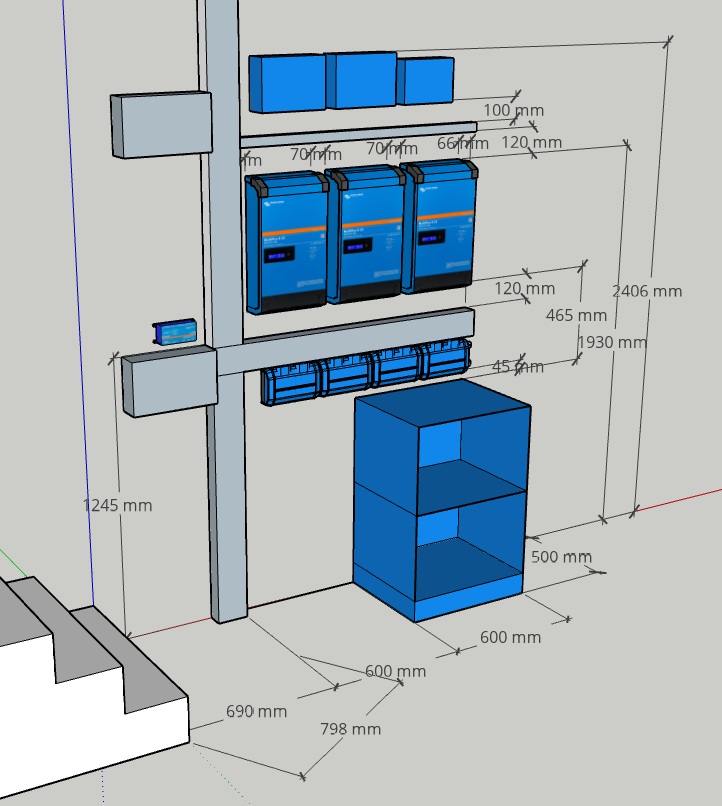

Trochu jsem si hrál a nějak takto to nejpravděpodobněji fiknu na zeď do garáže.
ESS v síti E.On
ESS v síti E.On
- Lokalita:SO, SK
Re: 9,8kW hybridní FVE, 3x MultiPlus II
MPPT maju len pasivne chladenie a tak budu horuce, bud ich dat striedavo menic_mppt_menic_mppt
alebo aby menic tahal vzduch od mppt, ale zase bude teplejsi menic.
- Příspěvky: 4081
- Reputace:574
zase tolik se to hrat nebude. Jestli poedou kabely od panelu zeshora, dava to smysl jak to ma. Nahore v te krabicce predpokladam prepetovky, pak uz ochranena kabelaz. Zadne krizeni. Tolik vykonu zase na tech mppt mit nebude. A pro mp2 je take lepsi mit nizsi teplotu, protoze pak si stahnou vykon. Pripadne chlazeni mppt jde vyresit i malym tichym vetrackem pro klid duse
- Lokalita:SO, SK
Lenze Lynx ma byt medzi mppt a menicmi, a striedavo, aby sa rozdelil prud
z MPPT medzi menice a baterky. A tie zlaby nie su aktivne chladene,
tak sa tam vodice zbytocne ohrievaju.

Stačí to v Lynxech zapojit na střídačku.rottenkiwi píše:Lenze Lynx ma byt medzi mppt a menicmi, a striedavo, aby sa rozdelil prud
Nad MPPT je ještě 1.3m prostoru než je strop.
ESS v síti E.On
ESS v síti E.On
- Příspěvky: 4081
- Reputace:574
Pak by mel delsi kable zase k baterkam. Takhle mppt to napere do lynxu po kousek delsim kablu alepak se to rozdeli mezi mp2 a baterie. Mezi baterie a mp2 pak jdou dat silne kable a od mppt kdyz da 35ku tak to bude uplne na pohodickurottenkiwi píše:Lenze Lynx ma byt medzi mppt a menicmi, a striedavo, aby sa rozdelil prud
