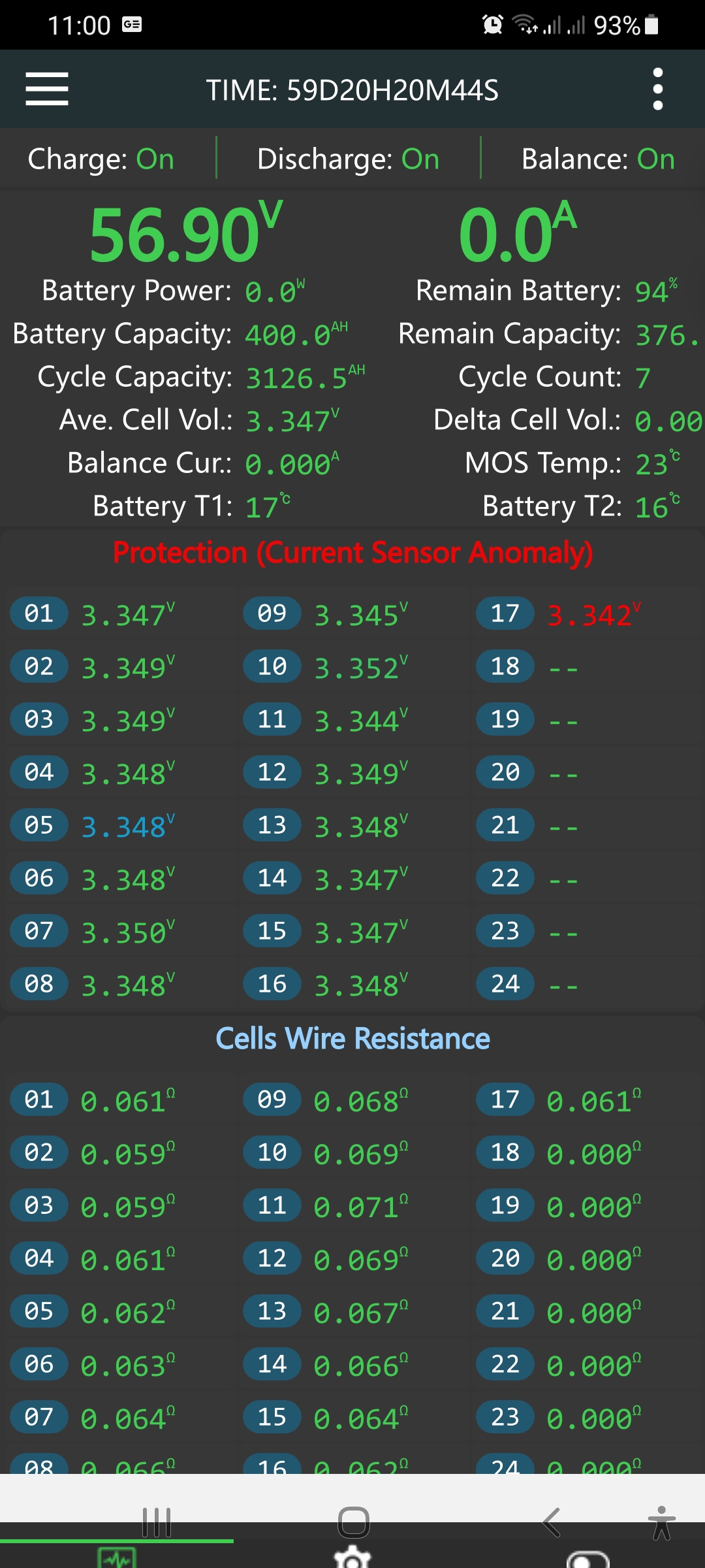

Zdravim. Mám dotaz na majitele JK BMS - 2A.
Objevuje se mi při nabijeni chyba proudové senzoru. Když je proud + - do 2A.
Viz foto.
Mám někdo s tímhle zkusenosti?
Mám 17s Lifepo4.
Viz foto.
Mám 17s Lifepo4.

Nikdy se mi to nepřihodilo. Máš nastavený správný počet článků (17)?

Je to zrejme chyba android aplikacie. Data citane cez RS485 idu dalej normalne vratane merania prudu. Predajca BMS o tom vie. Zvadzaju to na premenlivy odber prudu - vid komentar predajcu.

Počet článků je nastaven správně.
Je zajímavé že při měření kleštákem proud prochází .
DanoP- takže se s tím nedá nic dělat?
Mám dvě stejné BMSkya dělají to obě.

Vysvětlení je jasné, třeba to vyřeší v další verzi software, ale asi to ničemu nevadí a vše funguje tak, jak má.

Ano, popisoval jsem to nekde u sebe ve vlaknu. Problem je s implementaci Coulomb metru v JK BMS. Zadny firmware to neopravi. Stava se to normalne, kdyz diky zatizenemu menici se zacne objevovat pravidelne proudove cykly skakajici kolem 0A, tedy menici poloritu. Kondenzatory v menici nejsou schopne vykryvat kmity pri vysoke zatezi menice a dojde tak propagaci 50 Hz vystupu do DC spojeni s baterii, kde se to projevi jako 100 Hz AC slozka. Baterie teda pak supluje nedostatecnou kapacitu. Problem to je jen pokud kmity jsou kolem nuly, tedy pokud PV strana ma +- akorad vykon pokryvajici zatez. Sampling odectu proudu v JK BMS ma nizkou frekvenci a pak nacita stridave +, -, +, -... a to vyhodnocuje jako chybu. 100 Hz slozka se objevuje na proudu z baterie i jindy, ale tam to nevadi protoze dela pak prumerovani z tech hodnot. Pokud mas osciloskop, tak si to muzes omrknout jak to probiha u tebe. Tavnou pojistku na baterii jde s trochou rezervy pouzit jako bocnik a osciloskopem sledovat ubytek napeti na teto pojistce a hned uvidis ten AC bordel na produ z/do baterie.Janma píše:Zdravim. Mám dotaz na majitele JK BMS - 2A.
Viz foto.
Mám 17s Lifepo4.
Tato chyba nicemu nevadi jen neni schopne v tomto pripade JK BMS urcit hodnotu proudu, protoze neni schopny udelat prumerovani z +/- hodnot. Pokud te zajima proud i SoC baterie presneji, tak s JK BMS to je spatne (Bez pravidelneho dobijeni baterie na 100% Soc je to v podstate nepouzitelne). Doporucuji pak nejaky dalsi externi meric proudu/Soc, ktery bude mit podstatne lepsi sampling a praci s merenymi daty.
