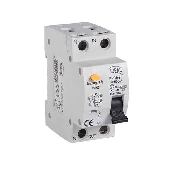

Zdravím,používáte někdo tyto polské Kanluxy chrániče s jističem a jaké máte zkušenosti.Cena je dobrá oproti EATONU.Dík za info.
- 18984-chranic-KRO6-2B16-30-Kanlux.jpg (64.86 KiB) Zobrazeno 2596 x

tohle je čína jak patří. Když už levný, tak Bonega, to je sice taky čína, ale "made under czech authority"
navíc mají typ A a ještě i jednomodulový, u těch jenom pozor na šipku se směrem proudu. tj dycky přívod shora, jinak při vybavení chrániče unikne dým...
https://www.elima.cz/v/42420/23-1016b03 ... aac-bonega ale v dnešní době je doporučený všude dávat chrániče typ A, a ani ten není nezaplatitelnej:
https://www.elima.cz/v/42421/23-1016b03 ... maa-bonega
dvoumodul od bonegy má dvojitou páčku, na které je poznat, jestli to vybavil chránič nebo jistič, navíc jističe od bonegy po vybavení nadproudem zůstávají páčky uprostřed - hned je poznat, jestli je to sabotáž, nebo jestli to někdo vypnul ručně...

kodl 69 děkuji za upozornění a navedení na typ.Hodlám rekonstruovat své 3 RP a nahradit centrální proudový chránič jednotlivýma na každý okruh zvlášť.Což by při cenách od Eatonu byla pěkná pálka.Důvod je vybavení jen toho dotčeného chrániče.

jinak i tento Kanlux na obrázku je typ A, nicméně kdyby si ho někdo přecejenom chtěl pořídit tak pozor, na ešopech je většinou prodáván typ AC ale pod obrázkem A
např zde https://argos.cz/pobocka-praha-vestec/p ... vy-chranic
