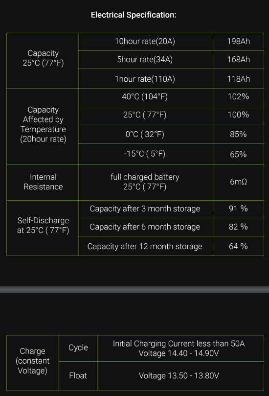

potreboval by som poradiť ohľadne Green Cell AGM33 baterie. Akým režimom by ste mi ju odporučili nabíjať pomocou regulátora MPPT EPever série XTRA 150VDC / 40A, prosím ?
Tu prikladám info z návodu od batérie: Info o nastavení regulátora: Ja sa dost prikláňam za režim Gel, len nabíjacie napätie sa mi zdá malé. Alebo mám nastaviť na regulátore vlastné parametre a Ekvivalizáciu vynechať?
Ešte jedna info. Mám dve sériovo, cize 24V.Ale ako je v návode pri systéme 24V ,,zdvojnásobte hodnoty,, to by nebol problém
Ďakujem za každú radu.
Pekný deň prajem
Pekný deň prajem

Nějak nechápu co řešíš? Máš to u baterky napsané...
Max proud 50A
BULK 14.4-14.9V čili pro dvě 28.8-29.8V
Float 13.5-13.8V čili pro dvě 27-27.6V
Bych vybral hermetický uzavřený a vypnul eqalizaci a nebo uživatelský a pak float 27.6V a bulk 28.8V
Max proud 50A

Riešil som presne to ako som poprosil o radu: Akým režimom by ste mi odporučili nabíjať tento typ akumulátora...
Totiž to nemám absolútne skúsenosť s týmto typom akumulátora. Mám len skúsenosť z mojej chaty s 24V/250Ah 2PzS zaplavenými trakcnymi akku. Jungheinrich. Kamarát si zaobstaral tieto Green Cell a nechcem ich hneď zničiť ak im nastavím eqalizaciu. A pri nastavení na ,, gell ,, na spomínanom regulátore sa mi zdá že ich nenabije do plna... Resp. na 200Ah batérie sa mi zdá že majú malú kapacitu. Musím ešte spraviť kapacitný test a uvidím. Zatiaľ ďakujem aj tak za radu

Prostě gel a agm musíš nabíjet tak aby neplynovaly, protože to jinak nelze doplnit.
Takže tam je nabíjecí napětí menší. A eqalizaci mít vypnutou.
Pokud máš strach tak nastav gelový a sleduj, pokud to bude OK můžeš nastavit uživatelský s tím že float 27.6V a bulk budeš opatrně zvedat k 28.8-29.8V a sledovat jak se to chová.
Osobně bych nastavil float 27.6V bulk 28.8V a neřešil, pak jedině si pohrál s délkou absorpce pokud to lze a doladit další hodnoty.
