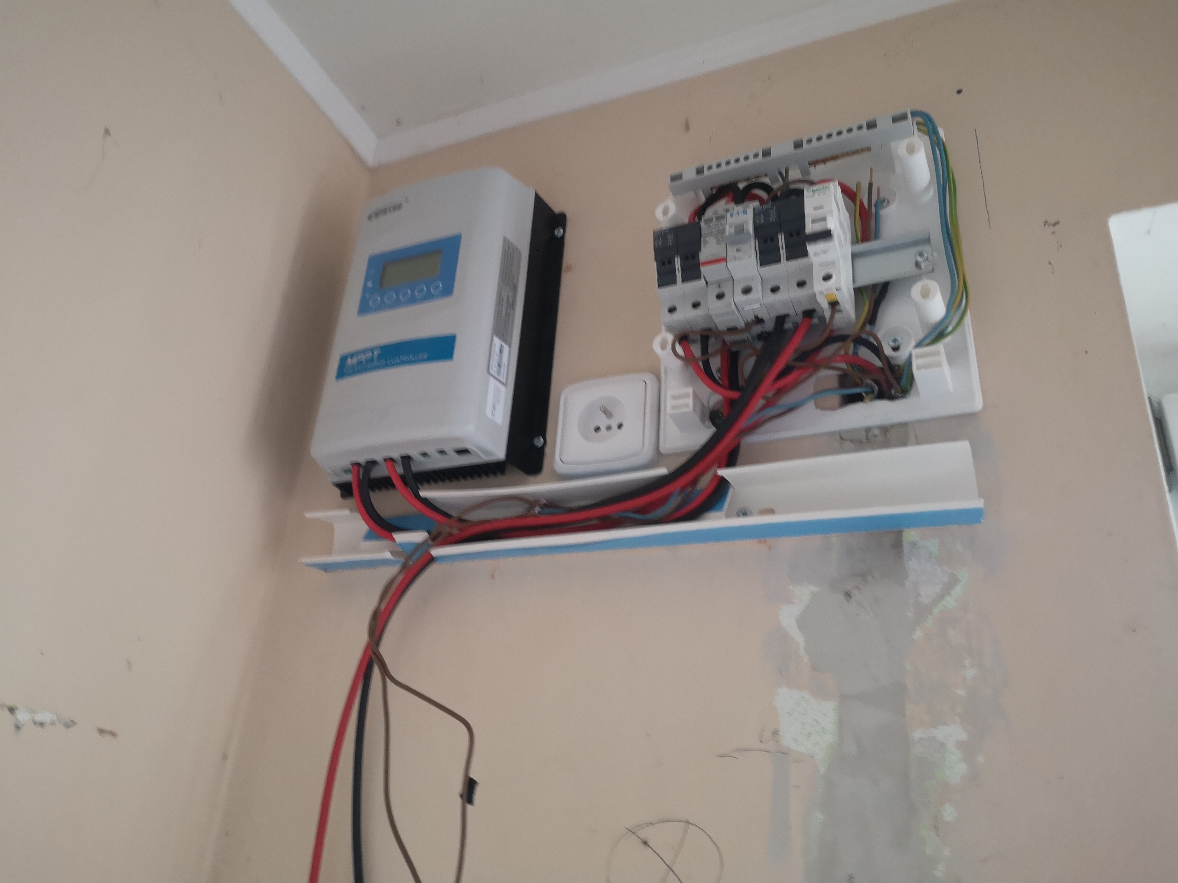

Dobrý den,
jsem v ostrovním systému nová a využívám jej pouze na provoz pár malých spotřebičů...
nyní jsem se rozhodla pro zdvojnásobení výrobní kapacity z 3 panelů na 6...
zde jsem narazila na baterie Články Li-Ion, cena je téměř stejná jako Články LiFePO4...
nějak nechápu rozdíl... neměla by cena Li-Ion být výrazně nižší?
také se u baterek Li-Ion a LiFePO4 bojím případného výbuchu, hoření...
fotovoltaika mě úplně nadchla ale kdykoli se někoho zeptám tak slyším jen "nojo blbá ženská", "holka, ty se do toho raději nes.."
můžete mi prosím vyvrátit nějaké bludy? existuje nějaký český článek kde by jsem se dočetla co vše pořídit a případně zapojit aby jsem měla bezpečný LiFePO4 systém?
Závěrem by jsem chtěla poděkovat (snad se v Vaší komunitce rozkoukám) a jelikož jsem z oboru IT, ráda by jsem se pochlubila SW pro raspberry pi, který se aktuálně snažím vyvinout na epever skrze RS-485 s klasickým webovým rozhraním: https://upaji.net/fvp/

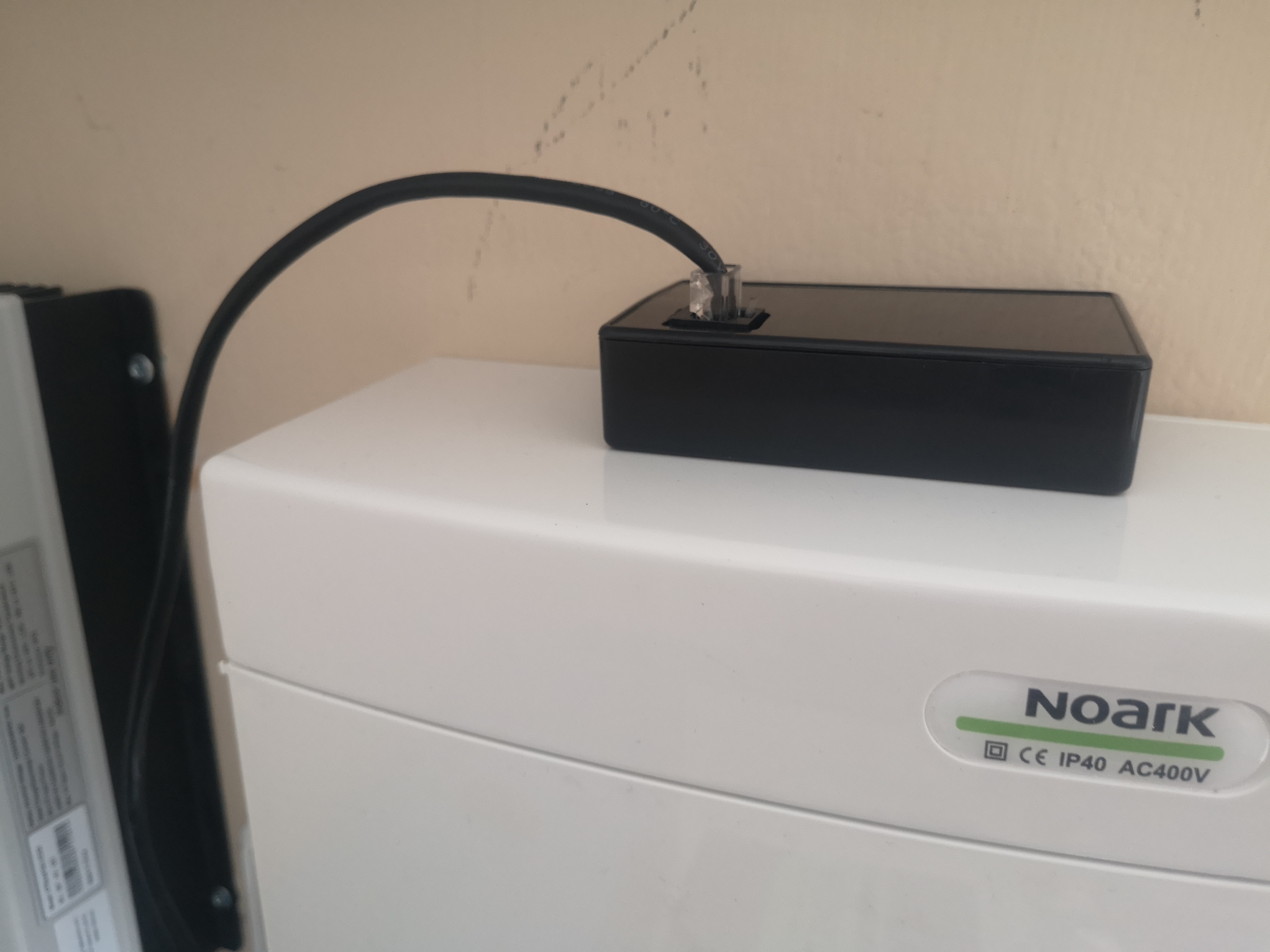

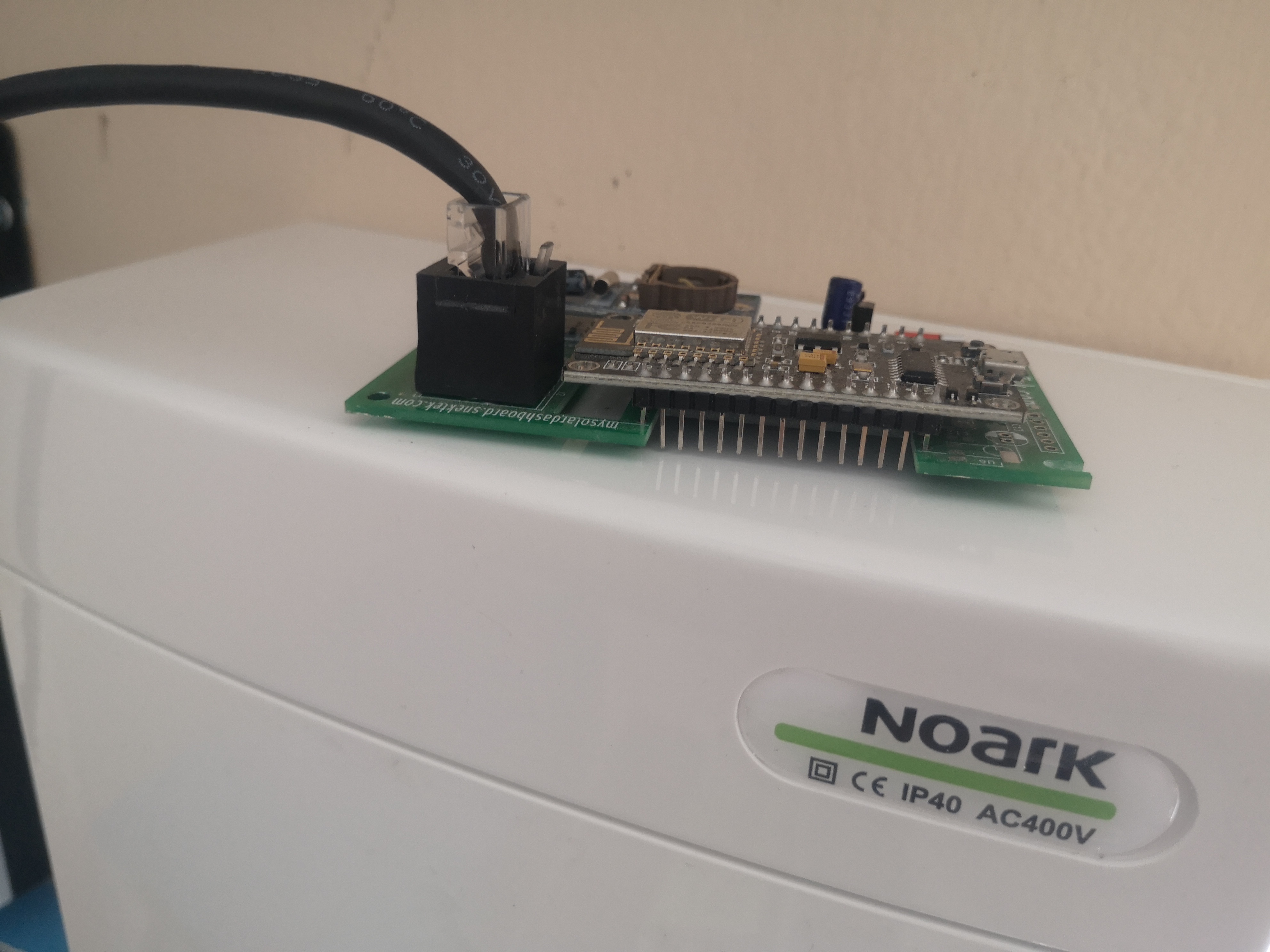

kouknu na to... ale mám dost malý systém a tak by měnič neměl mít šanci přesáhnout nabíjecí napětí
PPS: koukala jsem, že spousta lidí monitoring řeší a fascinuje mě, že do toho dávají desetitisíce (já mám nástabu na raspberry pi zero kde mi RS-485 napájí a zároveň bere data; spotřeba cca 2W) přitom má pořizovací cena je pod 1000kč, tak když se mi povede vše vyladit, mohu nabídnout hotové řešení
bohužel bych mohla nabídnout pouze pro měniče epever

Tohle co máš na to vyčítání dat a převodu na web mě fakt moc zajímá... Řeším, jak dostat data na web a vyhnout se monitoringu přes jejich cloud.. U mě je výhoda, že mám v systému zapojen notebook, kterým monitoruju ještě jiné systémy a běží v režimu 24/7. A když už tam je NTB, tak na něm je puštěn i Charge Controller..

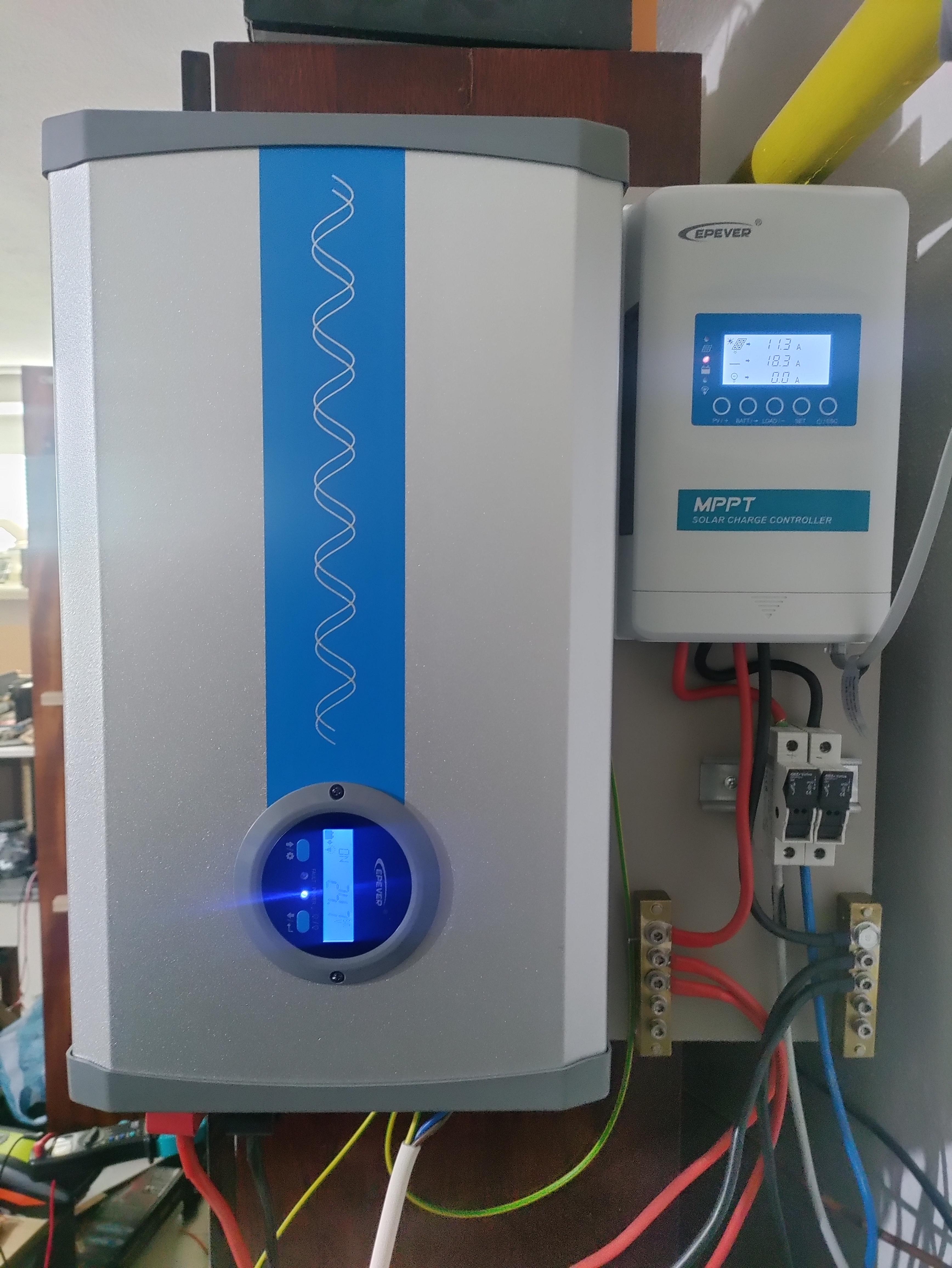

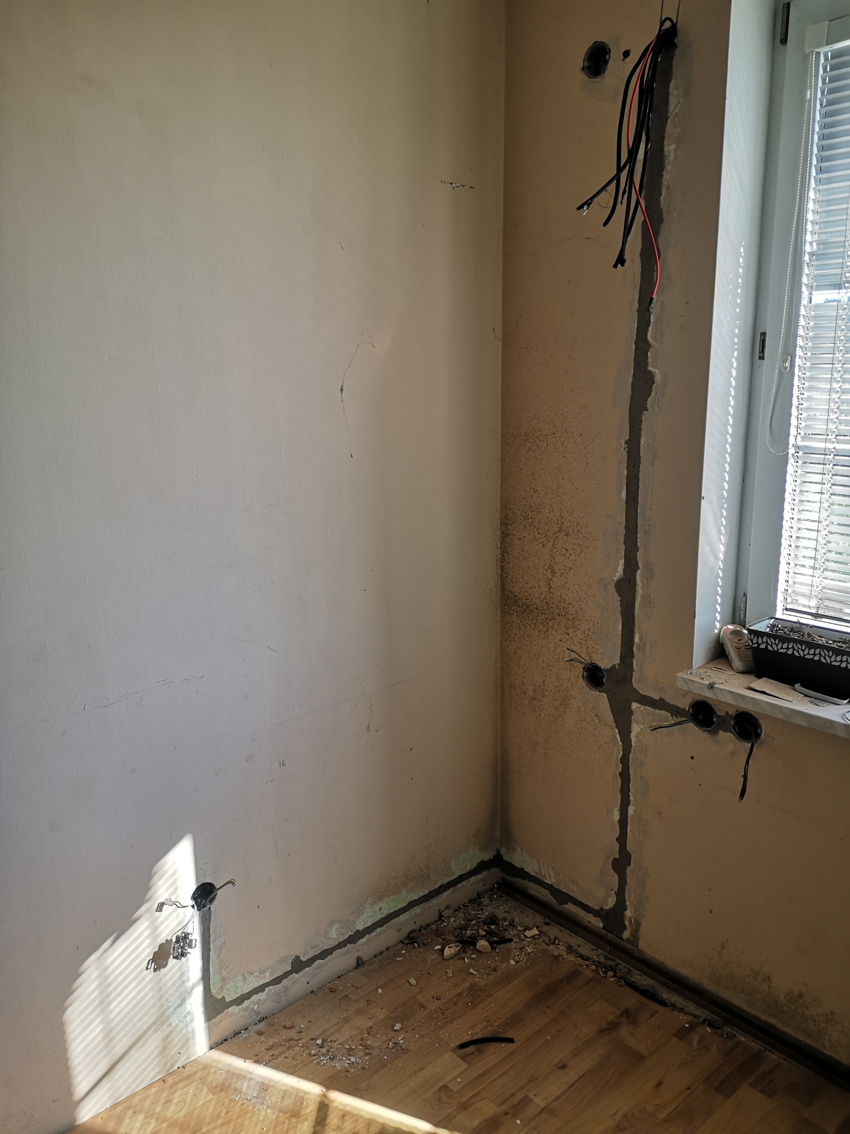

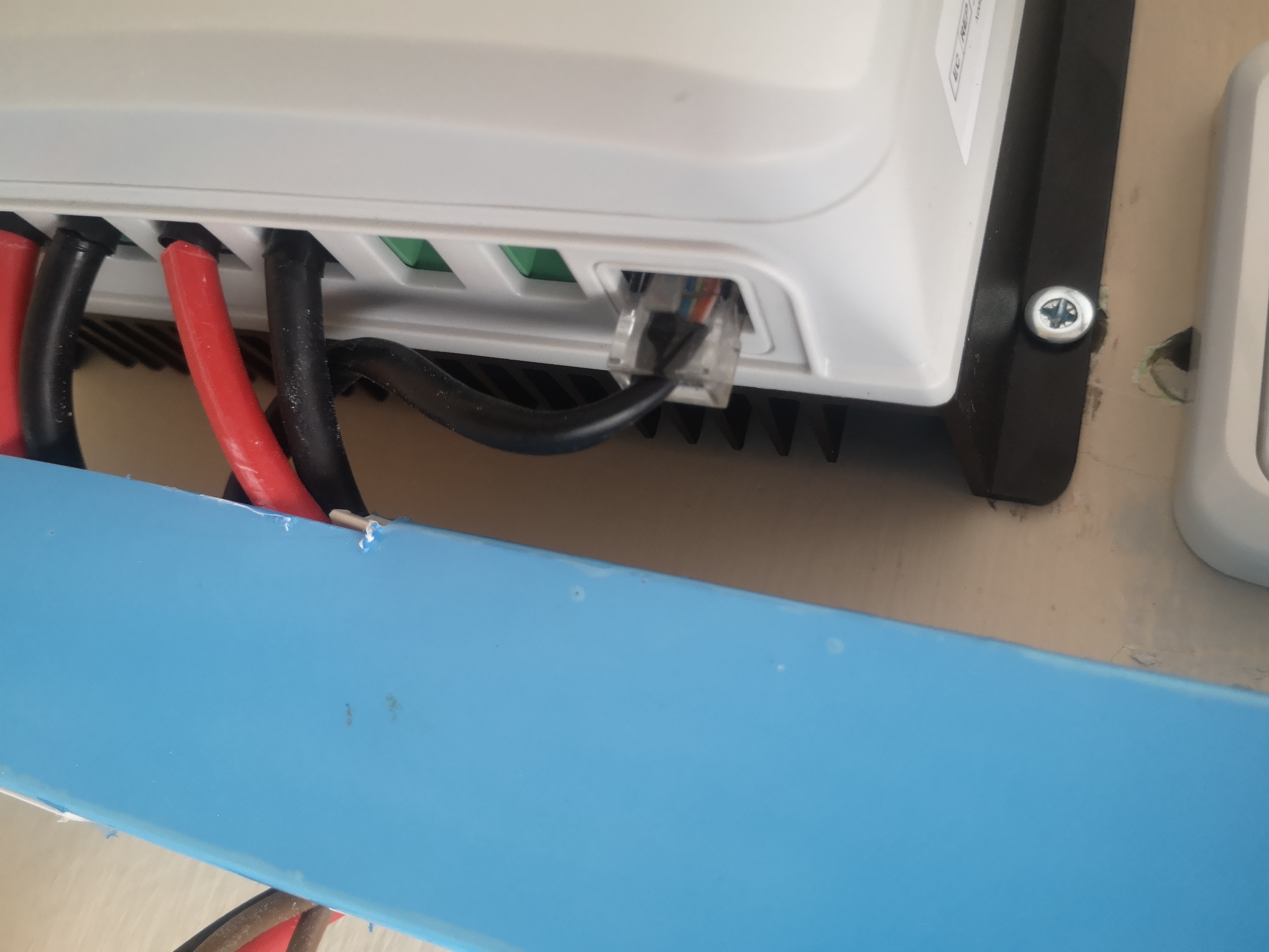

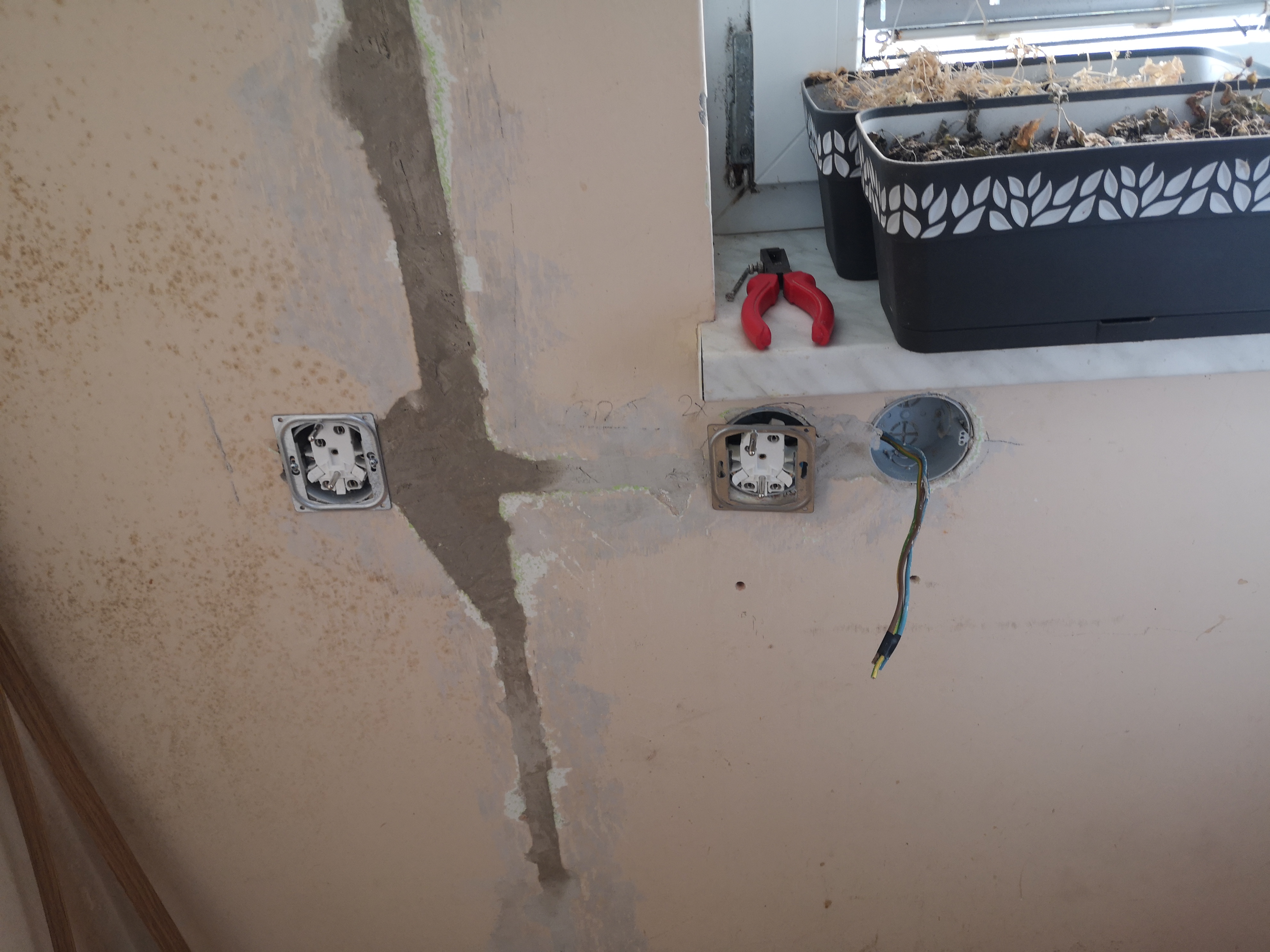

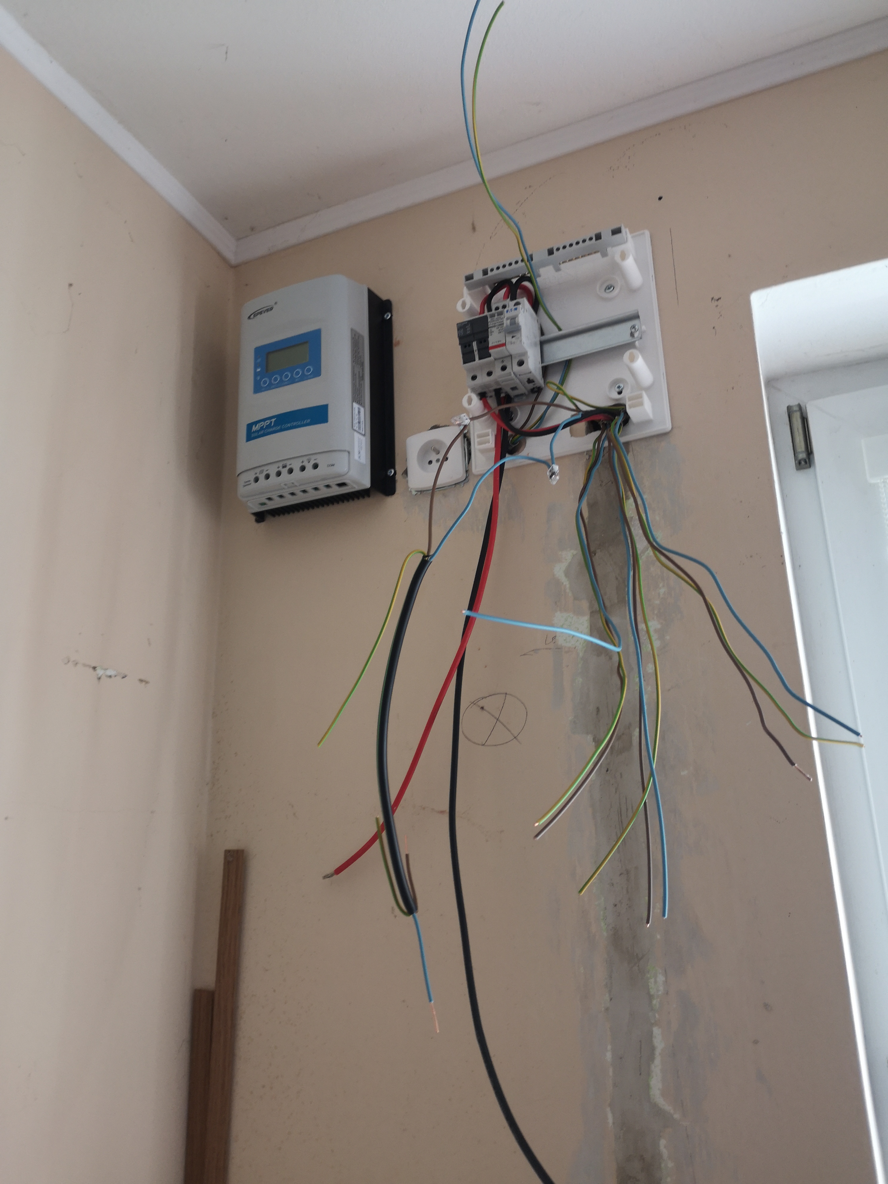

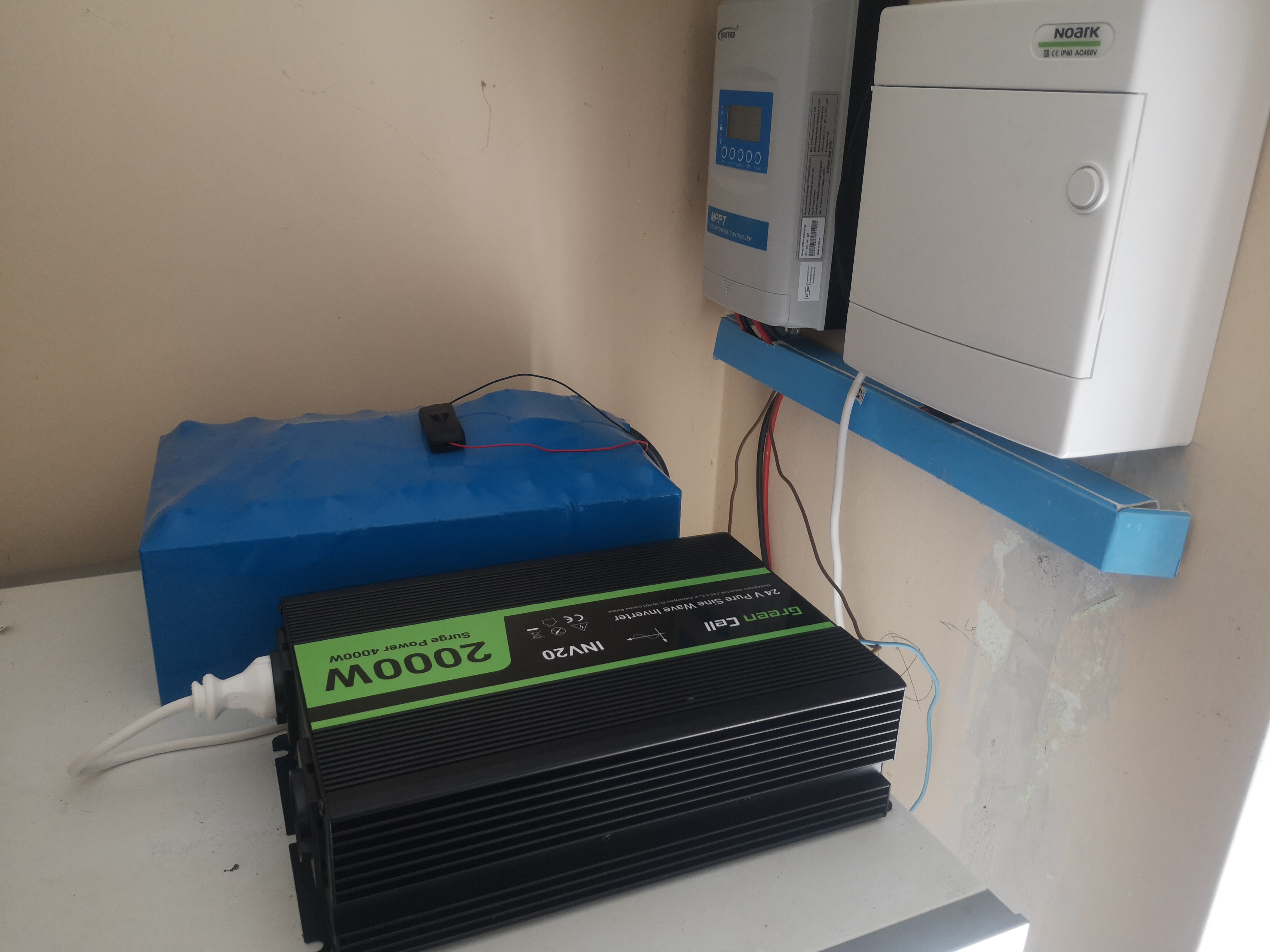

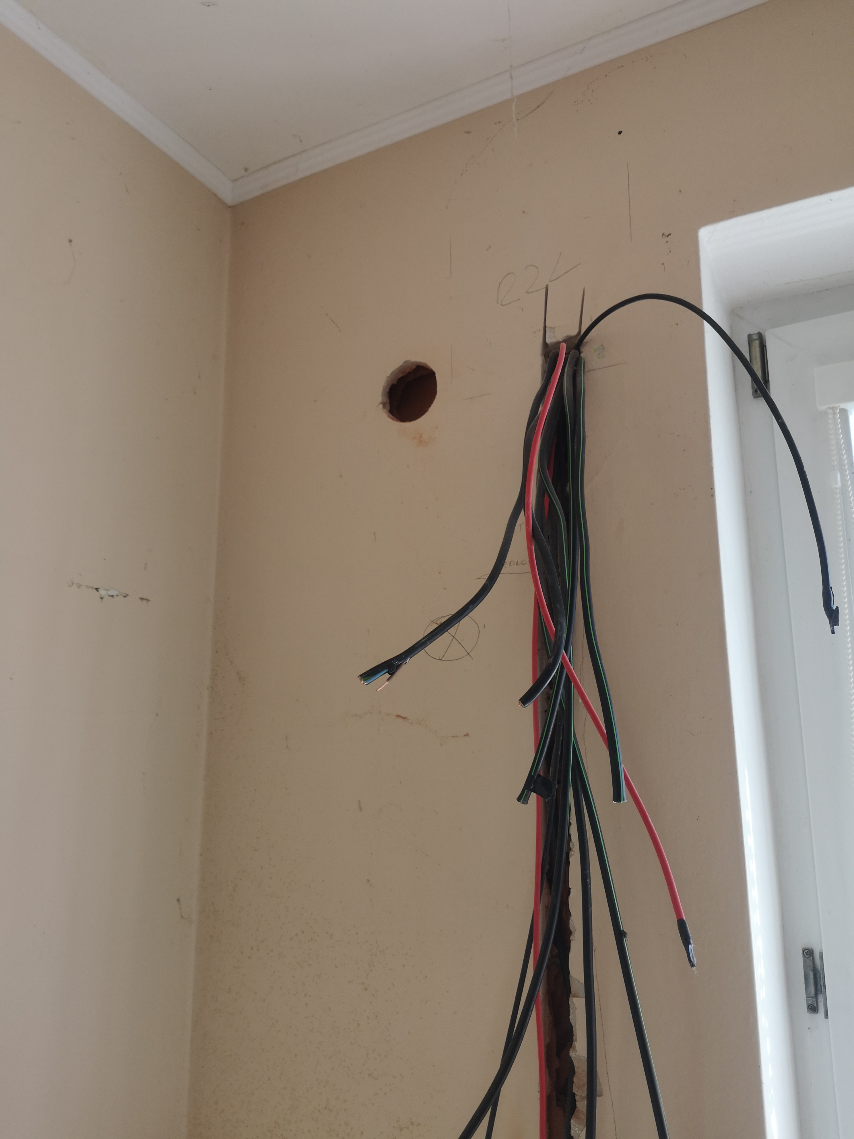

Re: Rozšíření ostrova
Tak to stalo nehorazne penez ale musim se pochlubit:
Cely system se zakopal do zdi, udelala se specialni zasuvka na zimu, kde vyrabim prd a ted mohu prepinat el.
na 1. Na cely byt (svetla a vetsina zasuvek), jen lednici nebo pouze zasuvku na nabijeni telefonu pod parapetem.
menic ma vypinac hned vedle zasuvek tak, ze se vypne i menic (aby v zime nebezel naprazdno a nepapal elektriku jen tak)
cely system ma nakonec jen 600W (vic panelu na zabradli terasy meho bytu nedostanu
Baterka lydepo4 (asi kazdy pozna od koho...)
Na vycet informaci pouzivam tisteny spoj vlastni vyroby (viz foto), napajene rs485 (klasickym lan kabelem) a vytvorenim webu na localu pres wifi (funguje samostatne - ma vlastni wifi pristupy, nebo jde napojit na router a se stalou IP jako mam ja, mit vse pristupne z venku)
