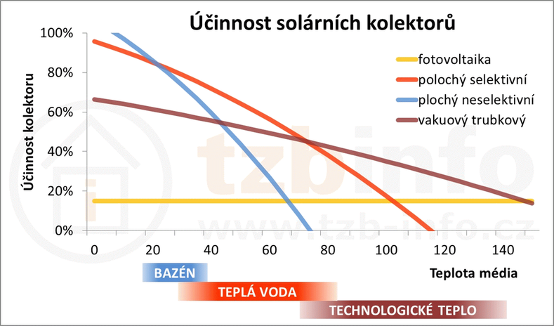

Ahoj momentalne mam na jizni strane 4ks plochych kolektoru ktere ohrivaji bojler 200L a pomahaji ohrivat akumulacni nadrz 500L na topeni kterou ohrivam i krbovou vlozkou, na tuto stranu by se mi veslo 6ks panelu 650wp. V bojleru je topne teleso 2x1,1kw a v akumulaci topne teleso 6x1kw. Na jihozapadni strane mam pole 5,46kw, MP2 5000VA tak porad vaham zda kolektory ponechat nebo vymenit za FV panely. V lete je z kolektoru bojler i akumulace stale nahrata je z ni moznost ohrivat i bazen. Myslel jsem ze by mi FV panely navic pomohly v horsim pocasi a v lete bych snima ohrival vodu misto kolektoru protoze vykonnu bude az moc. Diky za nazory:)

Zkus si přečíst tento článek: https://voda.tzb-info.cz/priprava-teple ... -kolektory
Sice je 10 let starý, ale fyzika naštěstí funguje pořád stejně.

On je zajímý i tenhle článek:
https://oze.tzb-info.cz/solarni-kolekto ... hrevu-vody
Je tam porovnaný ohřev pomocí FV 2 kWp a FT 4,5m2.

Neco podobneho uz jsem nasel, takze koukam ze tam tu termiku asi necham:) Jeste bych mohl dat FV panely na vychod kdyby bylo nejhur ale pres leto bude 5,46kwp dost a v horsim pocasi to taky uplne asi nezachrani dalsi panely. Uvidim jak se to bude chovat pres leto a zaroven na podzim jak se bude termika s FV panely doplnovat:)

Já na jaře a na podzim 90trubicemi přes výměník topím do podlahy a v tuto roční dobu to stačí na vytápění celého domu.Voda do podlahy jde 25 st a nahoře nakolektoru je 45st.TUV ohřivám FV,je vidět,že do vysoké teploty ta termika dává podstatně menší výkon.

Jo, s trubicema to jde, ale s deskáčema jako má ve videu by to asi bylo horší..
Jinak je tam pěkný, jak přišli na ten pronlém s vyšší teplotou na kterou potřebovali nahřívat s těma kolektorama a že už při 65°C šel výkon prudce dolu. Já v létě když je vedro nemám problém nahřát i k 70°C, ale když nesvítí tolik nebo je venku chladnějí (třeba kolem 20-25°C), tak je problém nahřát na 65°C, ale těch 50°C v bojleru to dá (pokud není pod mrakem)..
