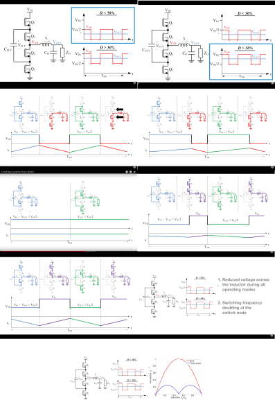

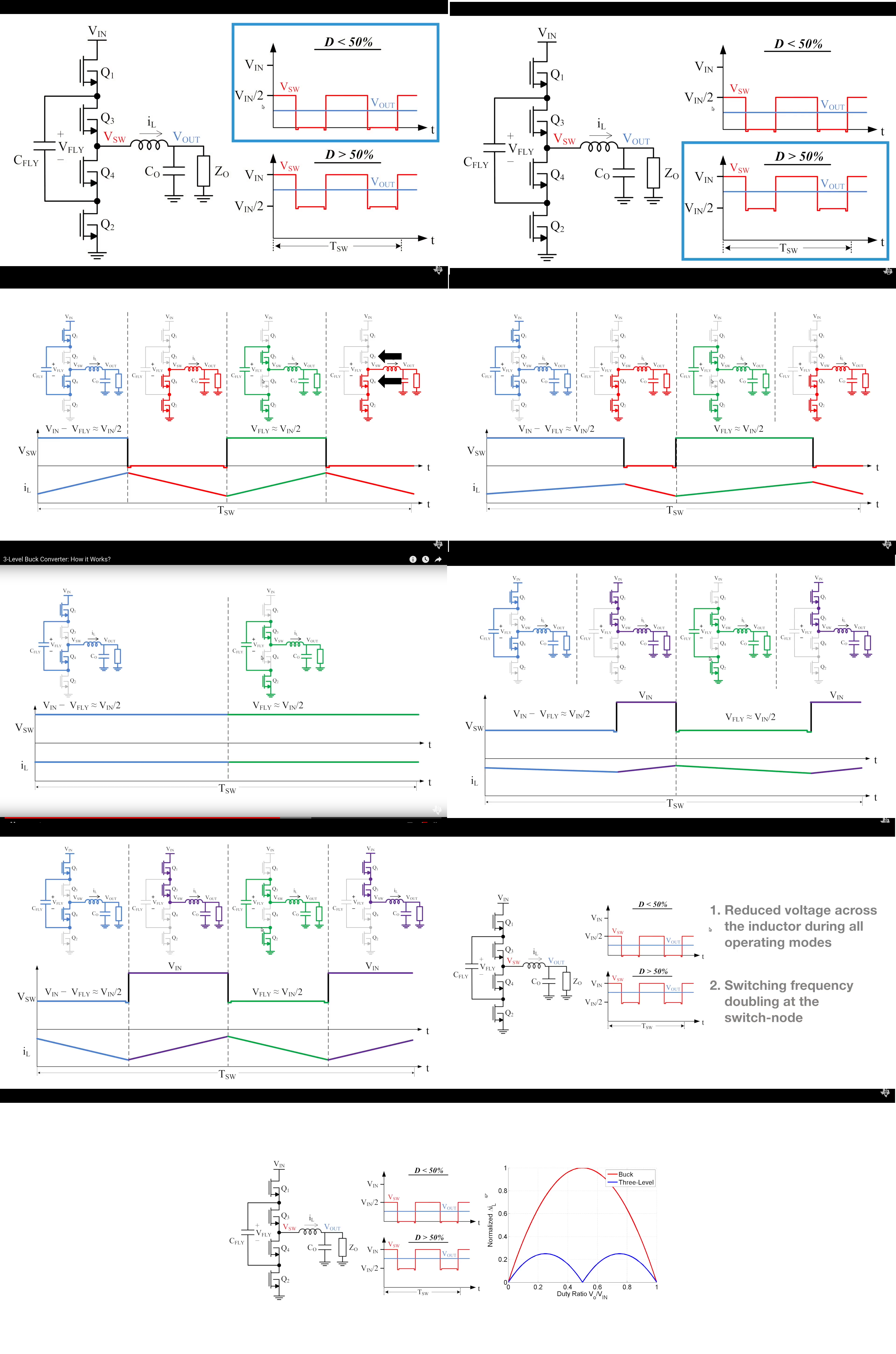

TO ci je to "vice prace" zalezi na tom, ako je ten MPPT regl konstruovany,
ci je 1-fazovy, 2-fazovy, 3-fazovy alebo 4-fazovy a podla toho volit pomer
napati PV :: baterka, aby menic pracoval optimalne vacsinu dna
a nemal zbytocne nizku ucinnost a nezatazoval vysokym prudom kapacity.
Straty zavisia od mocniny prudu na vystupe, od PV napatia, cim vyssie, tym vacsie
ale aj od pomeru 180/60 120/60 240/60 a pod.
Je asi logicke, ked sa pouzije "OR" " II ", "alebo",
ze sa pouzije to, co nastane skor.
Vidite co sa v MPPT hreje najviac, snubber network, vstupne kondy,
FET-y, toroidy.

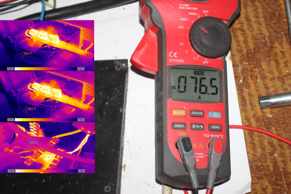

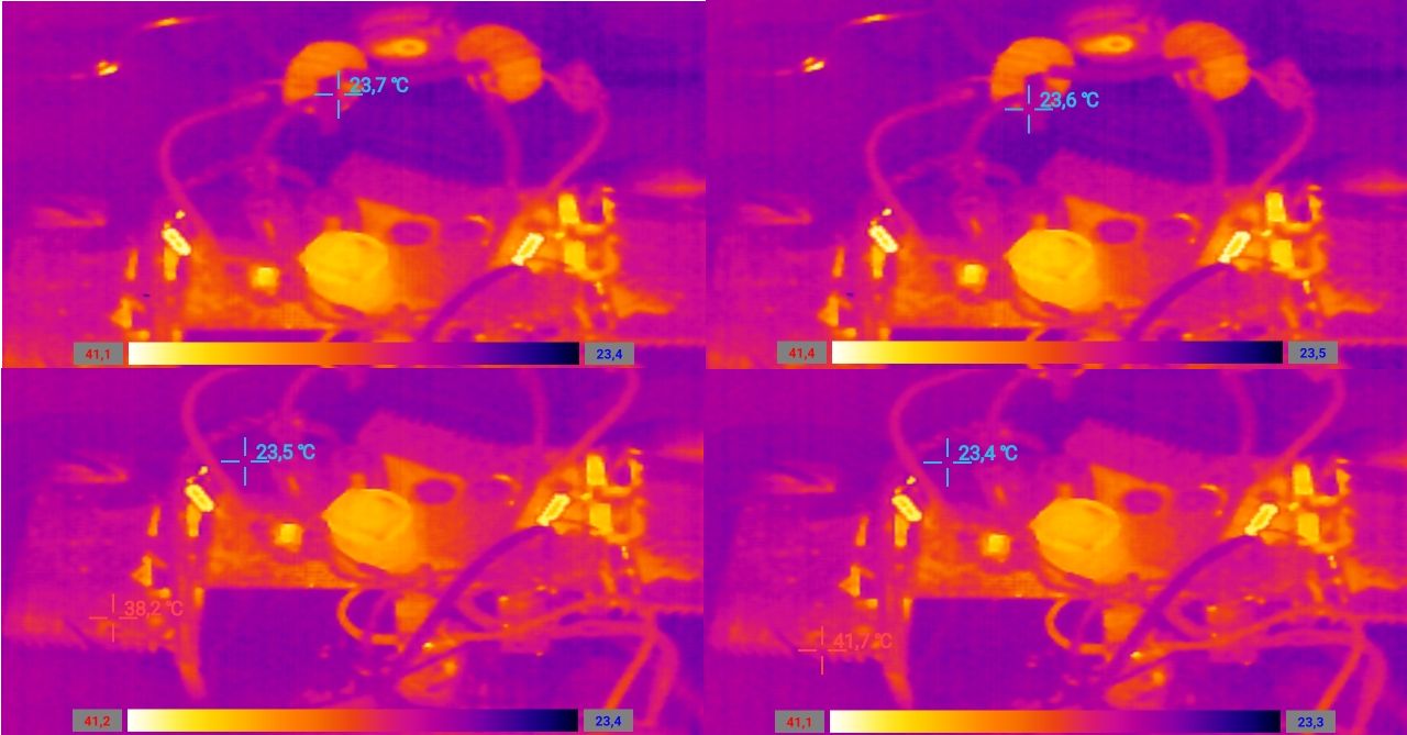

Ako sa hreju FET-y v mojom MPPT pri 76 A:
Ako sa hreju FET-y v mojom MPPT pri 30 A:

No výrobce v manuálu také píše jmenovitý výkon 3000W/48V ale to je 62,5A
60A*48V = 2880W
Jinak regulátor opravdu omezuje proud striktně dle 3000/U baterie,
při 54,5 V baterie je proud do ní jen 55 A
60A*48V = 2880W

FET-y maju nejake odporucane parametre pri:
1, teplote
2, prude
3, napati
takze si vyrobca pomocou SW vie vyhodnotit,
ci pri 100 *C Tcase a spocitanom prude pre danu Tjunctrion
tam posle 40 alebo 100 A.
Lebo avalanche energy bude pri 20 A - 800 mJ
pri 40 A - 400 mJ ale pri 100 A uz len 200 mJ.
S teplotou stupa Rdson a tiez trr a Qrr ako ja napatie diody vo fet-e.
