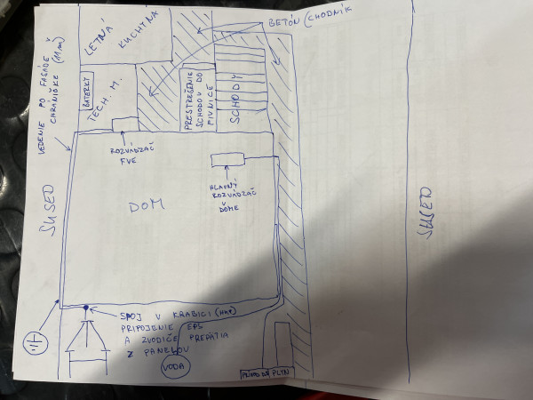

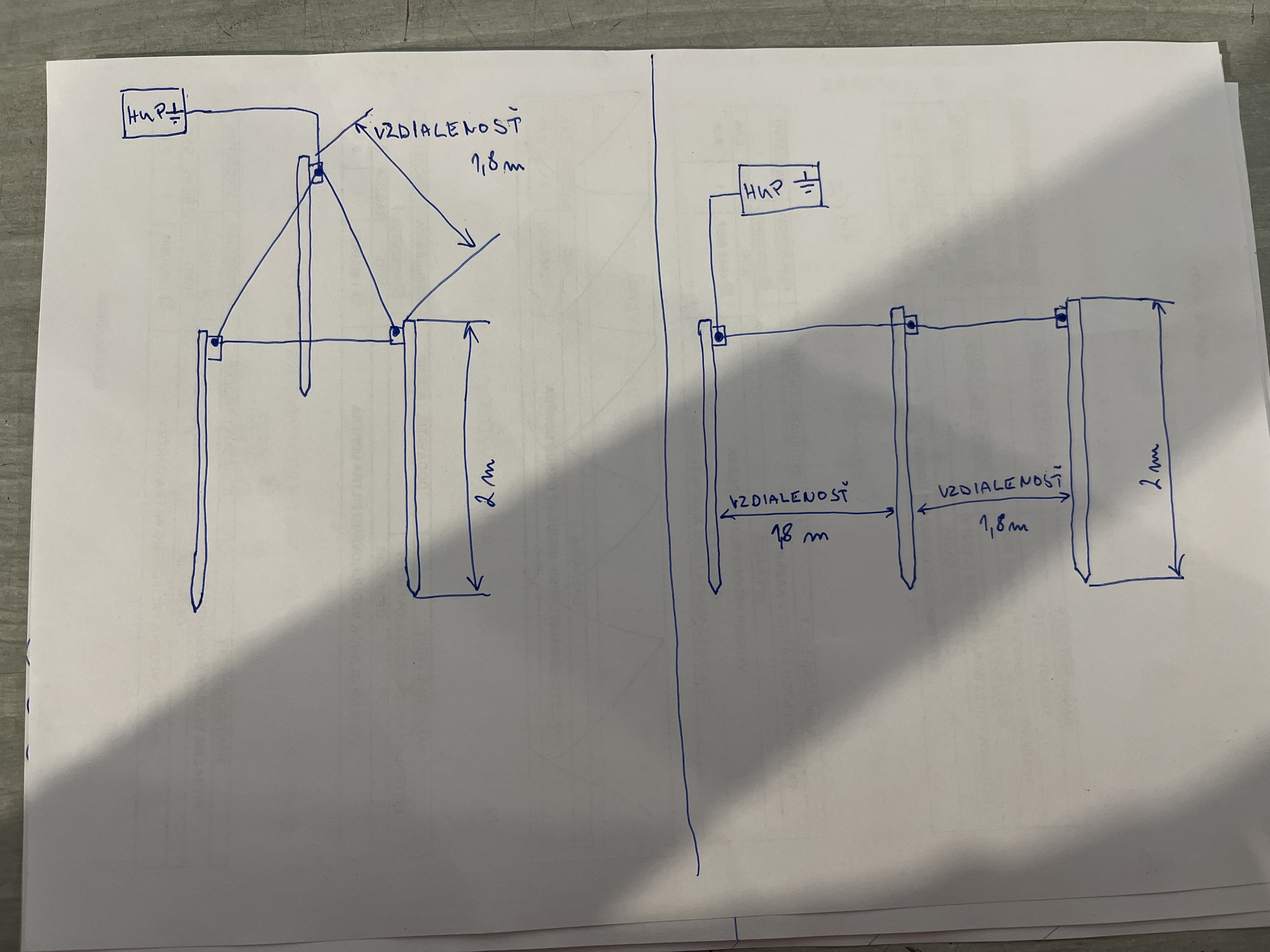

Chlapi mam takuto otazku(neberte to ako sprosta otazka radsej sa opytam ked neviem
Aky je rozdiel v rozlozeni uzemnovacich tyci v prilozenom nakrese.na uzemnenych tyciach budu zapojene prepetovky z panelov a EPS svorka z rozvadzaca fve v technickej miestnosti.
Od nejakeho 1,3m v zemi mam ilovu taku blatovu zem a tyce by som dal 2m dlhe nie viac ako dva metre od seba.dakujem

Je to prakticky jedno. Akorát podle norem vychází líp společný uzemnění pro všechny svody hromosvodů i pro uzemnění instalace. Když už kvůli tomu zakopeš 50 a víc metrů pasoviny, tak nemusíš rešit žádný tyče. Nikde není napsaný, že ty tři tyčky budou mít zemní odpor pod 10 Ohm...

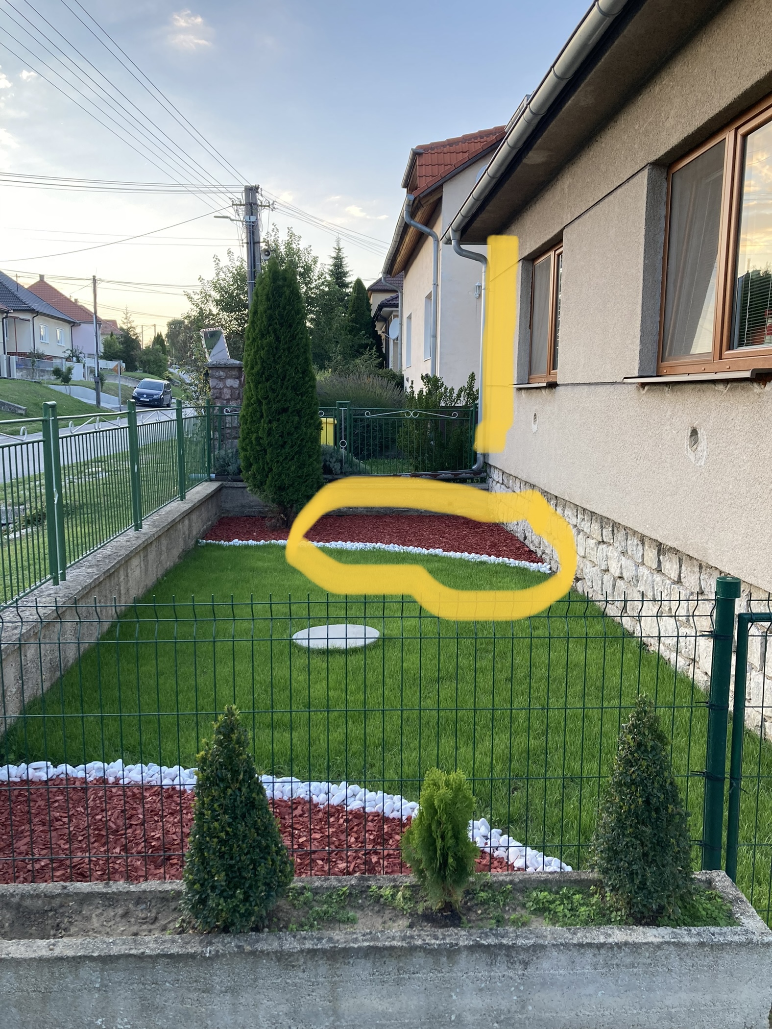

Hromozvod nemam a pytam sa preto lebo budem to robit iba skrz tie prepetovky a svorky PEN aby to bolo uzemnene len som chcel ci je v tom rozdiel alebo nie. Toto je pre mna jednoduchsie nakolko okolo celeho domu je beton chodniky a schody tak len v predzahradke mam moznost spravit toto uzemnenie..
tam v tom kruhu na fotke by som zatlkol tie tyce a hned po fasade zvod od prepetoviek z panelov a potom po boku domu by som tam priviedol PEN z rozvadzaca z technickej

Pomerat odpor uzemnenia a ak nebude stacit tak pridat tyce aj pasik.
Ja som dal 5 tyci + 25 m pas a vsetko dnu mam pospajane 50 mm2 Cu
ako aj k menicom a prepetovkam 25 - 35 - 50 mm2 Cu.
Treba to spocitat na 25000 50000 100000 amperov, ake sa tam naindukuje napatie
a podla toho volit prepatovky.

a nebo použít hloubkový zemnič s nástavcem na pneu kladivo.
Takto budeš shopen na sebe naskládat postupně více tyči a uzemnění bude efektivnější než dávat tyče na délku tyče od sebe
a propojit ty svody mezi sebou zemnícím páskem (nejlépe).

Uz su vzemi tak uvidim ako to dopadne vcera som to pisal do svojho vlakna ,,jednoduchy monitoring"
Inak daval dom tie nadstavovacie tyce co maju zvrchu tu dieru co vravys ze sa zatlcu potom hlbsie sdruhou tycou
