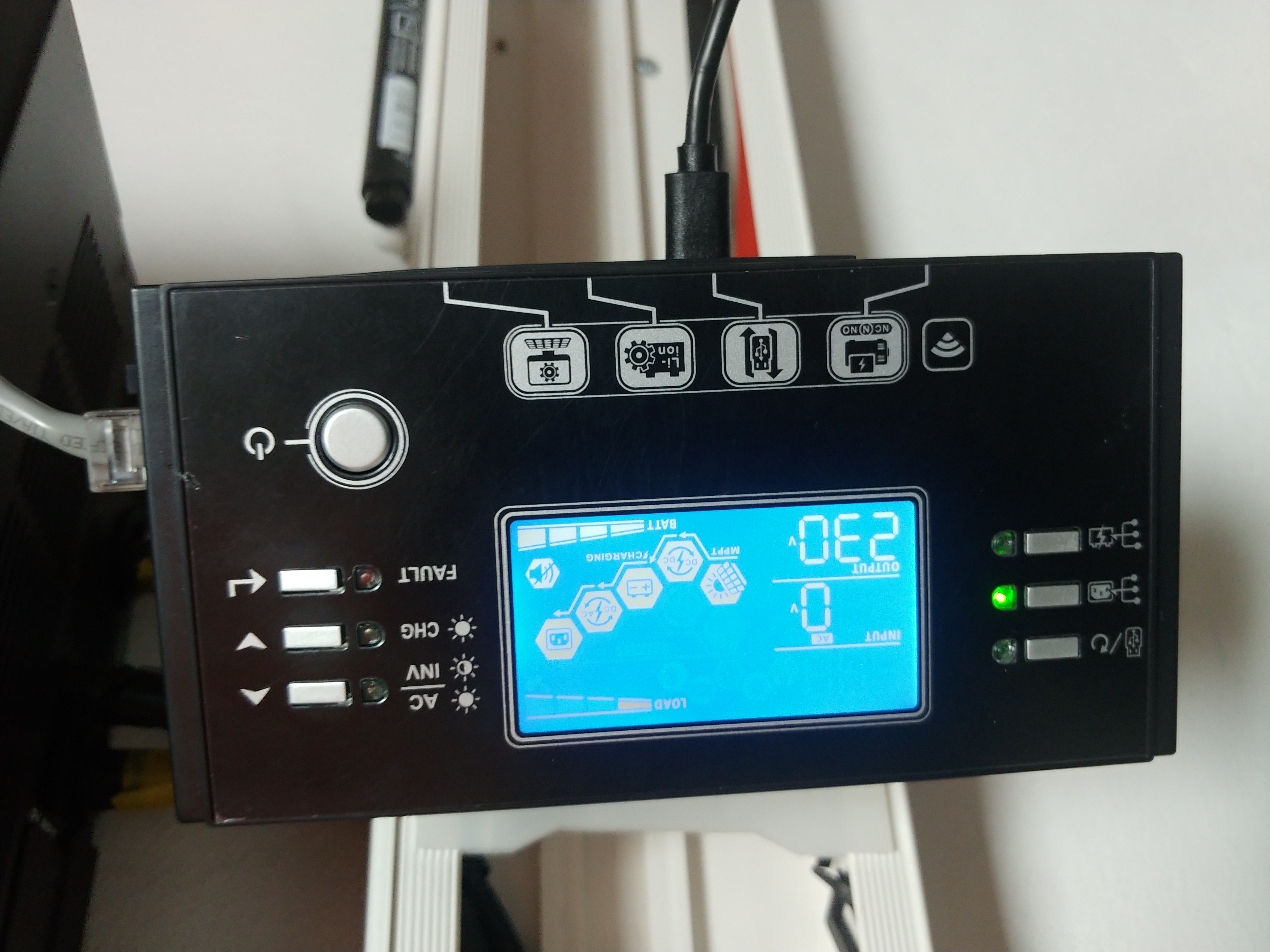

Také si mi stalo, že špatným kabelem jsem si odpálil displej.
Díky camel1cz a jeho problému a nasměrování jsem opravu zvládl sám. :handshake:
Já měl RPI s Axpertem zapojené přes micro usb. Taky to není dobrý řešení pro případ, že menič se vypne pak tam teče šťáva z RPI přes micro usb a hlásí displej chybu 32. Po odpojeni micro usb chyba zmizí.
Proto lepší na komunikaci je RJ45/USB ale pozor na kabely.
Mě se takto (jinak zapojenými piny na kabelu) podařilo displej odpalit.
Jak jsem RPI zaplnul displej zhasla a amen tma. Nepomůže restart měniče protože displje (resp napájení) je šlusnuté. Jediné co funguje je tlačítko zapnout/vypnout.
Takže co teď.
První kontrola měniče, shodit kryt a
zapnout tlačítkem, počkat cca 15 sek a pokud se rozjede změřit výstup AC a DC. Pokud pracuje je měnič OK a odnesla to jen deska v displeji. S tim však displej, wifi, komunikace.

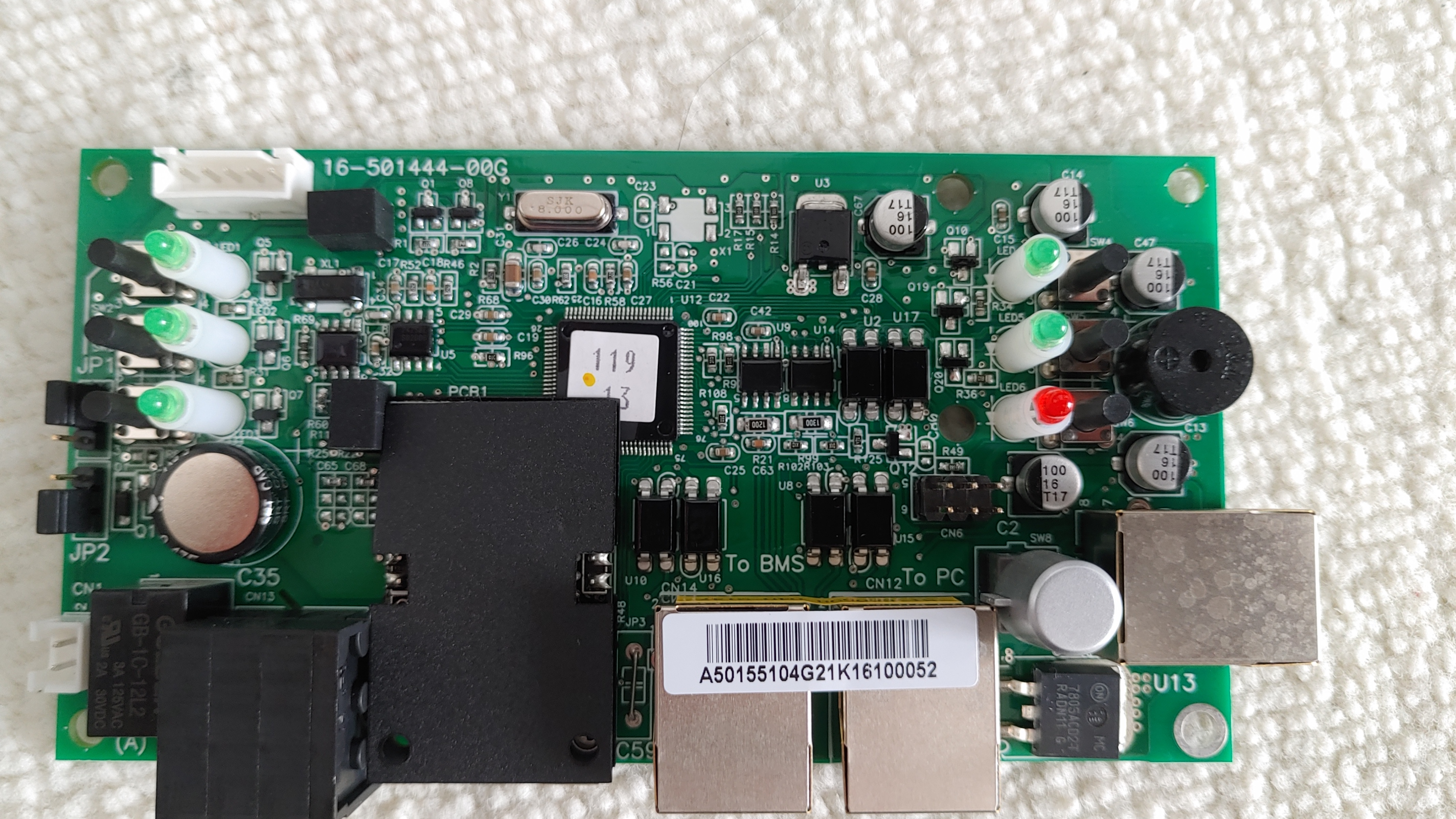

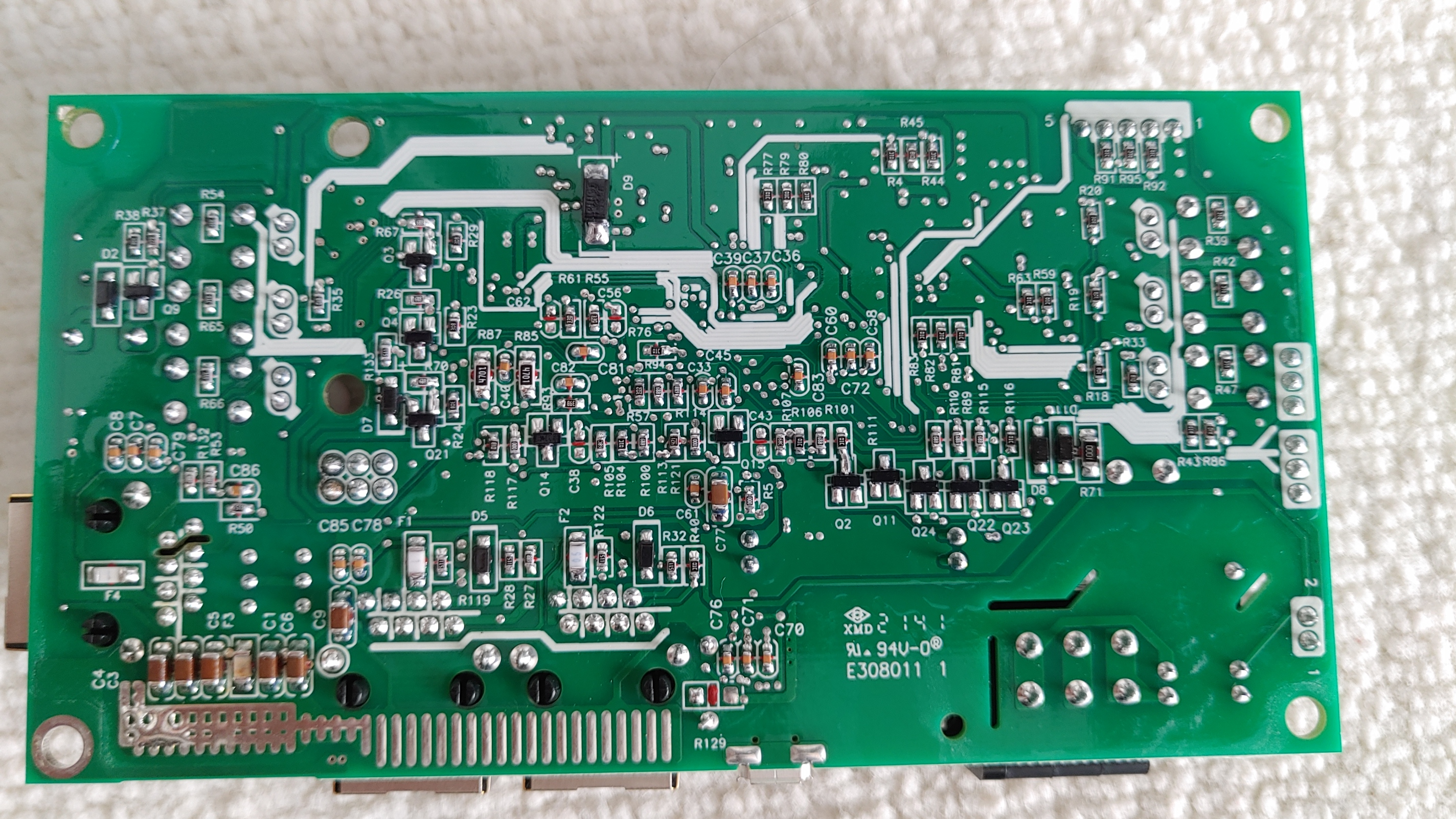

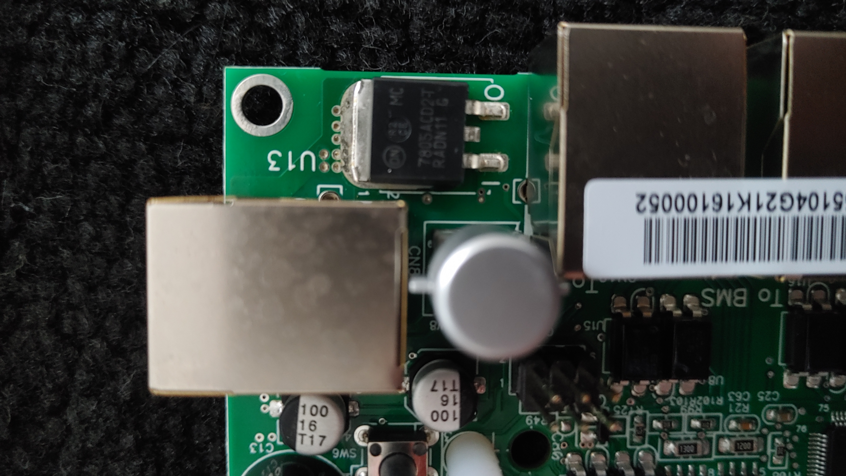

Vytáhnout displej, rozmontovat 4 šrouby drží kryt, pak při sundáváni pomalu tahat musí vyjet z led kontrolek (po obous stranách) a z 6 pin konektoru napájeni, pak zůstane deska s porty a tlačítky a kryt s displejem.

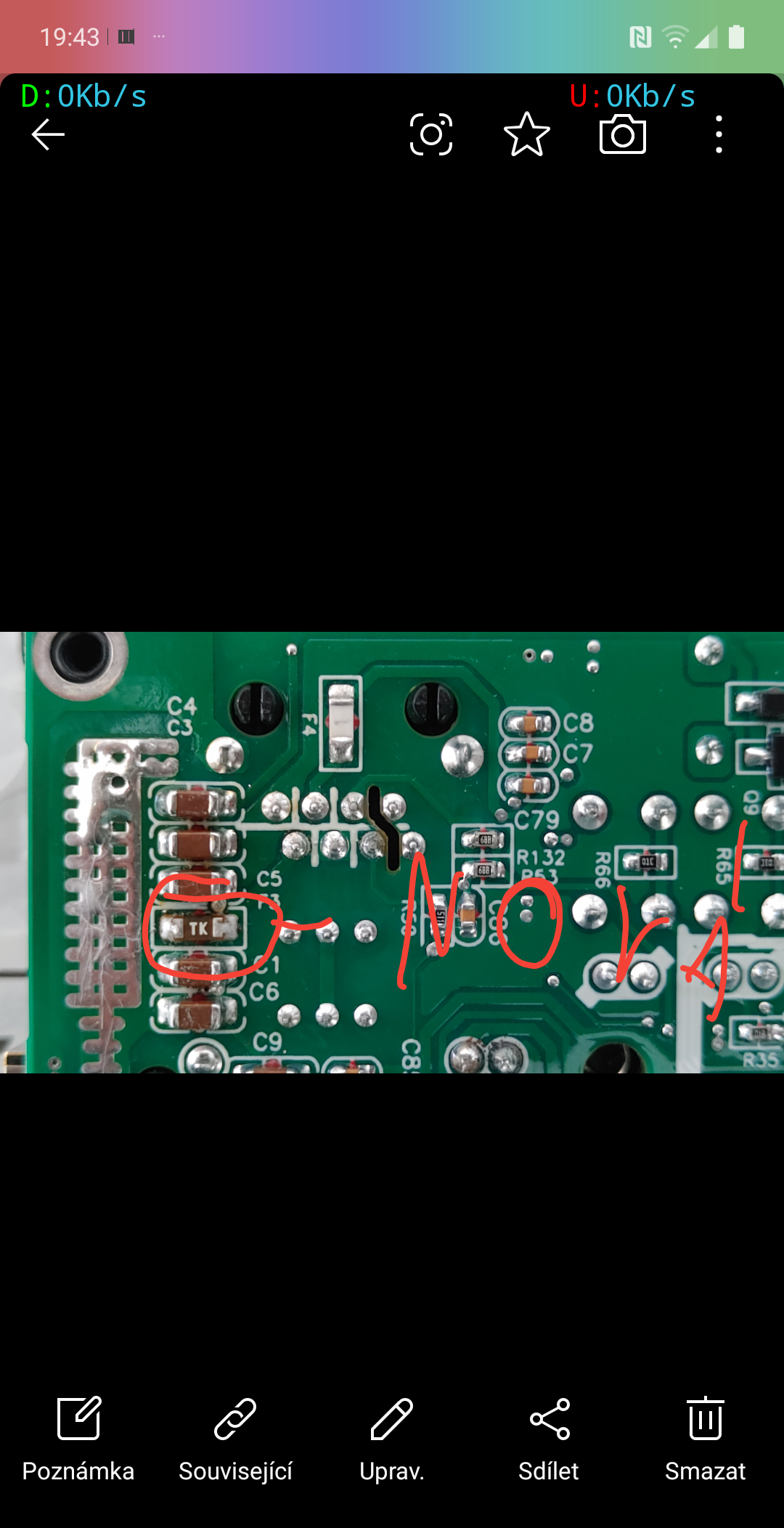

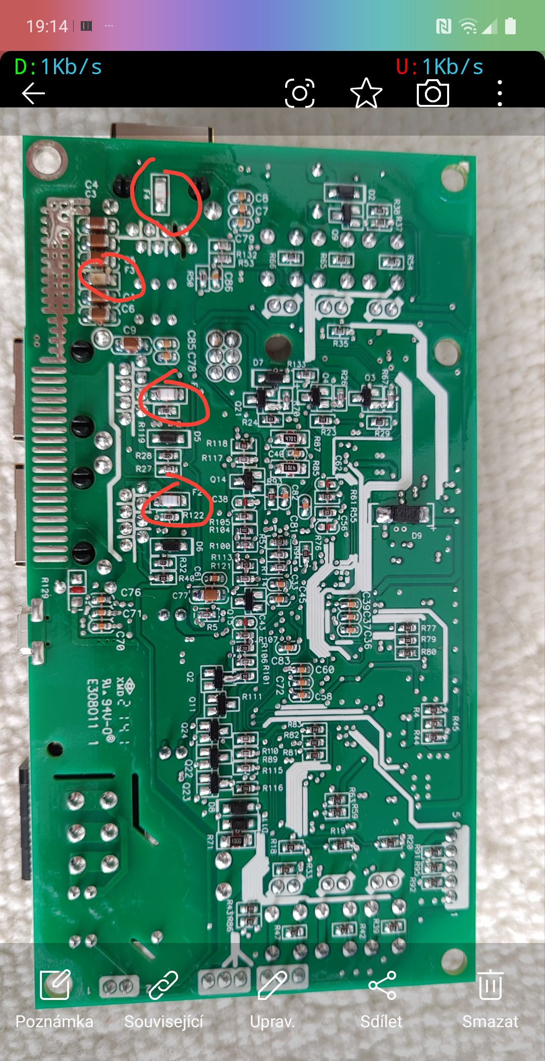

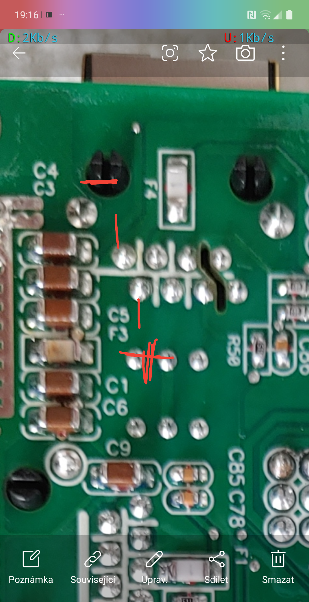

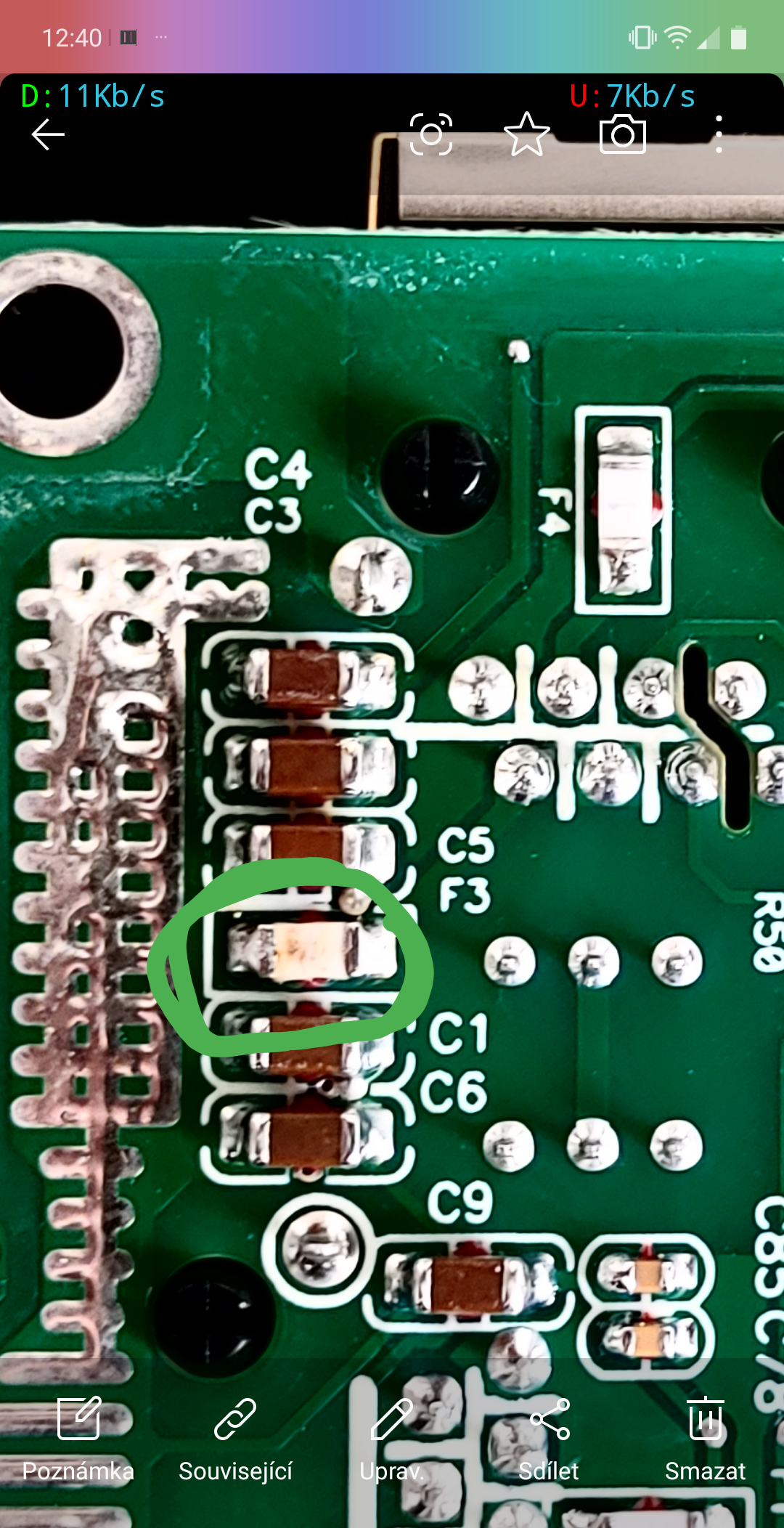

Na desce se podívat a proměřit pojistky. Jsou tam smd pojistky a našel jsem 4. U mě odešla pojistka F3 a z druhé strany desky je 7805 in. Jelikož pojistka dostala šlehu nepouštěla dál napětí a 7805 se neotevřela. Celá deska je pak mrtvá.
Ověření, že je to ono. Stačí na připojovací konektor displeje připojit nějaký 12v zdroj na pin 1 hodit -12 a na pin 2 +12 a pojistku 3 proklemovat. Pokud se displej rozjede stačí zas odpojit sehnat někoho kdo smd pojistku vymění (kamarád, servis notebooků, mobilu tam mají dobrý vercajk) hodit zpět a jede se dál.

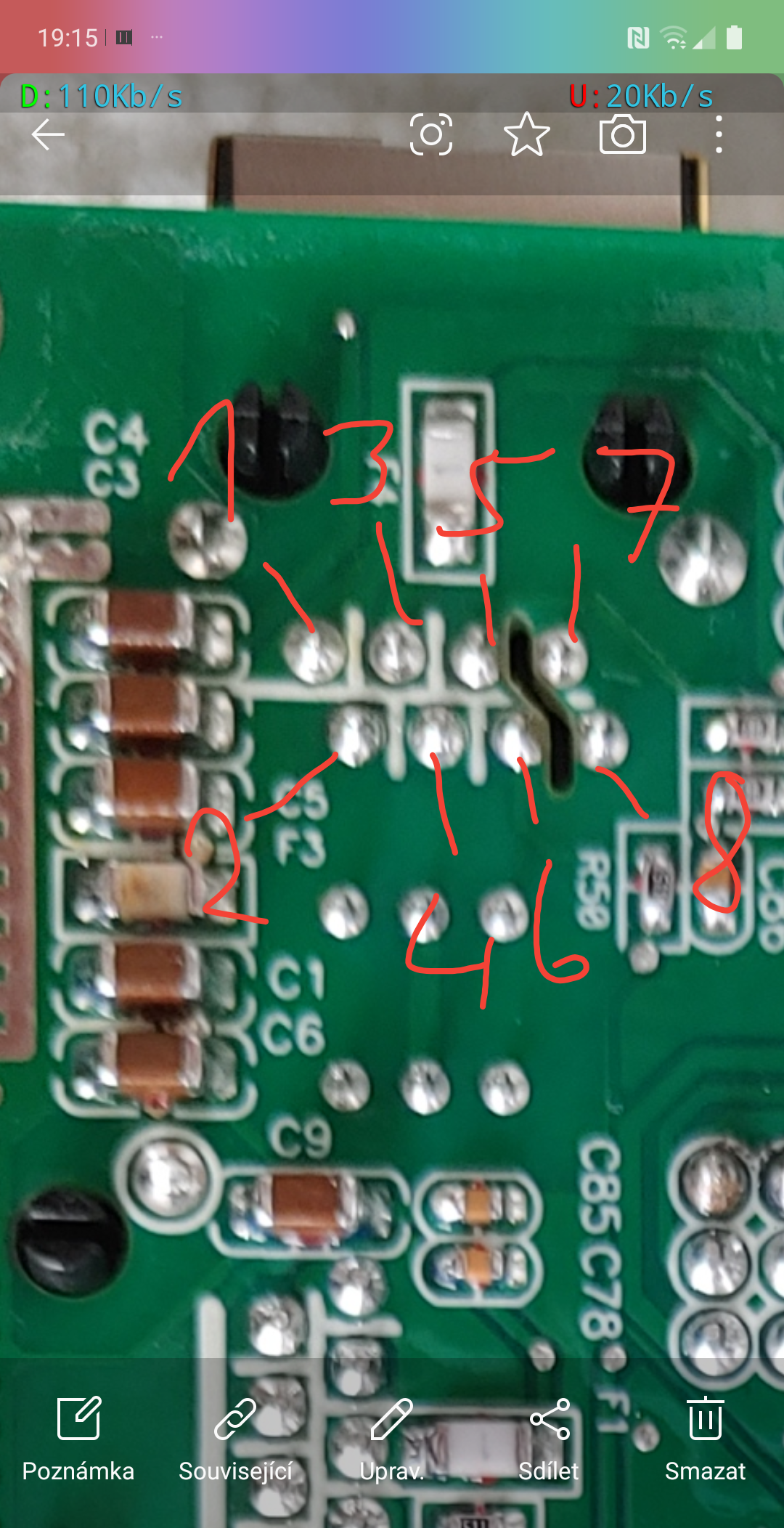

Ano, jestli to někomu pomůže, tak přikládám částečný popis RJ45 konektoru/kabelu mezi Axpert KING (PIP 5048MK) a remote panel, remote display.
Display komunikuje s měničem přes RS232. Protokol je obdobný jako ten vyvedený na panelu, ale obsahuje některé příkazy navíc (snad se přes tyto dá kalibrovat měření napětí a čekal bych i signalizaci dry kontaktů atd.) Slyšel jsem, že někdo nepoužívá displej, ale má komunikaci přímo do toho připojovacího portu displeje kde nejsou některé příkazy omezeny.
1 ... GND
2 ... +12V (naměřil sem cca. 14V)
3 ... -12V (naměřil jsem cca. -14V)
4 ... ??? nezapojen ale zvoni s GND
5 ... TX
6 ... RX
7 a 8 ... propojením se měnič zapíná, rozpojením vypíná
Srovnání zapojení RJ45 pro PC (vpravo dole) a pro propojení displeje z měničem (ty schovaný)
Disp RJ 45 PORT RJ 45 MĚNIČ
1 ... TX. 1 ... GND
2 ... RX. 2 ... +12V
3... 3 ... -12V
4 ... 12V 4 ... Zvoni s GND
5... 5 ... TX
6... 6 ... RX
7... 7... 1
8... GND. 8 ... propojením 7 se měnič zapíná, rozpojením vypíná
