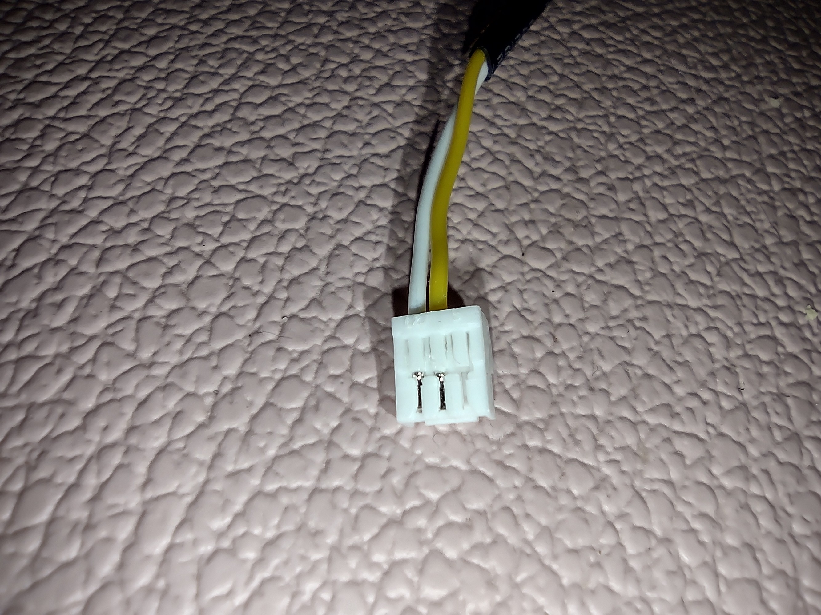

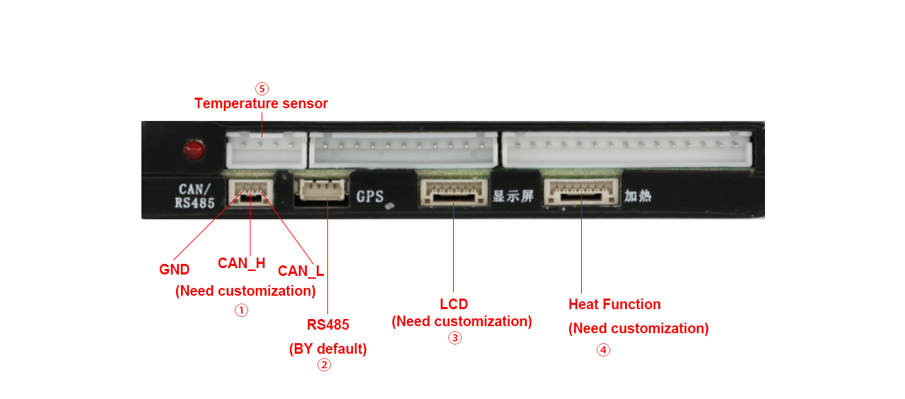

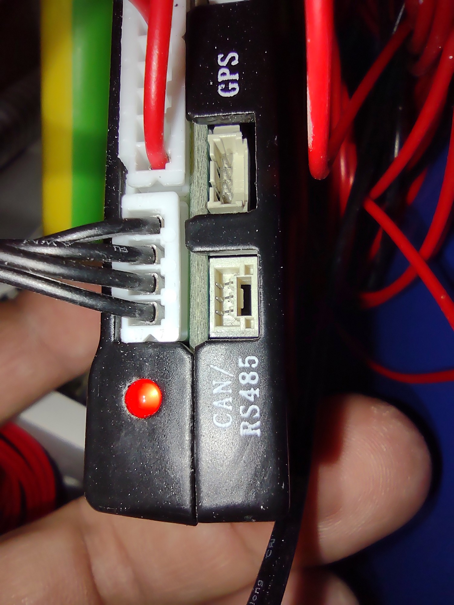

k JK BMS bol dodany kablik, s 2 vodicmi podla popisu CAN_L a CAN_H. Je trosku kratsi ale predlzim ho aby dosiahol ku menicu.
staci mi ho pripojit ku menicu ? V sepecifikacii CANBUS su na oboch koncoch terminatory 120 ohm. Otazne je ci su uz v zariadeniach alebo si ich tam mam dopajkovat ?

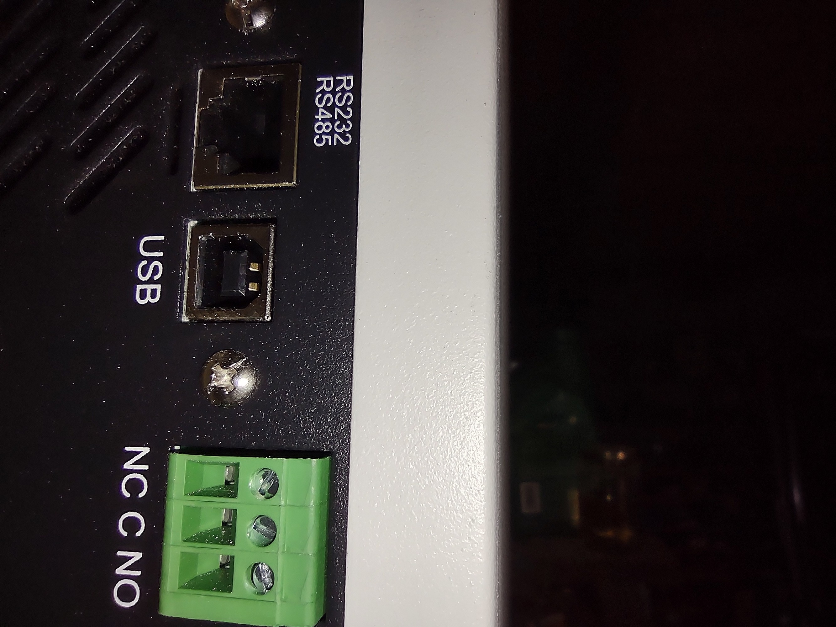

Ako to po zapojeni skontrolovat, ci komunikuju ? Budu na menici zablokovane nastavenia baterie, kedze by si to mal vycitat z BMS ?
Mam k autu diagnostiku (VAG-COM) s CANBUS a pozeral som, pinouts a viem, kde je CAN_l a CAN_H, myslite ze by bol dobry napad to skusit pripojit na bus a nejakym SW skusat citat alebo radsej kupit novy CAN adapter ?
Oplati sa vobec pripojit monitorovaci PC na CANBUS alebo to radsej riesit cez seriove kable ? Je pre to SW podpora aby som z toho vedel vycitat stav oboch zariadeni ? Nastavovat sa cez to si nebudu dat typujem.
