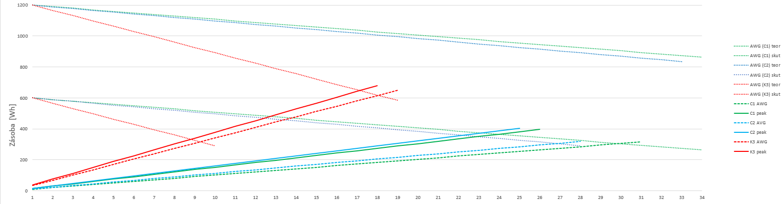

Pro zjednodušení přikládám orientační výpočtový graf spotřeby (zelená a modrá jsou 24/7), vybíjení je pro 100Ah výpočet vs. skutečnost a je to lineární i když by to nemělo být.

Ano, průměrný hodinový odběr je cca 15W. Nastavení: 120mV pod predvolenymi hodnotami - pokusil jsem se nastavit, mám tam pár nesrovnalostí:michalko99 píše:2)

Čím víc pročítám ten návod, tím víc jsem zmatenejPro zjednodušení přikládám orientační výpočtový graf spotřeby (zelená a modrá jsou 24/7), vybíjení je pro 100Ah výpočet vs. skutečnost a je to lineární i když by to nemělo být.
Ako pisal rottenkiwi, je potrebne akumulatoru dodat nabijanie v nejakom minimalnom trvani. Ak ho vybijas moc hlboko, vid SOC na prilozenom obrazku, potrebujes dlhsi cas absorpcie(epever=BOOST). Ja som mal na mojich VRLA nastaveny BOOST na 14,4V a FLOAT na 13,8V.
Ak vybijas akumulator pod 50% SOC ako je ukazane na obrazku, nebude mat moc dlhu zivotnost(rataj tak 350-700 cyklov) podla kvality vyroby ktoru nepozname. Vtedy je na zvazenie ci nepripojis k nej dalsiu..

Ta tabulka mi nějak nesedí... podle ní bych měl kapacitu vybranou během prvních 3 hodin vybíjení. Přitom do 22V vytáhnu klidně dalších 5kwh. Počítám že to napětí je tedy za klidového stavu bez odběru na prázdno.michalko99 píše:Ahoj,Forrest píše:Michalko99, díky! Trochu to tedy upřesním a můžeme to rozvést dál:-)Akumulátor při regulatoru je v té samé teplotě. K regulátoru je připojen teplotní senzor - ten malý na zeleném konektore a je dočasně venku společně s jednotkou, v nezatepleném zastřešeném výklenku obvodové zdi v celodenním stínu, později bude "v teple".michalko99 píše:1)Ano, průměrný hodinový odběr je cca 15W. Nastavení: 120mV pod predvolenymi hodnotami - pokusil jsem se nastavit, mám tam pár nesrovnalostí:michalko99 píše:2)

Michalko99, jak píšeš, test udělám, zdroj na nabíjení mi dá 8A, napětí našteluju na setiny, v tom problém nevidím.. Zátěž můžu použít i víc než 50W (limit mám 200W).
U té první BAT jsem se upsal, respektive to uvedu v posloupnosti, stav byl takový: po odpojení panelů, kdy těsně před odpojením bylo napětí BAT 14,1V, došlo při "zátěži" 5W ihned k poklesu napětí cca 12,84V a ustálilo se na 12,75V. Časový úsek z 14,1V na 12,75V byl bez pár minut 2h.
K vybíjení sestavy v trvalé "zátěži" s tím, že jsou panely 100% odepnuté:
V 17:00h bylo 12,57V, v 24:00h bylo 12,34V a v 8:30h bylo 12,17V. Takže za 15,5h je pokles napětí o 0,4V.
5W (0,34 až 0,36A) to ukazuje, nevím, kolik si vezme WIFI (jestli si RS485 započte k měření, ta LEDka tam svítí jako dost, musím to rozdělat a dát tam vyšší rezistor)..
S těmi Ah reálné kapacity vs výpočtové jak píšeš, o tom vím a s tím i počítám. Proto bych i Epeveru měl radši nastavenou reálnou kapacitu BAT, než co je udávaná na akumulátorech, jako soustavy - dle mého skromného názoru to musí zohledňovat i výpočet SOC?
Každopádně furt vůbec nesvítí, takže pousy se dělat nedají

OK, nějaké závěry jsem si tedy udělal, ale stále jsem zmatený:
1) nastavení - jen tu na fóru je pro PB baterie (AGM, VRLA, SEALED), záměrně neuvádím Flooded, několik desítek nastavení jen pro jeden typ (pochopitelné, protože datasheet a vlastně zásadní věci zmínil Rottenkiwi)..
Když to vezmu popořadě a pojedu dle návodu, který je dle mě dost zmatlanej:
Boot neboli BCV=14,4V (resp. dle typu baterie)
Float neboli FCV=13,8V (resp. dle typu baterie)
Low reconect neboli LVR=12,6V
Low disconnect neboli LVD=11,1V
objevuje se tam UVW ale nenajdu tam nic (Under Volt Warning....?) dle tabulky cca 12,2V ?
a) Over volt. Disconect - je tu na fóru rozmezí od 14,5V až 16V
dle návodu (kde hladina napětí = 12V je násobitel *1): BCV + 1,4V*1 = 14,4 + 1,4V*1 = 15,8V
b) Over volt reconect - opět rozmezí od 14V do 15V, výpočet BCV + 0,6V = 15V
c) Equalisation char. Volt - smysl pro Flooted, jinak kontraproduktivní...BCV + 0,2V = 14,6V
d) Boost charging - 13,95V až 14,4V (dle wiki baterie je 14,2V až 14,7V)
e) Float charging - 13,32V až 14,35V (dle wiki baterie je 13,2V až 13,5V)
f) Boost Recon Charg. Volt. - 13,32V až 14,3V, výpočet FCV - 0,6V = 13,2V
2) K té výdrži přes noc.. Pokud tam mam cca 13 - 15W konstantně (2 x 100Ah), tak jsem ráno za období 10h v "disconect"... Když to tak začnu počítat, tak zjišťuji, že je prostě asi za ten den nenabiju, nebo nevim
. Jsou moje výpočty dobře? Na nabití je třeba 200A, což když vezmu, že z toho poteče max. 7A/h tak to dobiju za 28h?
Nebo přes Wh: 2400Wh / 140Wh = 17h
Nebo jsem úplně tupej
Ne vážně, bylo tu zmíněno, že je málo na panelech.. Asi tedy budu muset přidat...
