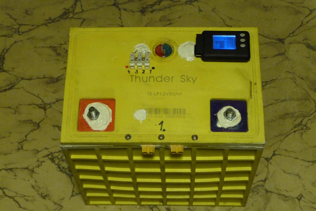

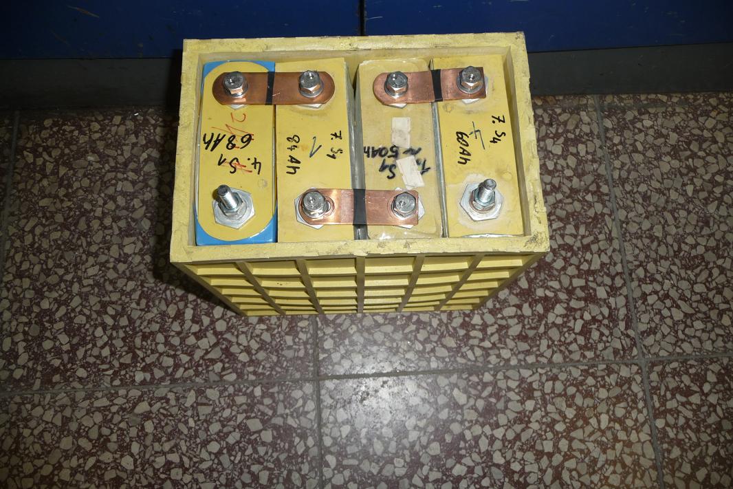

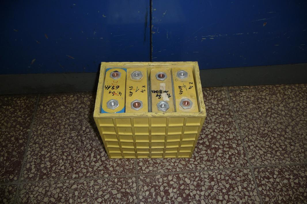

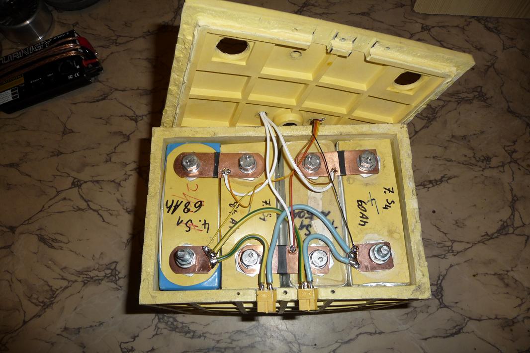

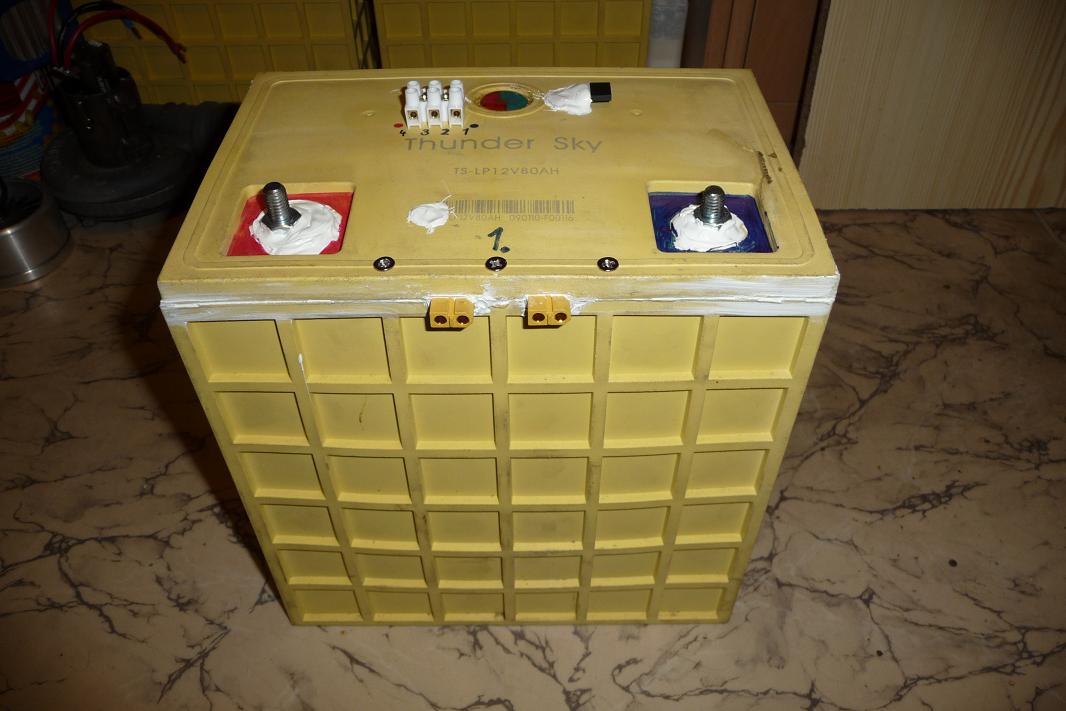

před pár dny (ve čtvrtek) jsem v garáži našel z té mé nehody s LiFe pár tehdy jakš takš slušně fungujících článů a jednu nezničenou plastovou krabici . Po celých 9 měsíců leželi pod harampádím a jen smrděli (asi elektrolit či co
) , sem si řekl že zjistím co ještě dovedou . Jeden z pěti je totál dead , ale zbylé čtyři se tvářili trochu lepe :
1. dobití na 4,10V čl.1 pojmul 9,3Ah , čl.2 9,8Ah , čl.3 4,3Ah a čl.4 4,2Ah
2. vybíjení v sérii pomocí H4 halogenky ...
ta 60W halogenka svítila takřka 10 hodin dokud jeden článek nepadl na 2,55V ... celkem to bylo 50,5Ah
což odpovídá třičtvrtě roku starému měření nejslabšího ze čtyř článků a to 50Ah ... a to prosím ten článek pochází z baterie která byla fest zdevastovaná . Že si udržel těch 50Ah až do teď je mi záhadou
3. nabíjení proudem +/- 5A trvalo asi 11hodin přičemž pojmula zpět celých 51Ah než jeden článek začal olizovat 4,10V
Je znát že není úplně zdravá , nejen kapacitou 50Ah z původních 80Ah , ale je též pěkně měkká (dalo by se říci jak se sluší na pěkně uleželou mrtvolu) střední hodnota napětí při vybíjení byla cca 12,3V a při nabíjení cca 14,2V .
Teď zjistit jaké lepidlo bude na tom žlutém plastu držet , a budu mít přenosnou baterku na pokusy
Fotky budou ...
