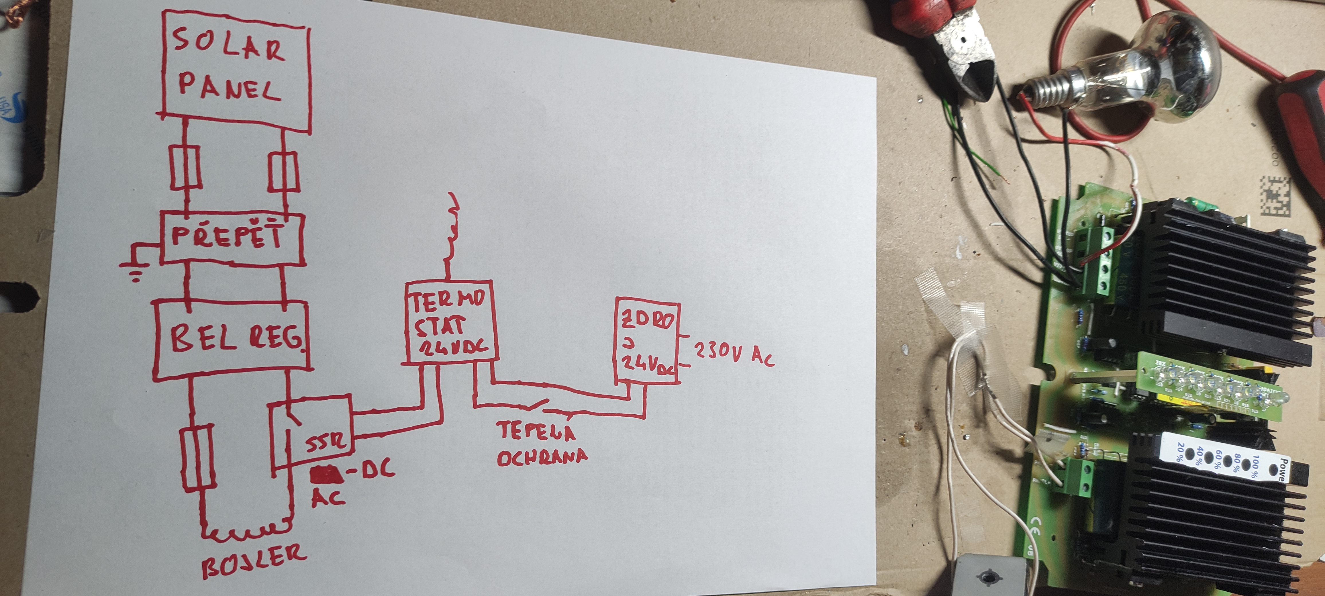

Prosím o radu, Aktuálně napájím Bel stavebnici přes trafo a můstek cca 200 Vdc a zátěži cca 2kW, (což bude reálný provoz)
Pokud mám zátěž zapnutou před připojením zdroje, tak po připojení napájení naběhne deska, postupně se zvyšuje odebírány proud až k 7-8A, mohu zátěž vypínat a zapínat, vše v pohodě.
Ale pokud zapnu napájení bez zátěže, desku nechám naběhnout a až následně zapnu zátěž, odebírány proud naběhne na cca 5 A a během 3-4 sekund spadne na cca 0.2A a divně vrčí a žárovka jen nepatrně žhne, zapínání a vypínání zátěže na to nemá vliv, který parametr upravit? Nebo je špatné něco jiného? Děkuji

Nebo kde máte vřazený termostat? Chtěl jsem jej na výstupu a spoléhat že ac ssr relé to dá těch 120hz obdélníku...
Druhá varianta je dát dc dc ssr na vstup za přepěťovou ochranu...

Chtělo by to test na panelech, může to dělat ten zdroj.
Termostat je standartně v bojleru s tím bych pracoval

Termostat v bojleru je dělaný na ac 50 hz sínus, z Bel jde obdélník a 121hz, tak by to nemusel vydržet, navíc musím dát do jímky dva termostaty

nekomplikuj si to.. vymyslas zbytocnosti. termostat to zvladne, vsetci to tak mame a ziaden problem.
na vystup z bel pripoj kabel z bojleru a hotovo.

Meldo, a čím budeš jistit to SSR? V momentě, kdy vypínáš zprostředkovaně, tak se již nejedná o havarijní termostat. Navíc havarijní termostat musí odpojit oba konce, takže na malůvce to máš i tak blbě.
A blbě máš i jištění toho výstupu z BELu, pokud totiž jeden fázový vodič neuzemníš, tak musíš jistit oba fázové vodiče.
Ideálka tam nacpat chránič typu B, ale to se zase prohneš. Pokud máš ale pohyblivý přívod do bojleru, tak ten chránič tam dát stejně musíš.
Je to tu napříč celým fórem, stačí číst. Jiná varianta, než havarijní termostat v přímé cestě proudu do spirály, není přípustná! Je tedy třeba upravit zdroj proudu tak, aby hav. termostat pracoval ve svých pracovních podmínkách.
Proto také z BELu (a ostatních) leze modifikovaná sinusovka nebo alespoň obdélník, defacto cokoliv, co projde nebo je na nule jistý čas průběhu, aby mohl zhasnout oblouk.

ozaj si to nekommplikuj a pozri do navodu od bel. sprav to tak ako tam pisu. panely/bel/bojler. nic viac. ked tak istene a prepatovku..,. tot vse
