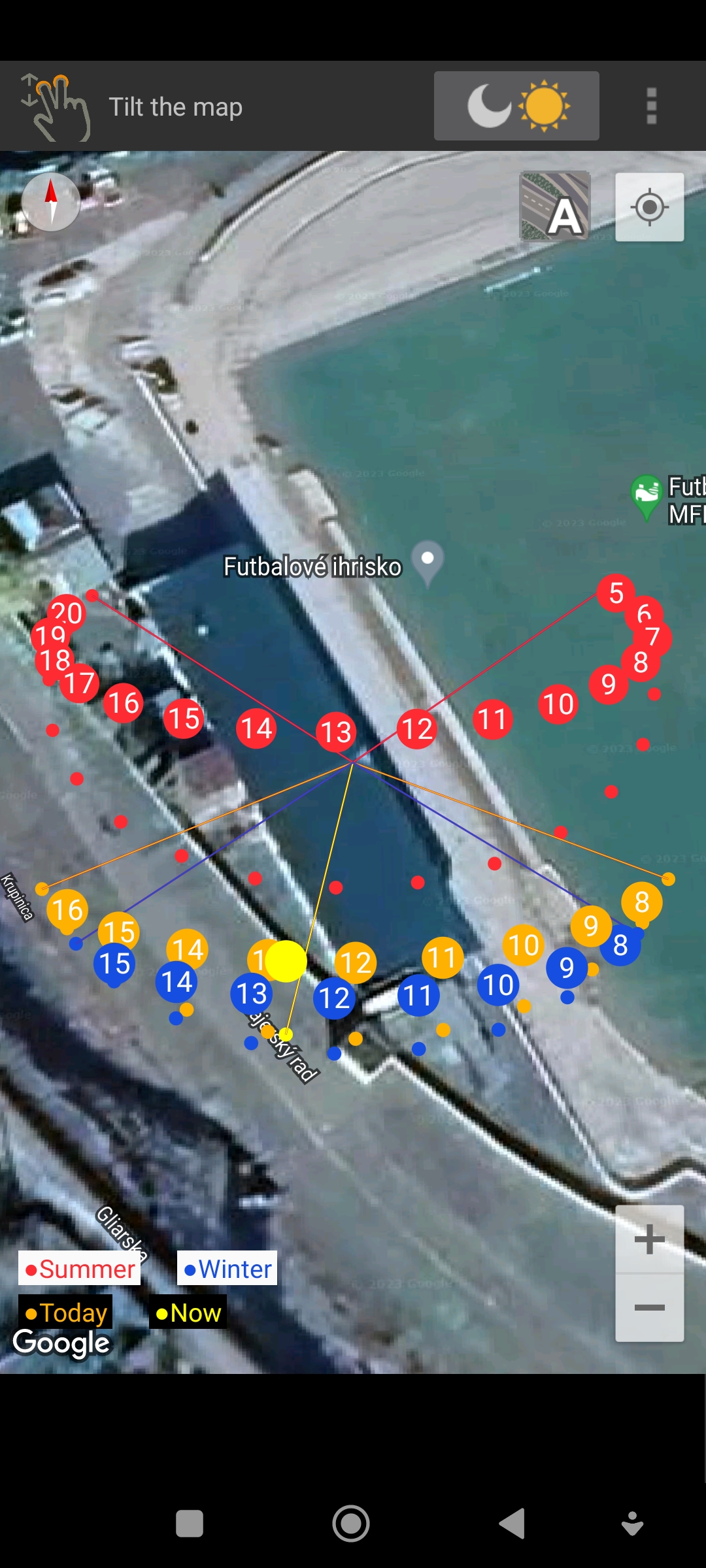

Urcite budu davat Victrona nejak se mi libi jak to maj vcelku promakany:) Taky premyslim ze bych dal na vychod 4ks na 150/45 tam se jich vic nevleze jedine az za ten pristresek a to uz by asi stinilo a na zapad zatim 4ks na 150/70 aby se dalo kdyztak pridat na te strane je mista dost a v cene uz neni takovy rozdil. Tak si me utvrdil ze to tak s tou rezervou udelam:)Otazka jestli za nejakou dobu jeste stejne Canadian solar pujdou koupit na pridani. Baterky uz mam objednany EVE LF280K takze s proudem problem nebude. Kde se da najit ten program na osvit co jsi posilal obrazek? Diky

Tak ono to chce skouknout už teď jak tam chodí stíny, protože program je něco a konkrétní překážky zase něco jiného.
Mě na ty 2kWp co mám na victronu hodily vidle stromy co jsou v dálce a v poledne stíní, jak stoupne později slunce je to pak už OK.
Si dělej fotky jak máš na střeše teď stíny.
