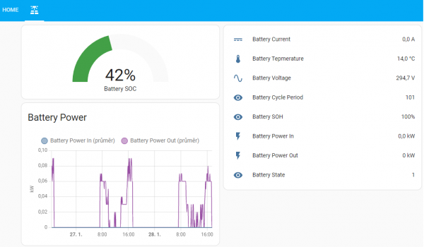

Mam domaci eletrarnu se hybridnim stridacem Sunways STH a baterii Dyness Tower. Rad bych monitoroval pomoci Home Asistant a pripadne ridil spotrebu nekterych domacich spotrebicu, napr. elektricky bojler.
Ziskal jsem dokumentaci komunikacniho protokolu bateky. Pouzil jsem modul Wemos D1 s prevodnikem CAN bus. Diky tomu monitoruji komunikaci mezi stridacem a baterkou. Mam tak podrobne informace informace o baterce (zatim zobrazuji jen to nejdulezitejsi): Ted bych rad ziskal parametry ze stridace. Jenze nemam zadnou dokumentaci. A Sunways-tech neni moc sdilny. Uvazoval jsem ze bych monitoroval komunikaci mezi stridacem a smart metrem (RS485-modbus).

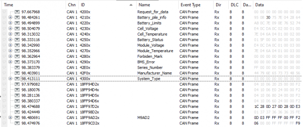

Kdyz jsem ale udelal cantrace videl jsem ze na CANu jsou jeste dalsi zpravy: Mozna je posila stridac a obsahuji informace ze stridace. Nema nekdo nahodou jejich popis?

A poradíte, jak se Vám povedlo získávat aspoň ty data z baterie, co máte na obrázku?
- Příspěvky: 5
- Registrován: stř říj 19, 2022 5:29 pm
Re: ESPhome pro monitorovani Sunways a Dyness
Trochu bastleni:budis píše:A poradíte, jak se Vám povedlo získávat aspoň ty data z baterie, co máte na obrázku?
https://www.laskakit.cz/wemos-d1-mini-e ... ifi-modul/
https://www.laskakit.cz/mcp2515-can-bus ... 8mhz--spi/
https://www.laskakit.cz/4-kanaly-obousm ... 5v-a-3-3v/
a nepajive pole.
Schema a yaml muzu take poskytnout.
