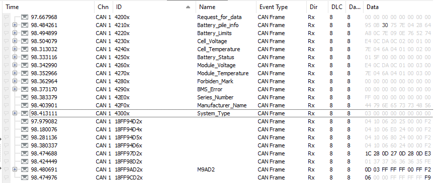

Ziskal jsem dokumentaci komunikacniho protokolu bateky. Pouzil jsem modul Wemos D1 s prevodnikem CAN bus. Diky tomu monitoruji komunikaci mezi stridacem a baterkou. Mam tak podrobne informace informace o baterce (zatim zobrazuji jen to nejdulezitejsi): Ted bych rad ziskal parametry ze stridace. Jenze nemam zadnou dokumentaci. A Sunways-tech neni moc sdilny. Uvazoval jsem ze bych monitoroval komunikaci mezi stridacem a smart metrem (RS485-modbus).
Kdyz jsem ale udelal cantrace videl jsem ze na CANu jsou jeste dalsi zpravy: Mozna je posila stridac a obsahuji informace ze stridace. Nema nekdo nahodou jejich popis?

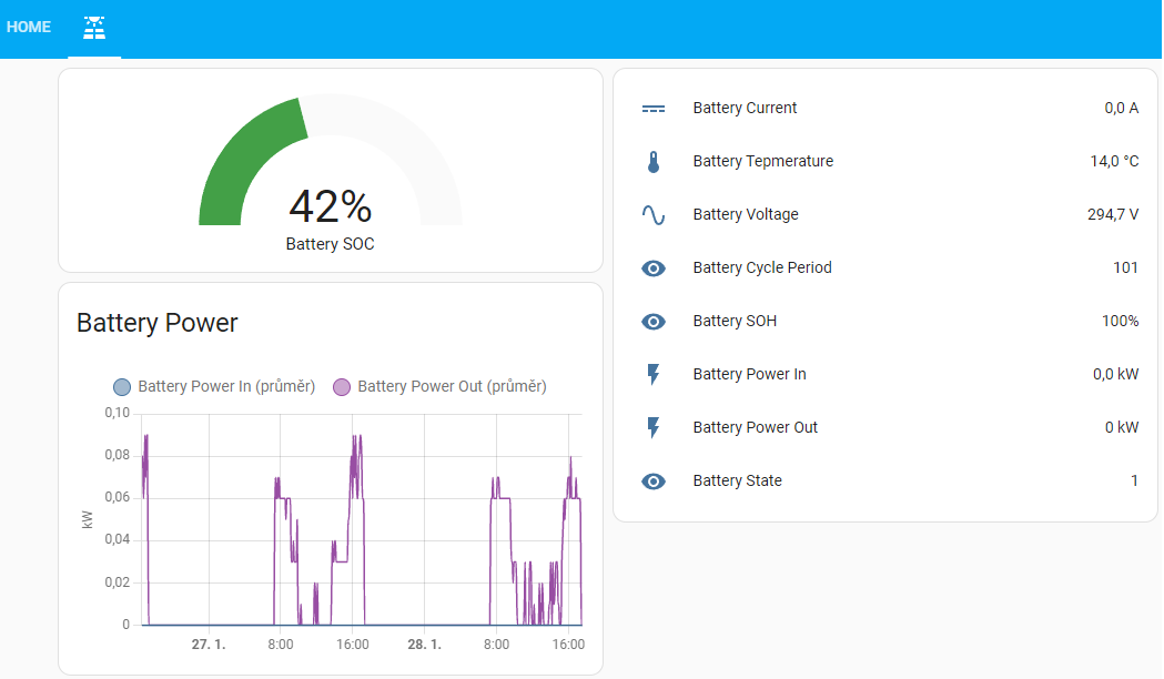

A poradíte, jak se Vám povedlo získávat aspoň ty data z baterie, co máte na obrázku?
- ropak
- Příspěvky: 5
- Registrován: stř říj 19, 2022 5:29 pm
Re: ESPhome pro monitorovani Sunways a Dyness
Trochu bastleni:budis píše:A poradíte, jak se Vám povedlo získávat aspoň ty data z baterie, co máte na obrázku?
