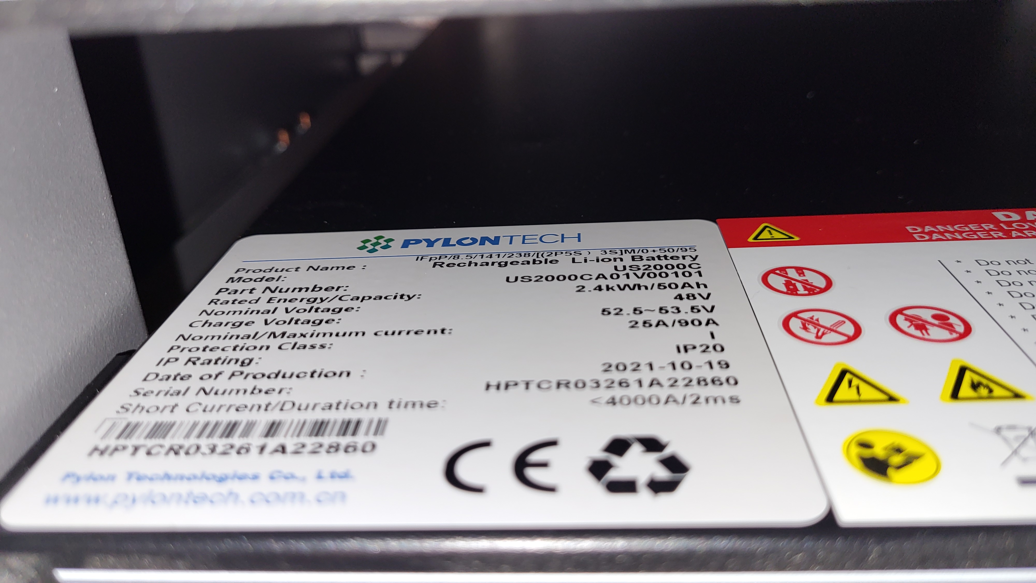

Zdravim. Mám již jeden rok FVE se 4mi kusy US2000C. Nyní bych chtěl ještě jednu US2000C přidat. Je tam nějaká past? Co jsem zatím zjistil, tak by ta nová měla být zapojena jako první (master) a původní baterie by měli být nabité na cca 75%. Je tomu tak? Je třeba řešit i verzi firmware?
Děkuji za Vaše rady, jak se do toho pustit a nic nepo.rat.

Hlavne zabezpeč, aby všetky mali rovnaké SOC keď ich pripojíš do systému.

Treba všetky batérie nabiť na 100% a potom ich pripájať do systému.
