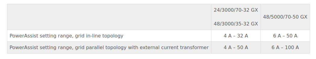

Jaky minimalni vykon potrebuje Multiplus 2 5000VA? Projizdel jsem recenze a nekdo psal ze na tom mel 1500w kompresor a v pohode ale nevim kolik potrebuje MP2. Diky

Treba vyskusat, ci ta centrala da minimalny prud, bez toho aby zdochla
a bez toho aby napatie skakalo mimo 229 - 231 V.

Zkusím se domluvit jestli jí můžu vyzkoušet. Protože jestli potřebuje minimálně 6A je to dost na hraně. Díky
